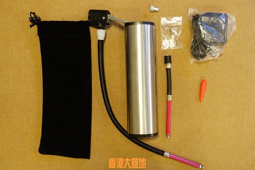

早前雙11淘左件玩具番黎玩
有氣壓顯示,有2個數據顯示,一個係現有氣壓,一個係目標氣壓
準唔準就唔敢講(我亦冇比較準既氣錶作比較)
有快速接頭(聰明嘴)美法適用

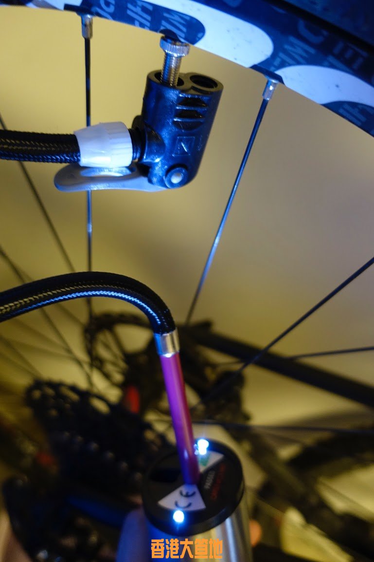

前端有LED模黑時有用

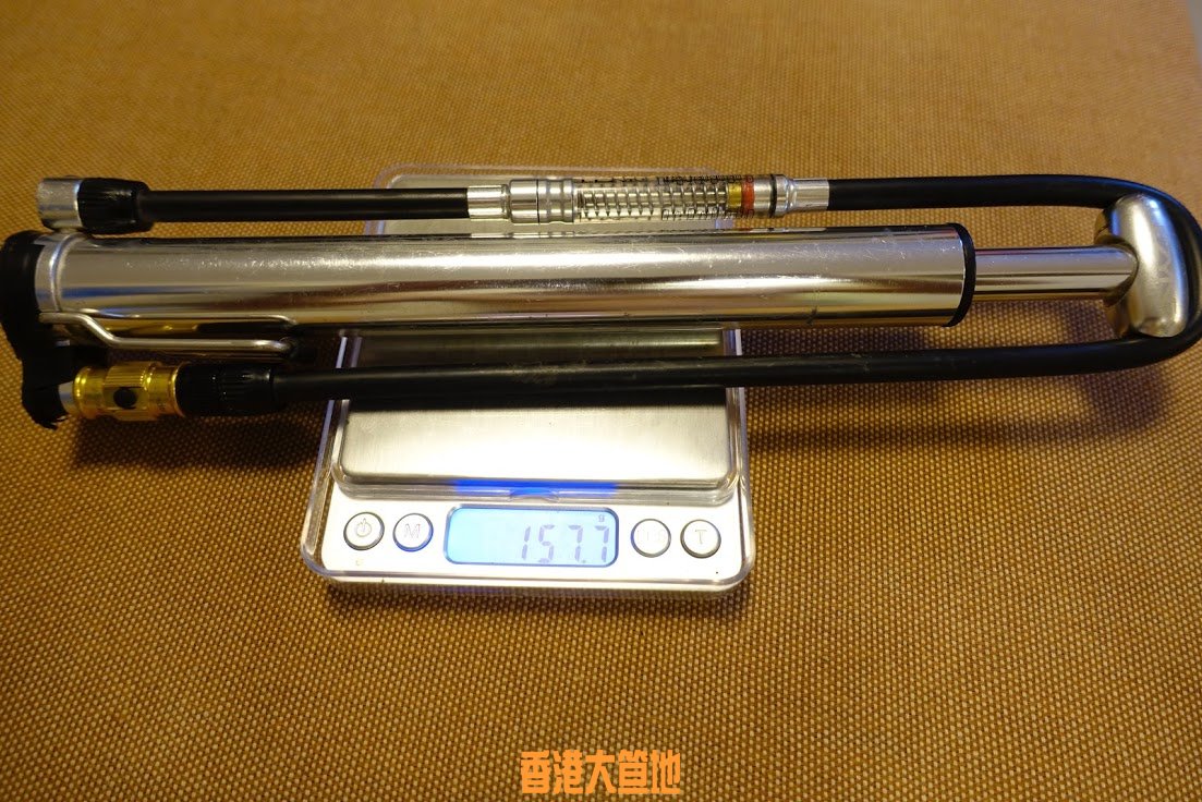

但電泵一D都唔輕323g
對比我之前用開既地泵,差左足足一倍!
今日出車就帶左新玩具出去
因每次環塘都會先放氣玩完再打氣
加上我環塘既爆軚率好高!5次爆3次

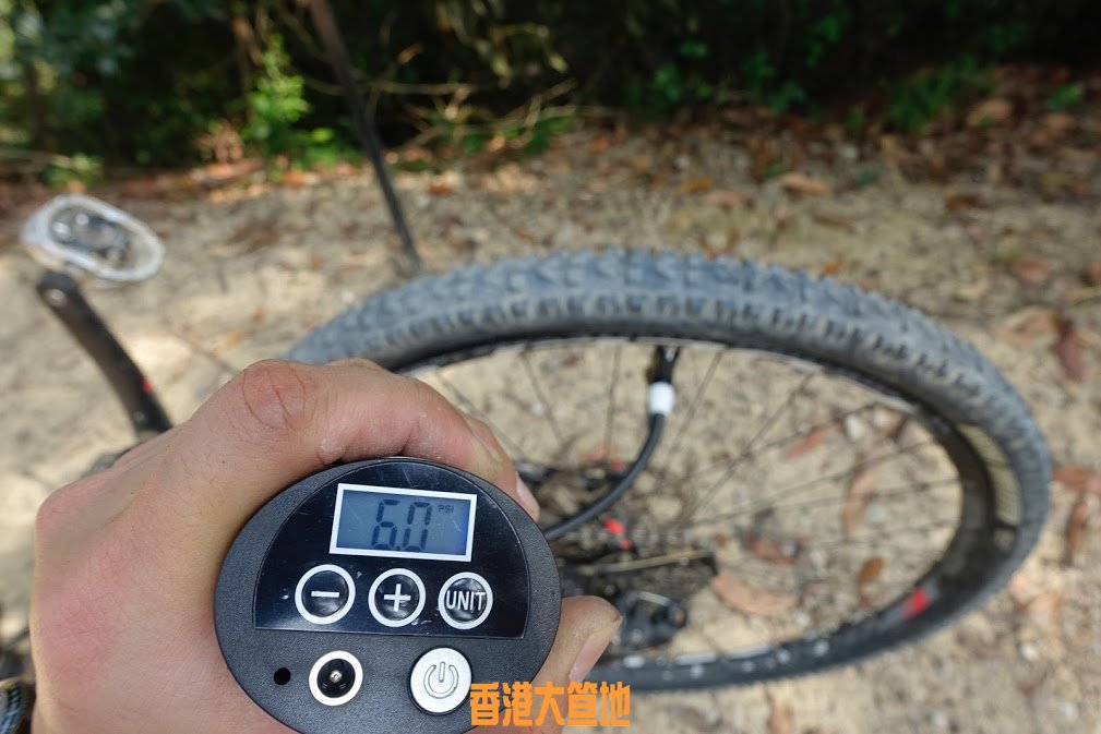

果然今日又爆軚
先打到 6psi,入好再打到 30
29/1.95 由 6psi 打到 30psi 大約20秒左右
總括黎講都算實用同方便,特別係要多次充放既旅程,但重!
根據官方資料話可以打到150psi,但打個7折好D
100psi應該冇問題
火牛15v即如果冇電都唔可以用一般泛用既後備電源(尿袋之類)
如果入到山又爆軚又冇電呢…事後就千祈唔好同人講喇!
