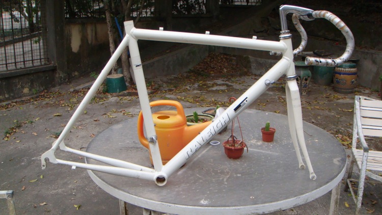

大約 92、93年買嘅 Raleigh road bike 鋼架,由於唔算乜嘢大牌子 -- 雖然 Raleigh 曾經出過一隻單車界嘅超經典名車,一般有一定年資嘅中產單車手一定見過,我就當年買唔起,不過呢 d 題外話,有興趣可另開新 post 講。
呢架白色 road bike keep 咗約15-16 年,期間唔係成人踩,因為個人太多活動,上山下海行山滑浪潛水畫畫旅行單車跑車玩具,唔得閒玩咁多嘢。結果響上年買咗個 CAD9 架,咁就將呢架舊車過架,然後放咗響度。當然,賣就一定唔會有人要,但棄之可惜,所以前排搵 Wong Fai Sir 打價噴油,計劃翻新中古車!
當年 parts 用 Shimano 105 8 速 (93 年時好 x 貴)、頭盤係 Shimano 600、前撥及 crank 係 Shimano Sante (當年只出過一年,定位係比 600 更高,獨有鵝蛋形 crank,而且係 Shimano 唯一一套白色嘅件,如果計現時的 Shimano,Sante 比 Dura-Ace 高一級)

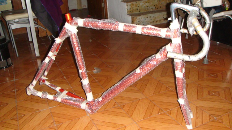

至於噴油過程,請睇 Fai Sir 嘅 post : http://www.photomarket.hk/forum. ... &extra=page%3D3
顏色方面,因為自己鍾意橙色,而且近幾年嘅 dream car 係 Nissan Fairlady 350Z,因此就鎖定要 Fairlady 嘅銀橙色!而汽車嘅顏色比較易搞,只要知係邊架車,check 番 color code 就可以配到 exact 顏色。當然呢 d 專業嘢就留番 Fai Sir 搞掂。

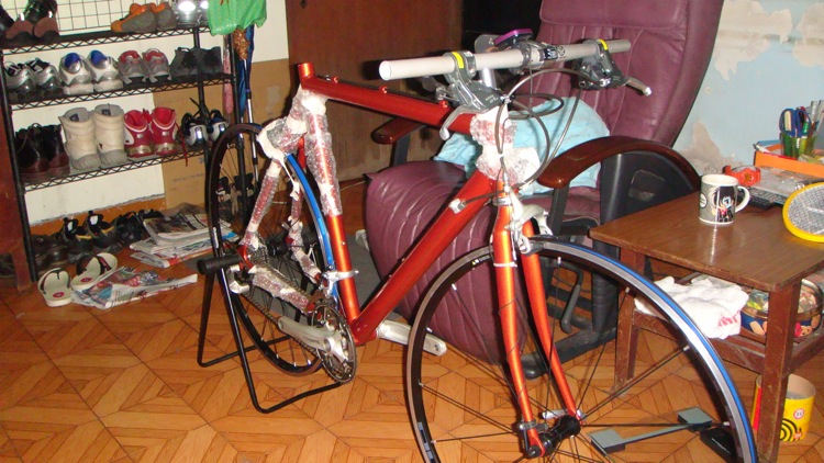

組裝:
幾日前攞架,已經係一架好獨特嘅 Fairlady 燈。
呢個係 "遺照"
而翻新中古單車呢個 project,目標唔係一架 road bike, 而係平把 city bike ,用途係 touring ,例如返大陸踩長程,因此響另一架 mountain bike 上拆走全套轉波 (波手、波撥、飛輪、crank -- 而波腳因為損耗嚴重,所以買個新嘅)。

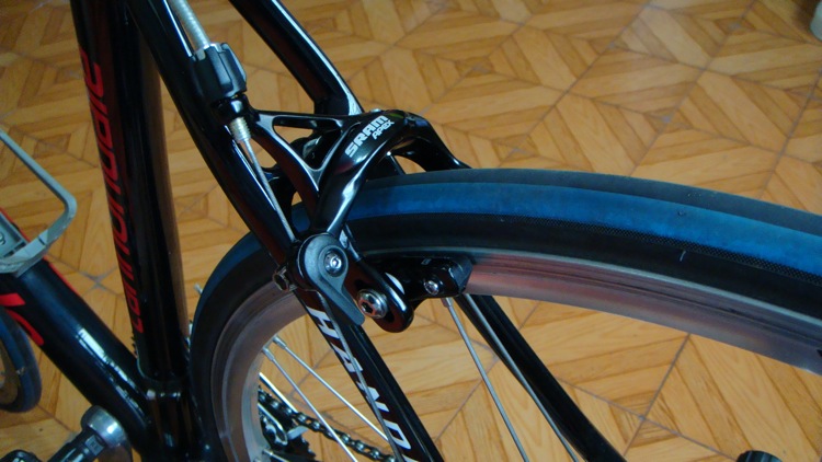

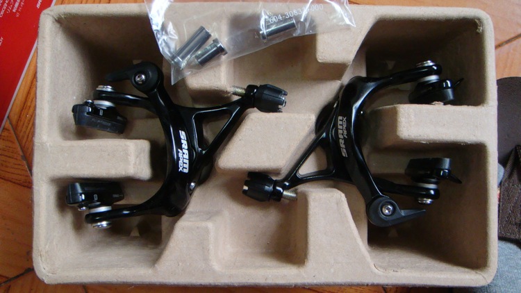

另一盒係 SRAM 嘅 Apex brake,因為對 93年 105 brake 已經移咗去 Fairlady 上,所以買番對平平地嘅 Apex 俾 CAD9。
而 CAD9 就遲 d 有錢時打算 upgrade 到 Rival 或 Force,咁套 105 就可以正式退役 (響 eBay 趁仲有價就賣)。

因為自己冇工具,所以裝拆 crank 就要請教單車鋪。

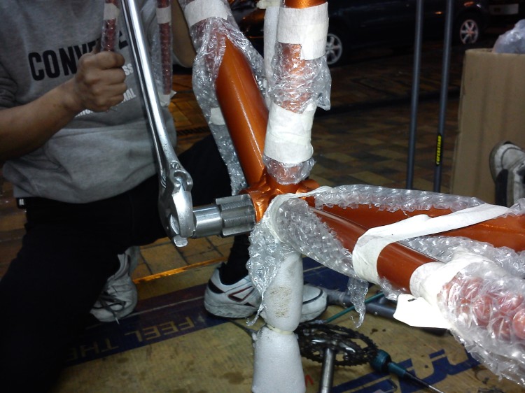

同步進行 -- MT bike crank 過架到 Fairlady,而 MT bike 裝 X9。
不過噴油時冇留意 BB 位,結果入面都噴埋顏色 (底油+面油+力架),令 BB 入唔到。解決方法係重新打"啞",反正翻新,以前用四方芯,依家打番"啞",令"現代" 嘅 BB 芯可以 fit d。

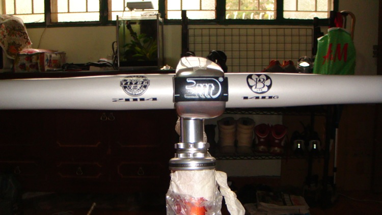

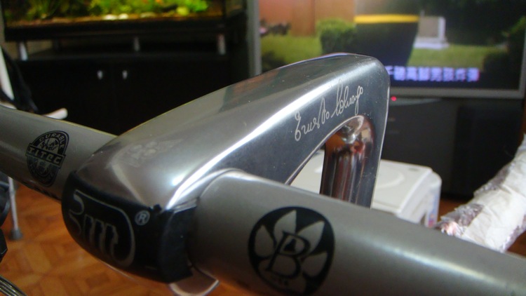

Fairlady 既然要做 city bike,就要有個平頭。因為要就番呢個古典鵝頸,所以要搵番支夠古典嘅 25.4 直 bar。
結果當然買唔起,最後響某單車鋪搵到碌倉底貨 -- 一碌重 140g 嘅 Titgc 直 bar,仲要幾廿蚊俾埋我個隻。

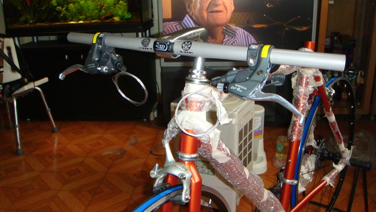

之後到 brake -- 呢個翻新 project 學識咗原來 V-brake 手制係唔可以用響 C-brake, 結果又要去搵倉底貨。
搵到對當年嘅 Diatech ,又係幾廿蚊搞掂,而且好輕,顏色襯番直 bar 及對 105 brake。
之後就駁 brake 線及波線,呢 part 冇乜特別,不過就終於用咗呢套上年響 Action Asia 比賽 d 豬肉獎 -- SRAM brake 線套裝。當日 Willy 兄得獎,發現所有人都用油 brake,最後放響我屋企做 display,今日終於有用了。

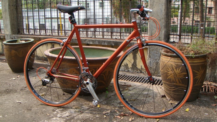

搞搞埋埋,MT bike upgrade 咗,單車停車場多一架 city bike。暫時洗咗約5-6千。值唔值就好個人。老實講,翻新完架車唔會輕,淨車架已經 5.5 磅。 Fai Sir 剷走舊油時發現 Fairlady 唔係純鋼,應該溝咗 d 銻 (當年支 600 seatpose 都係純銻,果陣未有鋁 / 碳通,又要上 eBay 搵搵),所以比鋼架輕少少。但係淨係噴油嘅錢,已經可以買一個全新嘅低級鋁架,因此起初考慮過索性買個 city 架,但翻新自己嘅舊車對自己有意思,又可以 customize 顏色,可以講係獨一無二,因此就去馬!!!
欠:
暫時 update 到呢度,現在欠車呔、手筒。坐通就用住 CAD9 果 set,因為張當年嘅 Inelli 梳化十分適合 city touring,而要搵番支 600 or 105 / 任何牌子銻通。
有呔就可以試車。

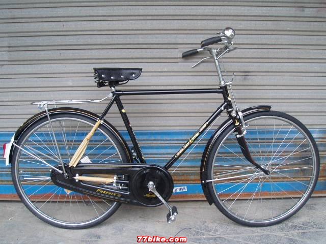

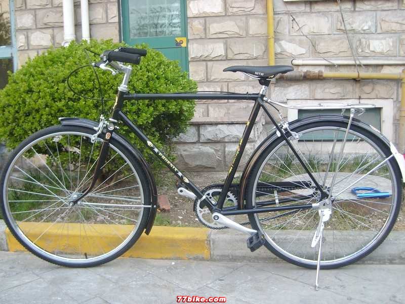

我以前返大陸都踩過鳳凰 (係第二張圖片果隻 -- 用拉桿代替 brake 線果款),我覺得如果要番新,可以諗諗呢隻款。另外你提供的 example (下圖)太現代化,特別係張 saddle,完全唔 match 架鳳凰。響旺角某黑店近日做緊特價,係一張仿皮啡色有彈簧的 saddle,二百零蚊有交易,不妨諗諗佢。你又可以考慮加番原裝貨架,仲要係用內呔做縛繩果款。

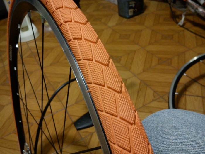

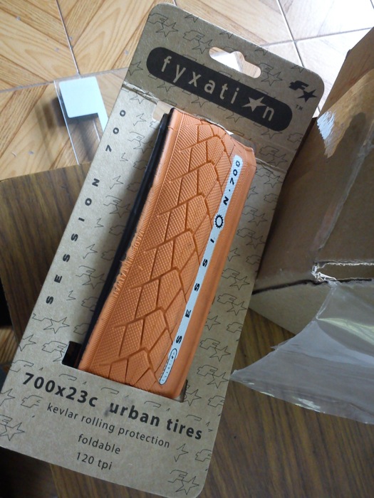

響美國 mail order 嘅 Fyxation 車呔已收到。磅一磅,每條重 317g,以厚呔嚟講可以接受。
摸落去好粗,近睇下有 d 好細嘅粒粒,另外坑紋好深,完全合符我嘅要求。
突然有個疑問,響香港應該冇 700c-23 有紋嘅呔賣 (由於我冇行晒全港單車鋪,所以唔可以話一定冇,只係最大果幾間,及某一間賣 city bike 及 fixed gear 嘅都冇),咁香港 d 車手落雨後係咪唔踩單車呢?雖然有 d all weather 用嘅呔,但路面有水情況下,冇去水坑紋始終都唔排唔走 d 水......???

今日又踩咗陣。由於用 MT bike 的 gear ratio,架車加速好快,但冇乜 road bike 嘅極速。有紋嘅呔當然唔夠光頭呔好去,不過呢隻呔 rotating resistance 好細,而且好咬地。入過少少村路,響村路嘅沙石地穩陣過 road bike d 所謂 racing 及 training 呔,沙地轉彎唔駛就住就住。至於濕地表現,就要等落雨再試。
由於平頭關係,轉彎好靈活,好好玩,雖然呢個係 road bike 架,配上 MT bike gear 及平頭後,感覺有 road bike 嘅輕快及 MT bike 的靈活。
早前睇過 d 真正嘅 city bike 車架,特色係可以裝 disc brake 及 700C-32 呔。我借過一部配 700C-25 菠蘿釘、 2x10 的 city,呢個 config 已經可以去環塘。

暫時全車 23.5 磅,以 17 年鋼架車計唔算重,而鵝頸 360g、seatpose 299g,張櫈 388g,淨呢三樣嘢已經 1kg。如果用 d "現代" 嘅 parts,車重應該可以減一磅多 d ,如果用輕 d 嘅鈴及呔,20磅應該冇問題,不過就犧牲咗原有目的 (我要用嚟踩長程變化地)
