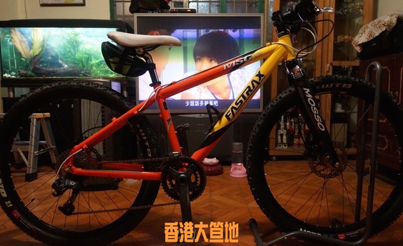

「做手術」嘅係我老婆座駕:X7 2x10 套件、99% 平路、不入山、更加不會上斜路。

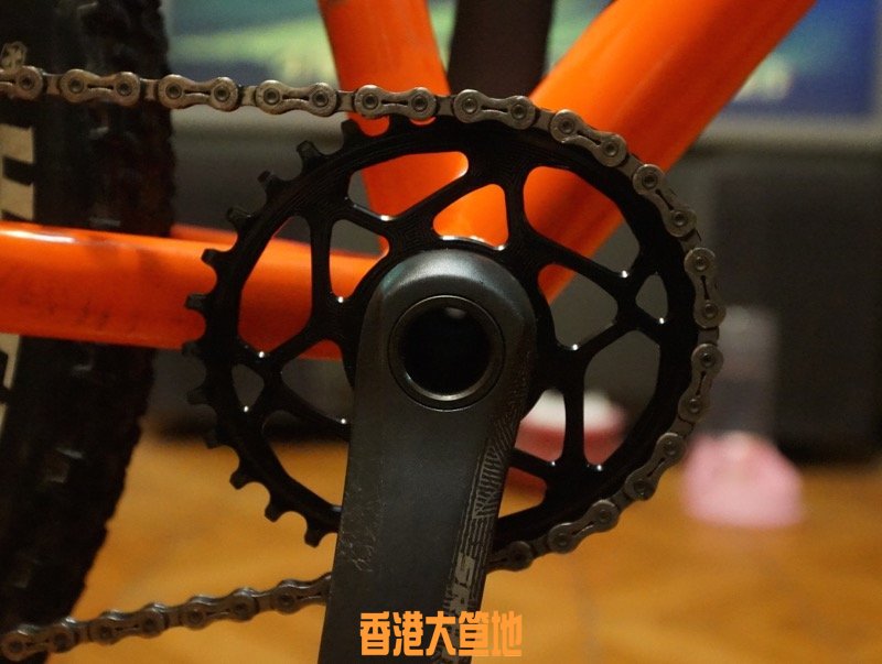

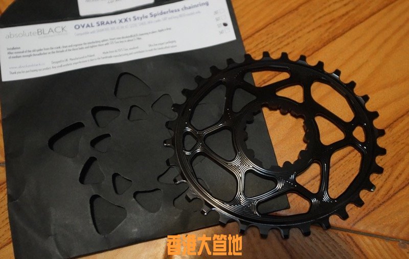

Absolute Black Oval SRAM chainring(59 gram)-- 留意,係 SRAM 嘅 Direct Mount for GXP 及 BB30。

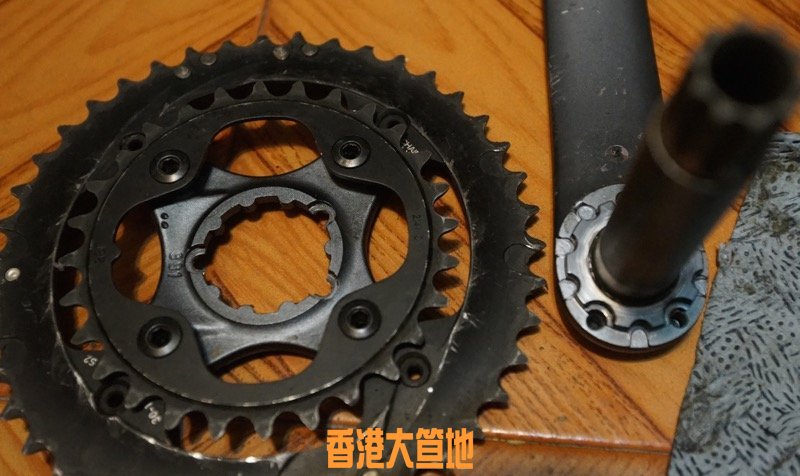

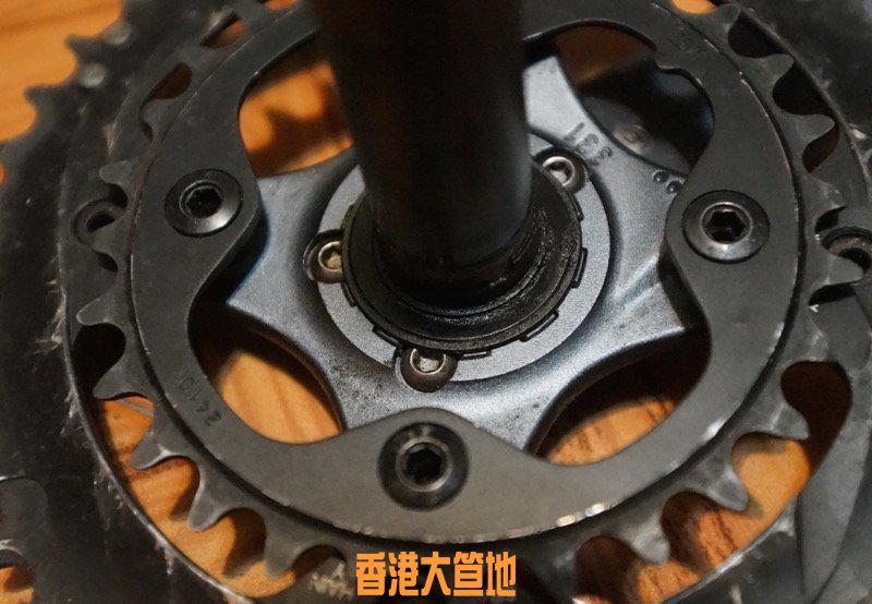

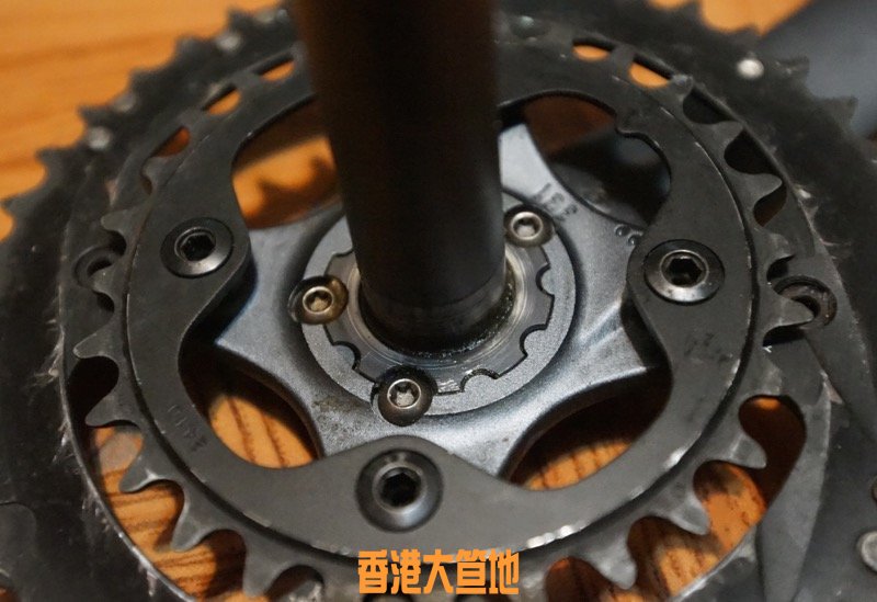

先用 8mm 六角匙拆出前餅。由於我並非用 SRAM 嘅 BB,所以會有一個 adaptor,半遮住三粒螺絲。
小心拆走 adaptor,清楚見到三粒螺絲。清潔後以星批拆走螺絲。(正常會有沙泥積聚,所以建議先清潔,避免滑牙。)
Crank arm 及前餅分離。清潔一下 crank arm。

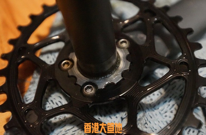

以高級防水雪油塗響 crank arm 及鵝蛋餅之間。(若冇防水雪油,可用一般五金鋪買到嘅「超能雪油」,不過防水性能冇咁好。)
套上鵝蛋餅。上緊三粒螺絲(說明書註明為 4-7Nm),上螺絲前緊記加螺絲膠!

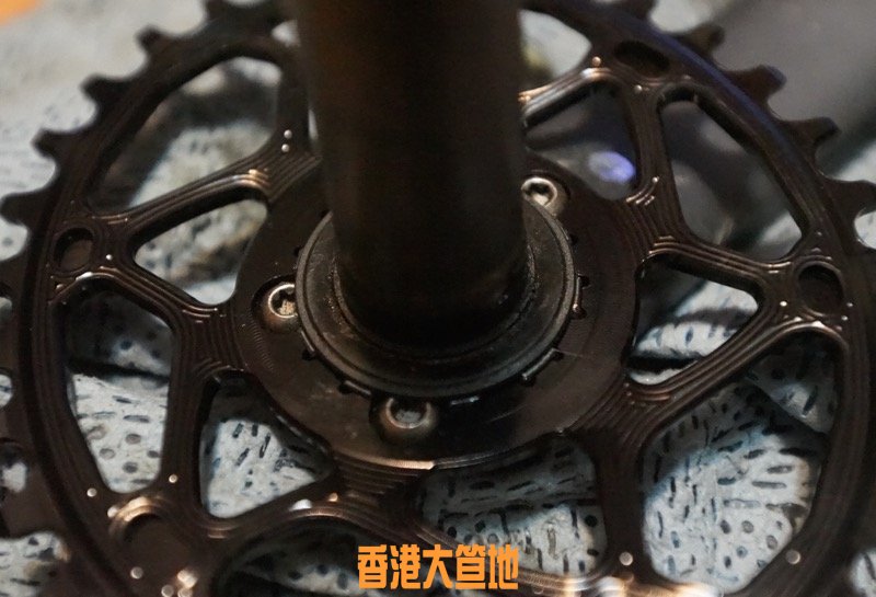

加防水雪油後,套上 adaptor。

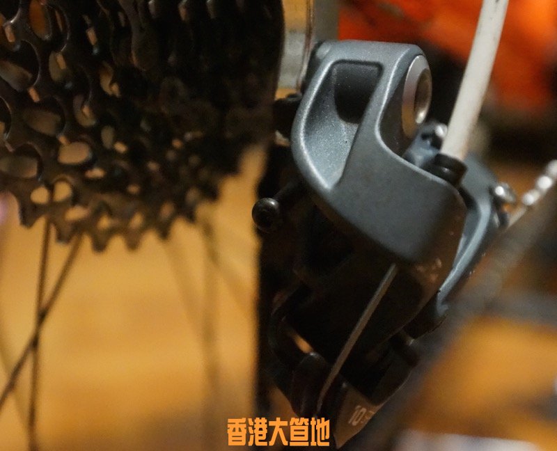

由 X7 嘅 42T 轉為 32T,要調較波腳與導輪距離的螺絲(請睇番波腳說明書,參考導輪與飛輪的距離)。有需要,要 cut 走幾格鍊。(我就要 cut 走 3 格)。

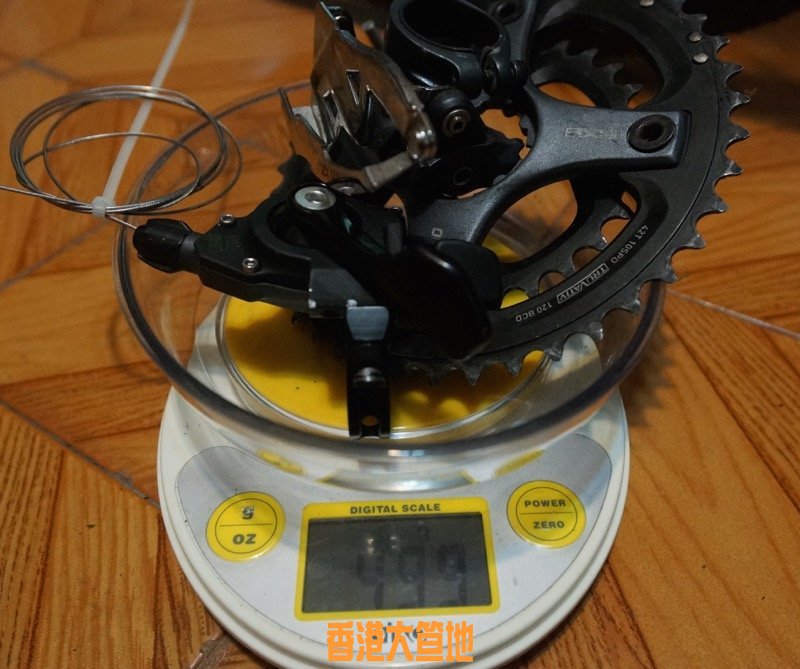

拆走前餅波手及波線,加埋原來 X7 雙餅,總重量 499 gram;減去單片嘅 59 gram 後,總重量減少 440 gram。440 gram 唔算多,可見 X7 雖屬入門,但重量也冇令人失望。

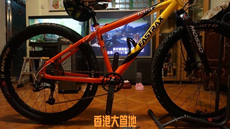

大功告成!
