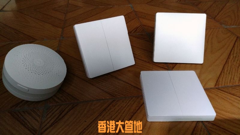

所以,買了以下設備:
  • 小米多功能網關 -- 即係主機(控制中心),但佢亦係喇叭及夜燈,下文有介紹。
  • ZigBee 小米 aqara 智能牆壁開關插座(單火版)(點分單火零火?請看下文)
  • ZigBee 小米 aqara 智能牆壁開關插座(遙控版)

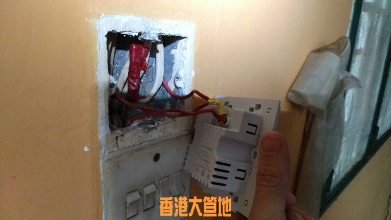

安裝家居系統涉及電氣,必須由註冊電工安裝。我有電工牌會員幫手,我只負責打字及影相。

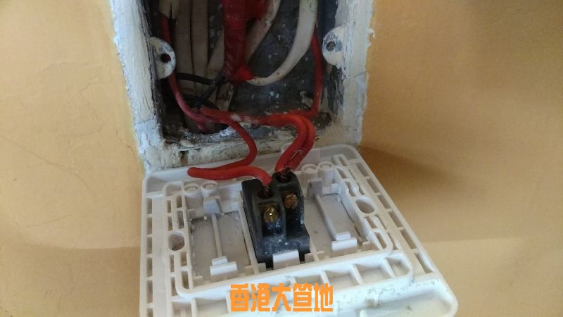

拆出客廳燈 A 燈原本電燈掣,可見只有火線(紅色)。

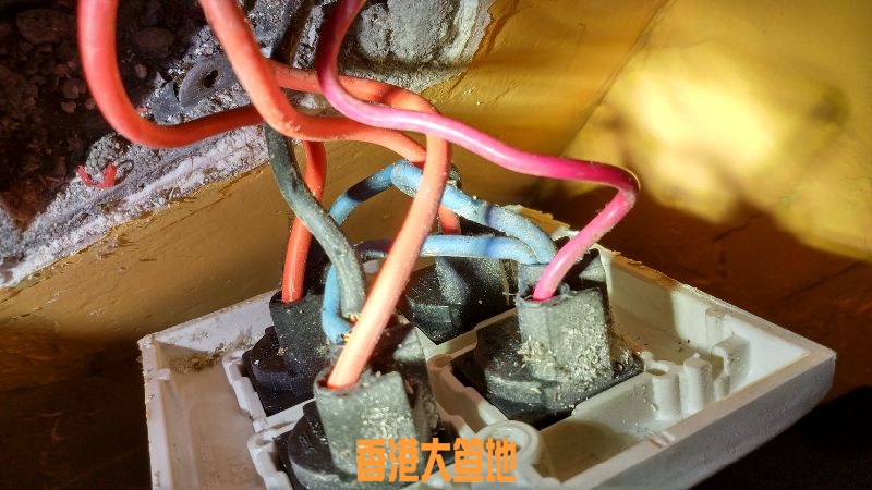

另一個電燈掣比較複雜,原本係四掣,分別控制三盞戶外燈,及客廳燈 B,我想改為兩個掣,左掣一㩒三盞戶外燈同時着,右掣開關客廳燈 B。
因為四個掣來自同一個 fuse(20A),足夠三盞戶外燈(各 80W)及客廳燈 B(20W),所以電工駁幾駁,搞掂。(圖中可見,小米牆壁開關插座背面好大舊,有機會唔夠位塞入牆內……)

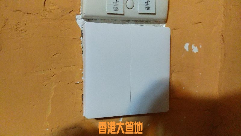

客廳燈 A、B 及戶外燈嘅電燈掣安裝完成!(上圖是單鍵掣,下圖是雙鍵掣)

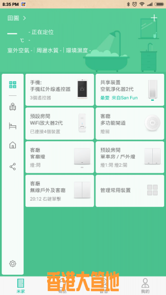

  • 手機安裝 Mi Home(米家);
  • 插上小米多功能網關(簡稱網關),米家 apps 搵到網關,輸入 Wifi 密碼,網關接上屋企網絡;
  • 米家 apps多咗「多功能閘道」(即係網關);
  • 響多功能閘道 / 網關加入上面電工安裝嘅電燈掣,及貼響睡房嘅小米 aqara 遙控版開關插座。
根據說明書,網關與 router 應保持 2 至 6 米距離。

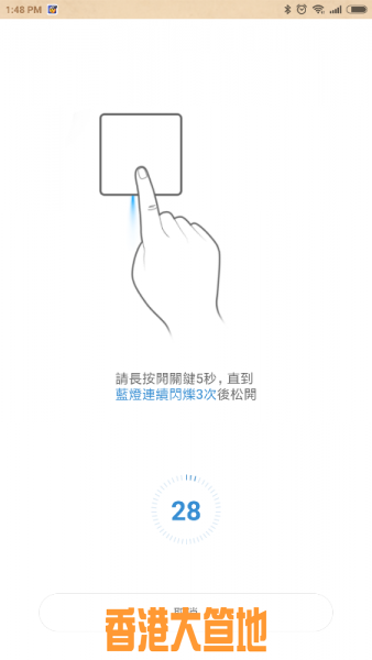

Pair 牆壁開關插座好簡單。

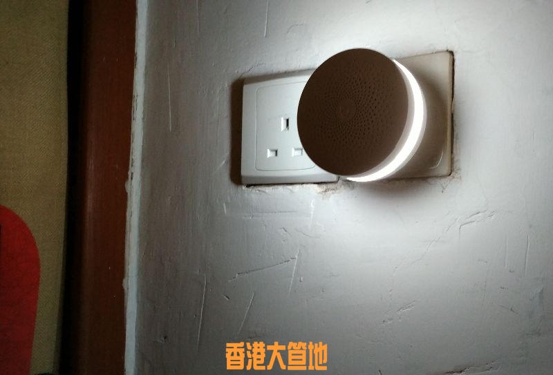

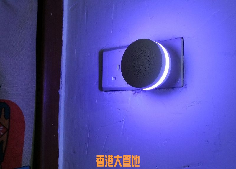

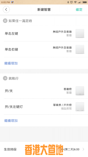

網關亦可作走廊燈,在米家 apps 操控,可控制光度及顏色,亦可按情況自動開關,例如:
  • 有人開門,網關會控制客廳燈 / 自己燈 / 播音樂(需要配合小米門窗感應器或人體感應器);
  • 當門鐘:需要加一個單鍵牆壁開關插座(遙控版)裝響屋外,當有人㩒掣,網關會響 / 播音樂 / 着燈 / send message 去你手機 / 啟動 CCTV 拍低門口係乜水?

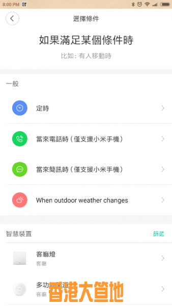

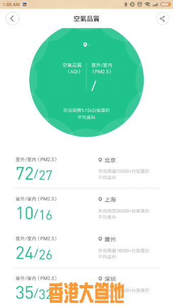

米家 apps 就係手機上的控制中心。我早前買咗空氣清新機,響大數據年代,空氣清新機連上網絡,除咗可以遙控開關,仲可以因應屋內 PM 指數自動開啟,及上載我屋企空氣指數,同全國小米空氣清新機一齊監察大城市空氣質素。(當然,一定有人又擔心乜乜私隱,不過,當你用 Google Map 時,若唔 share 自己上大數據,就唔可以從大數據攞你需要嘅嘢;又例如用 Whatsapp,唔 share 對話上大數據,Whatsapp 就唔會免費 -- 道理完全一樣,冇免費午餐。)
之前提過有遙控版開關插座,亦響米家 apps 入面控制左右鍵分別對應乜嘢,可以開關屋入面任何一盞燈、開關 CCTV、播音樂、開關冷氣(要買多個冷氣用嘅開關)……

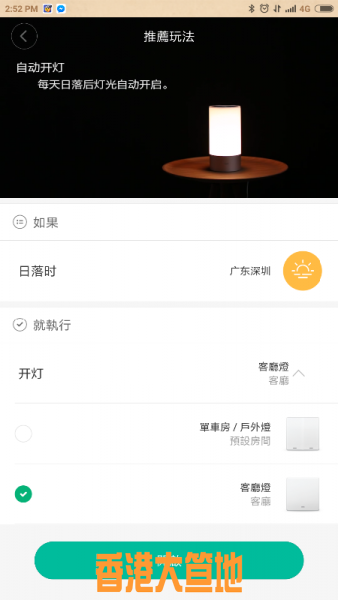

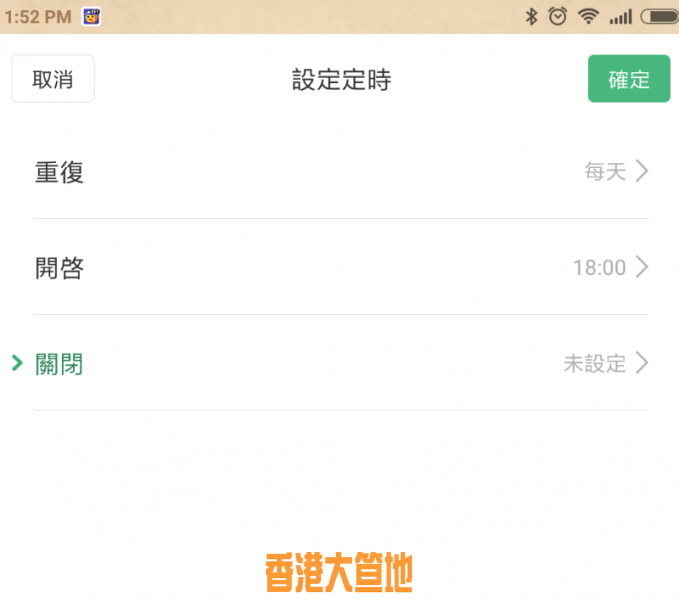

另外,我 set 咗日落時自動開燈,不過由於小米家居未支援香港,要用選深圳為位置。
如果唔鍾意大數據,咁就 set 個時間都得。

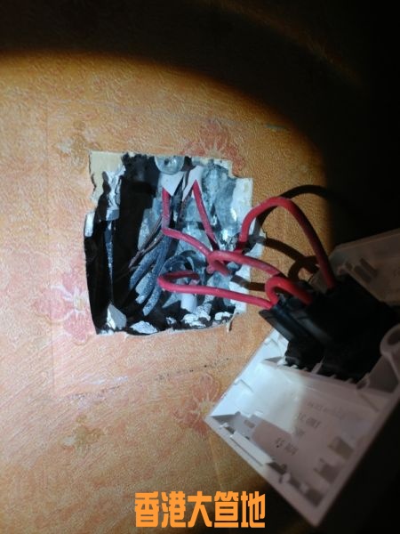

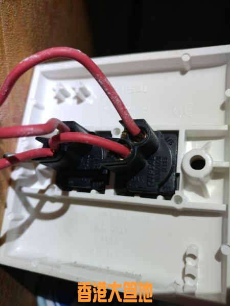

發表於 13-6-2018 12:57:54 | 顯示全部樓層
想問一下 單火雙鍵 要點接駁?
我有2條火線(左同右燈)
希望可以解答,感激!
 樓主| 發表於 13-6-2018 22:08:41 來自手機 | 顯示全部樓層
原本燈掣有幾多火線入?連接一個定兩個 fuse?
發表於 14-6-2018 04:02:31 | 顯示全部樓層
egg_studio 發表於 13-6-2018 10:08 PM
111.jpg 222.jpg 咁樣~ 應該係2條火線 2條燈線, 但小米得一個火線入
我試過2條插晒入去會一開燈就兩盞都著晒~_~"
有無辦法做到 左邊控返左邊燈, 右邊控返右邊燈
希望有方法 研究左好耐 Thanks!!
 樓主| 發表於 14-6-2018 10:10:50 來自手機 | 顯示全部樓層
higaken 發表於 14-6-2018 04:02 AM
有無辦法 ...
你係一條火線入的。根據你張圖,駁新燈掣時不用駁橙色果一小截電線,然後將藍色駁入 L 位,而兩條紅色去 L1 及 L2。
記得熄總掣先好搞!
發表於 14-6-2018 21:40:49 | 顯示全部樓層
egg_studio 發表於 14-6-2018 10:10 AM
你係一條火線入的。根據你張圖,駁新燈掣時不用駁橙色果一小截電線,然後將藍色駁入 L 位,而兩條紅色去  ...
無藍色線喎,
上面紅色線應該係火線, 左上1條左燈, 右上1條係右燈
所以似係2條

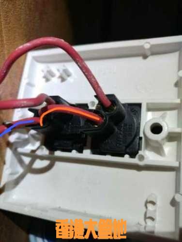

 樓主| 發表於 15-6-2018 01:01:34 來自手機 | 顯示全部樓層
Sorry,唔記得 upload張圖。請看橙色及藍色線。
發表於 15-6-2018 11:22:33 | 顯示全部樓層
egg_studio 發表於 15-6-2018 01:01 AM
已經成功左, 感激
 樓主| 發表於 15-6-2018 12:47:13 來自手機 | 顯示全部樓層
