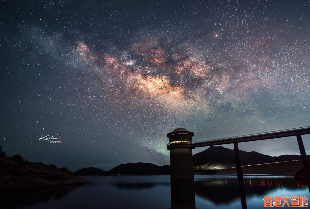

早幾個月來,香港一直烏雲蓋頂,很久不見太陽伯伯了,就在六月初時忽然一陣南風吹至!!
我就知道是時候拍攝銀河了~還要剛巧是weekend的日子哦,打破了”放假時密雲,工作現美景”的魔咒!!
六月至十月都是拍攝銀河的好日子,現在大概20:00銀河就會出來了(記緊還要留意日出時間,對比起銀河,月亮有如太陽般光亮,月亮高掛天上時基本是拍攝不到銀河的。)
所以不需要等待周未才"出擊",大約20:30開始拍攝,直至23:30也有三小時拍攝時間,02:00前回到家也不是太難吧~(小弟我平日習慣02:00後才進睡的XD)。
其實這次是我第一次的星空拍攝,之前我是一直覺得看外國電影時的星空很不真實,天上那有這麼多星哦~
但是經過這次經歷後,我相信了~

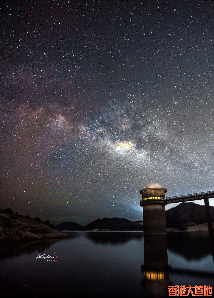

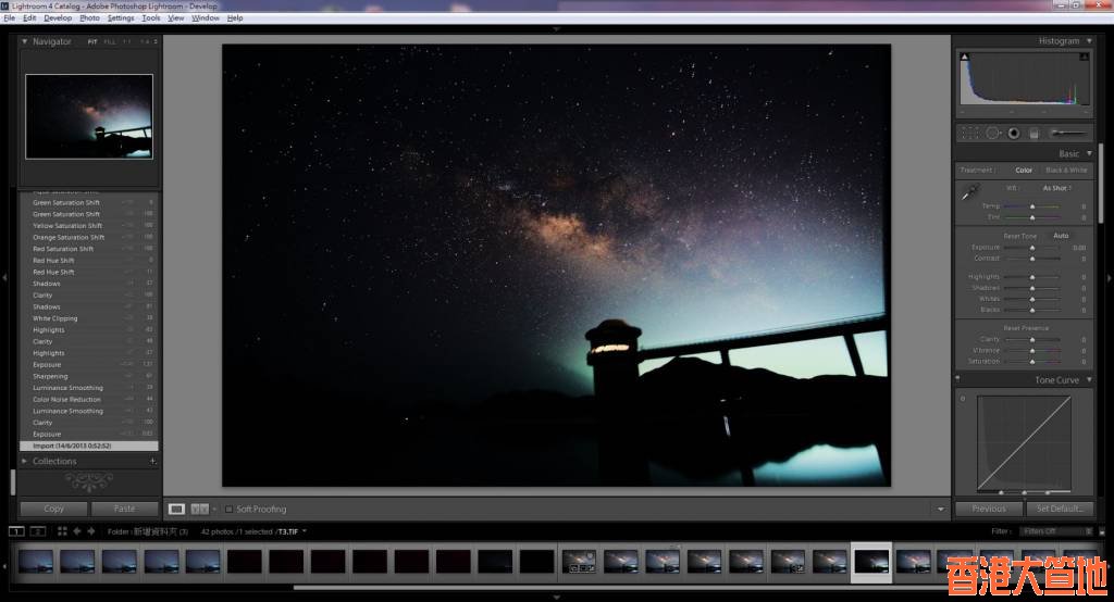

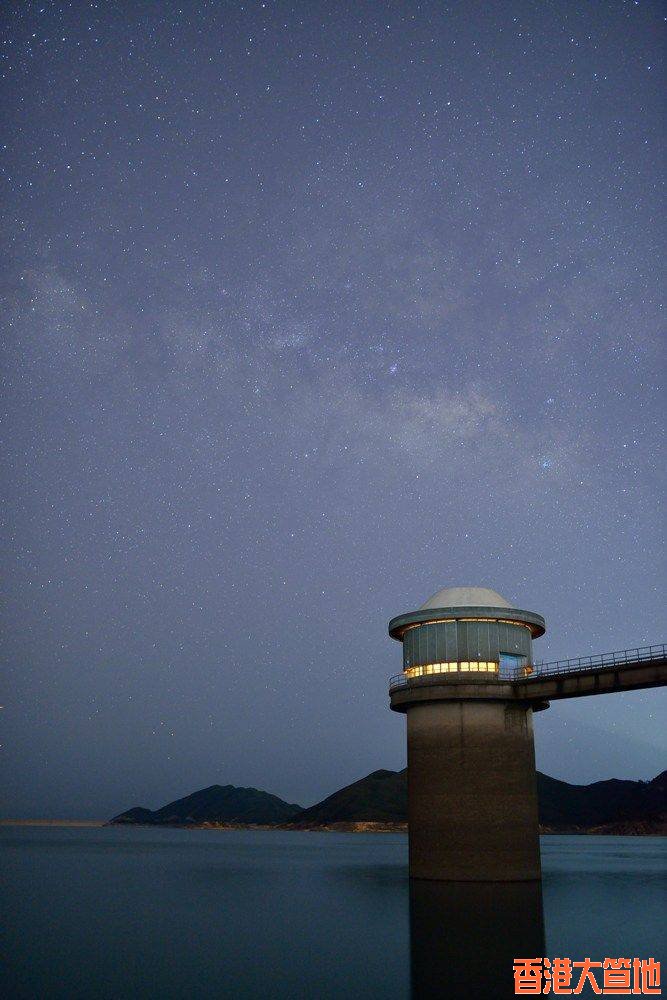

上圖作品其實是以LightRoom 暴力調教的~效果非常非常滿意~當然小弟也會附上原圖給大家參考
以上原圖是以Nikon的VeiwNX 從raw檔直接export出來的, 沒有任何後製,色彩設定用上 鮮豔, 可見已能清楚看出銀河的模樣。

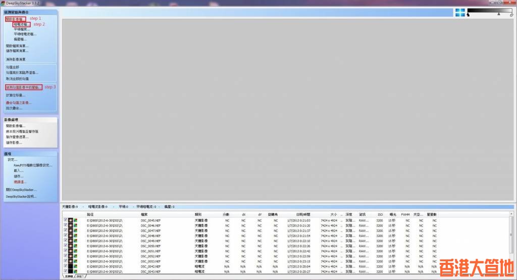

首先需要說明一下,一般需要合成的天文作品除了最少要在相同的位置拍攝數張外,至少還需要拍攝 暗電流(dark file), 平場(flat file), 偏壓檔(offset/bias files) 等等。
一開始當然是加入所拍攝的影像檔和dark file,
dark file用於消除雜訊, 越多dark file越好, 我的拍攝習慣是於每一組照片前後也拍攝5張dark file, 這樣的話疊合8至10張也最少有1比1的比例。
上圖只是我這次的STEP,
事實上還要加入平場(flat file)和 偏壓檔(offset/bias files)。
暗電流(dark file)的拍攝方法就是跟你所拍攝的照片用同一樣的setting蓋上鏡頭蓋拍攝,
平場(flat file)就是使用同一光圈拍攝一個一個平均光源,
而偏壓檔(offset/bias files)就是使用同一光圈和iso但要使用最快快門再蓋上鏡頭蓋拍攝。
一般來說, 暗電流(dark file), 平場(flat file), 偏壓檔(offset/bias files)和 需要疊合的相片 各十張就可以了。

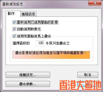

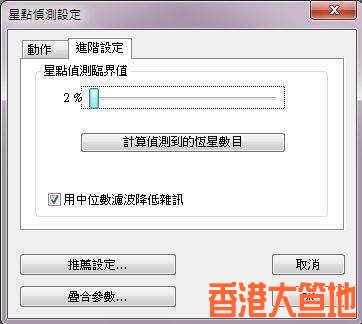

選取所用相片後就可按下"偵測勾選影像中的星點", 小弟建議可以調節到100%,"星點偵測臨界值"調整到2%。
(還有提示我沒有加進平場與偏壓影像~)
最後按"OK" 然後耐心等待疊合。

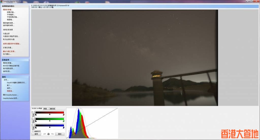

疊合完成就會自動save下檔案然後展現到你眼前~
這時你會看到一個偏灰的檔案, 我第的一個感覺就是"怎麼跟沒疊合的還差??"
NoNoNo~ 先不用著急, 當然還沒完成,DSS的最主要作用是減少雜訊,處理四周暗角,還有增加後制的DR(Dynamic Range)。這時你可以先進行少許調整或直接把疊合後的檔案移到LightRoom或PhotoShop進行後製。
在DSS裏進行調整時先把三色重疊在一起(否則會有偏色), 然後可拉高飽和度, 這時你就會發現顏色出現了~
還可以依照個人喜好調節明度從而更特出星點。

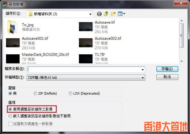

於DSS調製後儲存時, 記緊click下"套用調整至欲儲存之影像",否則於LightRoom打開檔案時跟把疊合後的檔案直接使用沒差。

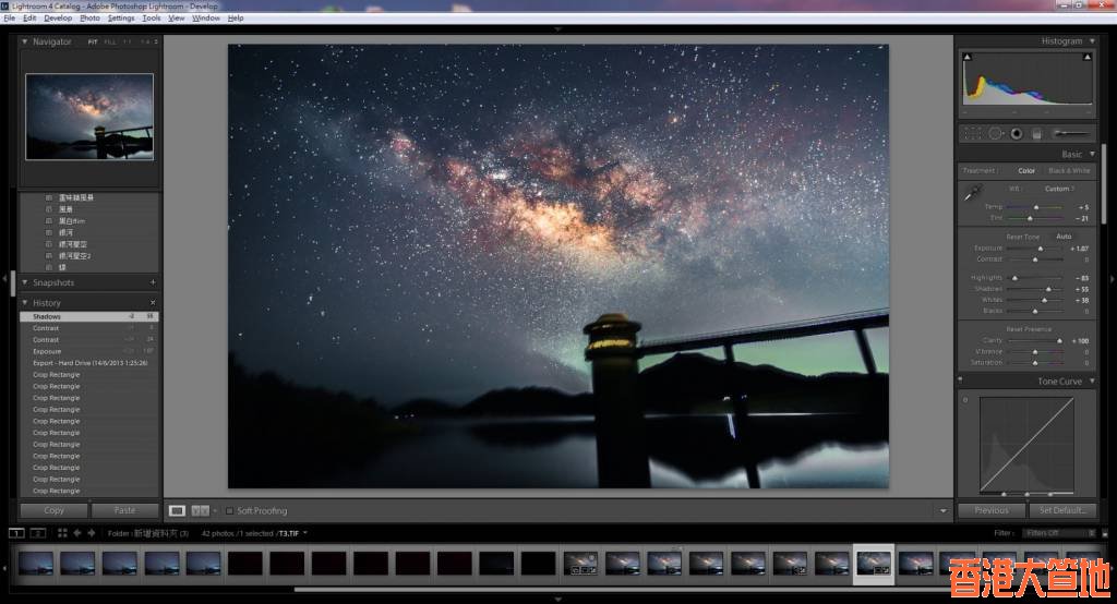

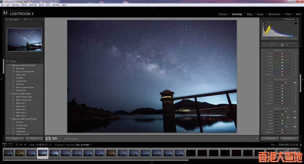

由於小弟比較熟識使用LightRoom後製, 所以我先用LR調節後export出Tif檔案,其實是可以直接使用PhotoShop的。
調整後就是這樣子了~請注意,後製時前景是不用注意的,因為疊合後前景必然會走位, 這是由於星空一直移動的關係, DSS會自動對齊星點,前景自然就不齊了~

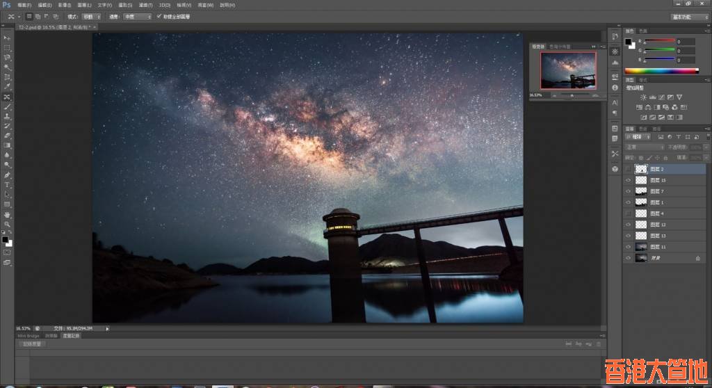

然後就是選取一張你最喜歡的用作前景後製。
我選取這張照片是由於拍攝時剛巧有一車子經過,車尾燈劃出一條紅線, 剛巧點綴了前景。

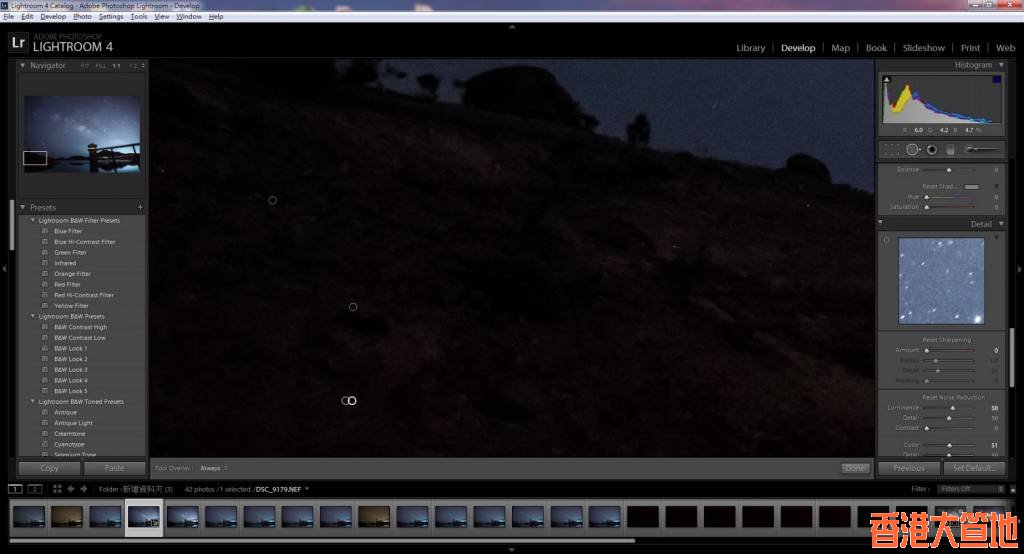

最好先處理一下熱嘈點(其實拍攝前景時可不用理會曝光時間引致星點拉長而降低iso, 因為你所需的只是前景~)
接著當然是把前景移到原先的檔案吧~ 由於這個step是關於photoShop的使用,這裏就不分享了,因為小弟我自問photoShop技巧不足,怕誤人子弟XD
最後這個step視乎你所需。

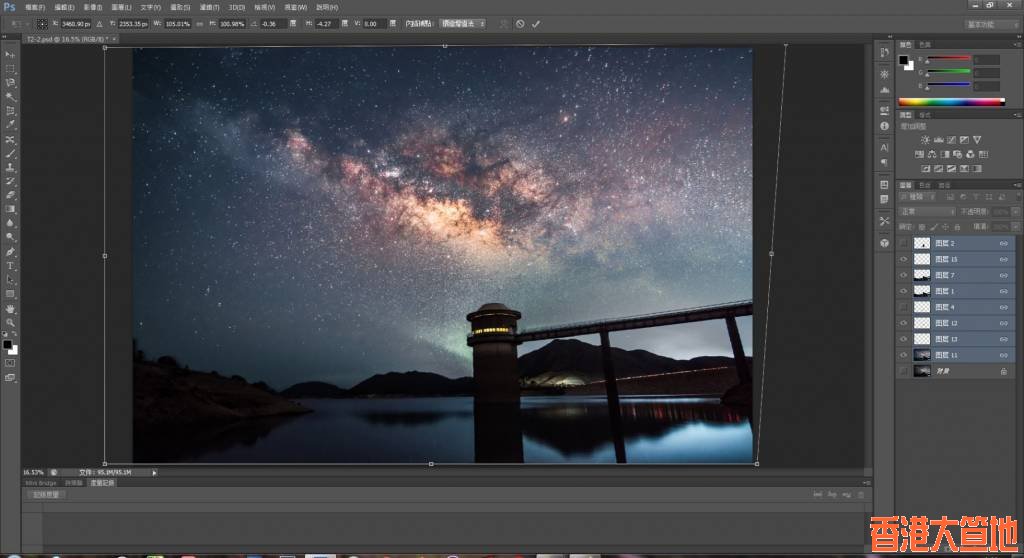

用"任意變形"按著Ctrl按對角拉扯進行拉直。
完成~
