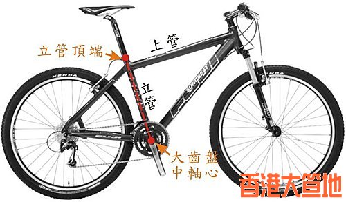

選購一部用來運動的自行車,首先要注意的就是車架的大小是否適合騎乘者的身材。車架大小的測量,一般是以車架立管的長短作為標準,立管越長的車架,車身長度也越長
MTB車架的選擇 (大齒盤)中軸心至立管頂端(這是我實際測量的經驗),每二英寸一個尺寸,作為車架尺寸的大小間隔,可從14英寸逐漸放大至22英寸5個尺寸。由於登山越野車的尺寸間距較大,也就無法以精確的公式計算來測得適合騎乘者的車架尺寸,只能就身高來選用大致合適的車架騎乘。台灣通常以14 1618英寸為主,適合騎乘者以身高為準,約為:F       14英寸為155公分以下、
