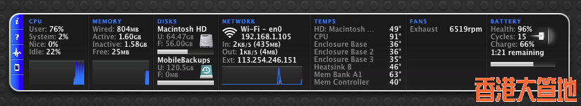

今日用 MBA 以 Adobe LightRoom convert 大量相片,發現風扇不斷地響,而 CPU 溫度一下子升到 92C!
不知道是 MBA 的能力問題 (沒有獨立圖像卡)
還是設計問題? (機身細小散熱能力有限)

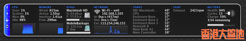

不過只要 convert 完畢溫度回復正常…
