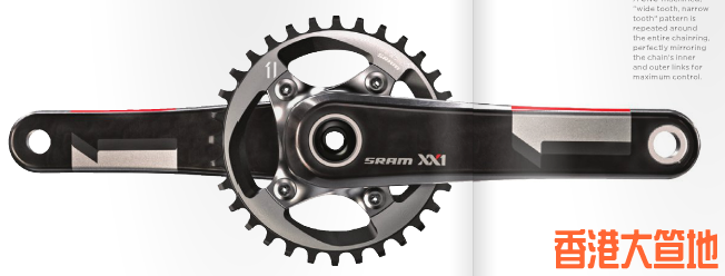

當好多人同 Shimano 仲用緊 3 x ? 時,SRAM 繼 2x10 後,會推出 1x11。

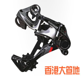

照實際情況,因為冇咗一邊 shifter、crank 少咗一塊、波撥及 cable,但同時飛輪多咗一片,計落重量都應該仲有賺。

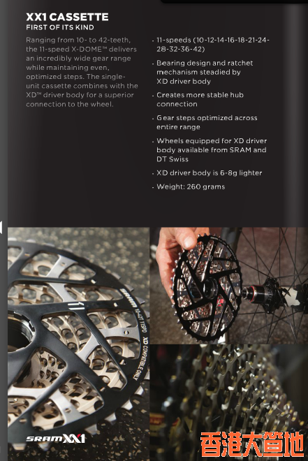

據官方網頁, crank 有六個 size,設計上為適應不同車種,而因為 crank 齒牙設計同傳統唔同,所以唔駛用定鏈器。(不過要試過先知)而飛輪就一個款,10-12-14-16-18-21-24-28-32-36-42 -- 與現時 2x10 比較,最細齒由 11 變 10,最大由 36 變 42。

據非官方網頁講,新 11-sp 飛輪可裝番響 10 速 hub 上,唔駛買過新。
據官方網頁數字,重量為 650g (crank) + 220g 波腳 + 260g 飛輪 = 1130g,未計 shifter (因為官方未公布重量,但要記住,少咗一個) 及鍊。
我估計飛輪應該要二千幾,因為同 XX 一樣係一體成形。成套加埋折扣後應該要六千幾,10 月推出,依家可以儲定錢。
