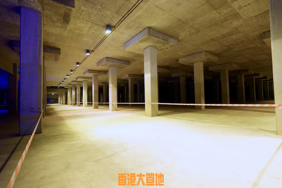

繼早前赤柱岩洞污水處理廠後,今日大笪地會員又得渠務署派出工程師、PR 及技術人員接待,一行十幾人高高興興咁參觀大坑東蓄洪池,深入大坑東球場地底的巨大建築,上了一課認識疏導市區雨水的課程。

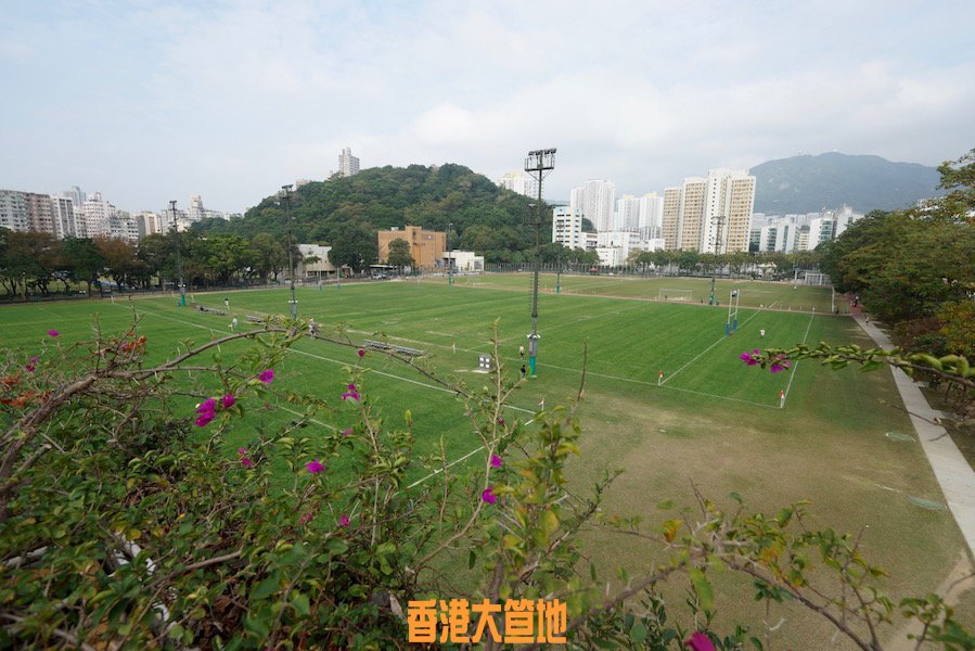

細個踢波嘅大坑東球場響十幾年前成個球場揭起,做完工程後回覆舊貌,而地底則建造了一個十萬立方米的儲水空間,用作在暴雨期間貯存雨水,防止旺角區水浸。

響泵房天台望向球場,球場底部就係蓄洪池。

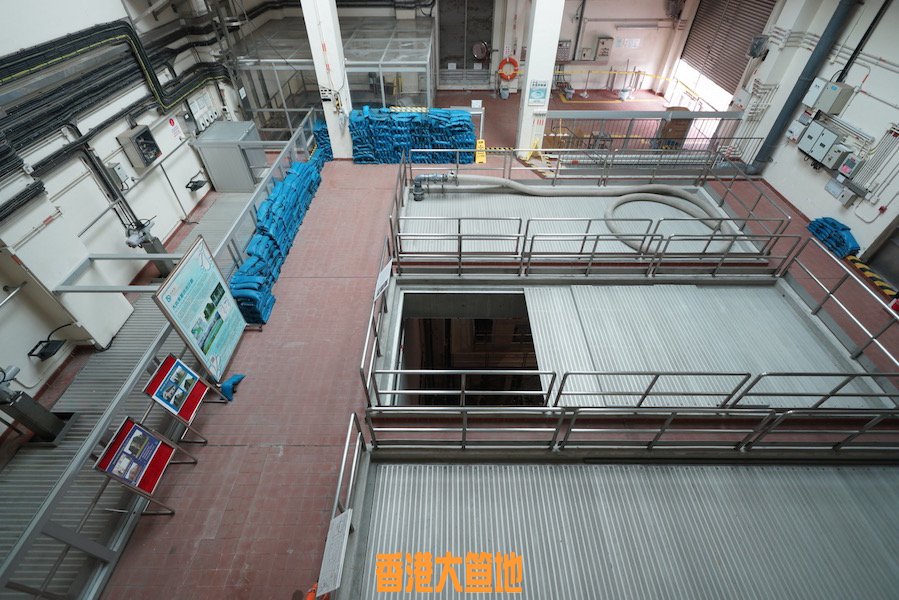

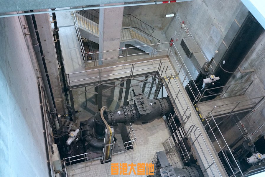

入到泵房,見到一大堆沙包,立刻問職員,自蓄洪池竣工後,蓄洪池試過「頂唔住」未?職員老實回答,響 2008 年試過浸到頂,所以後來改裝了溢流堰,令它可調節高度,自始未再有浸過頂發生。
三台水泵。

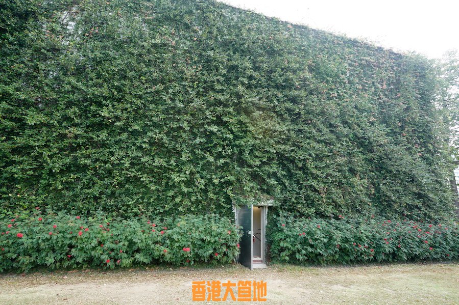

泵房外的綠化牆。

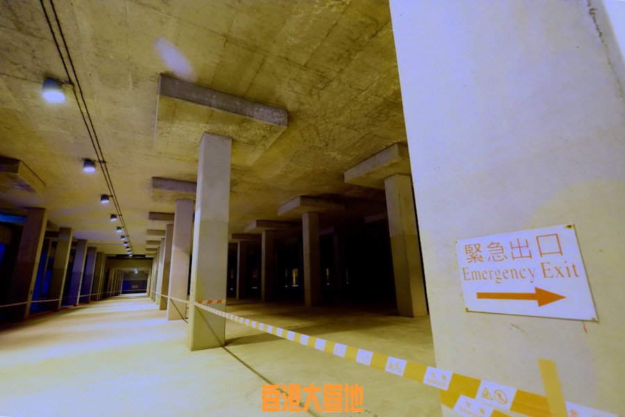

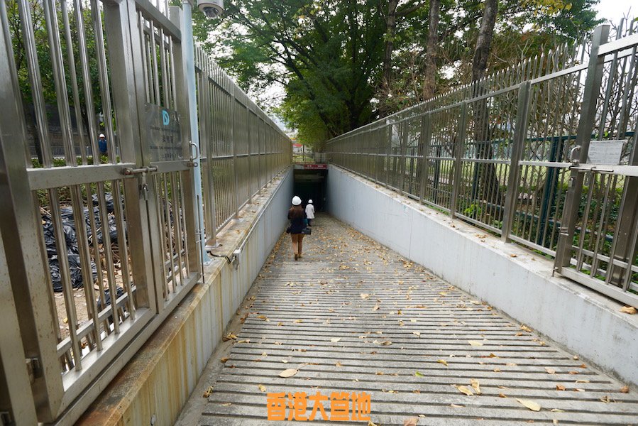

參觀泵房後,沿不起眼的通道往地底。

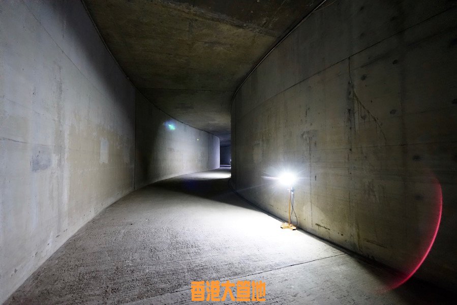

唔知點解(唔記得問職員),落地底條路要做到 S 形?

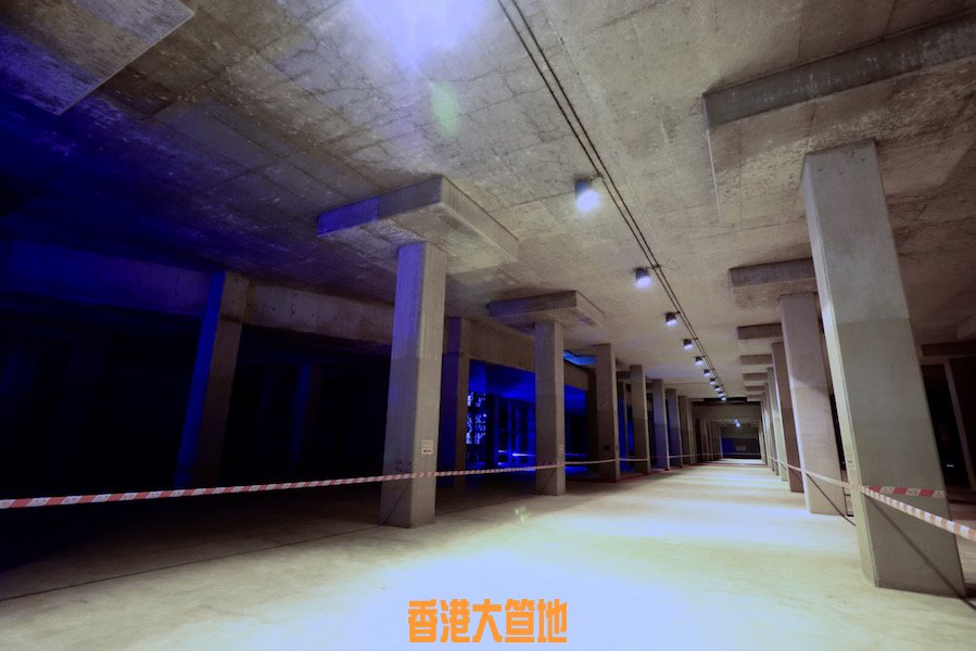

點解會有藍燈?因為渠務署為咗接待我地,專登響地面拉線落嚟駁照明(藍燈),另外又拉咗幾十把通風扇幫助抽風,真係大陣仗。

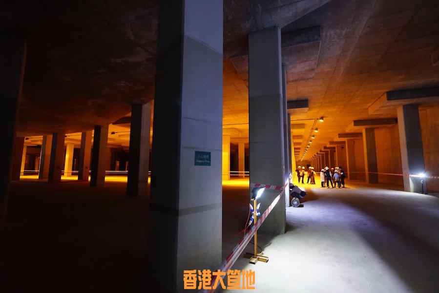

相中遠處近天頂就係溢流堰,當大雨時,雨水會好似瀑布咁從溢流堰湧入身處嘅蓄洪池。
根據資料,蓄洪池 size 為 136 米 x 闊 130 米 x 9.5米。

流入池內既水靠幾多個水泵泵走?
經花墟徑同水渠道明/暗渠自己流出海?
 樓主| 發表於 11-1-2017 12:17:18 | 顯示全部樓層
一共有 3 個水泵,其中 2 個響水位 1.1m 及 1.2m 時運作,另一個後備。水泵的排水量是 0.9 立方米/秒(以上數據係憑記憶,冇抄低,未必準確)
