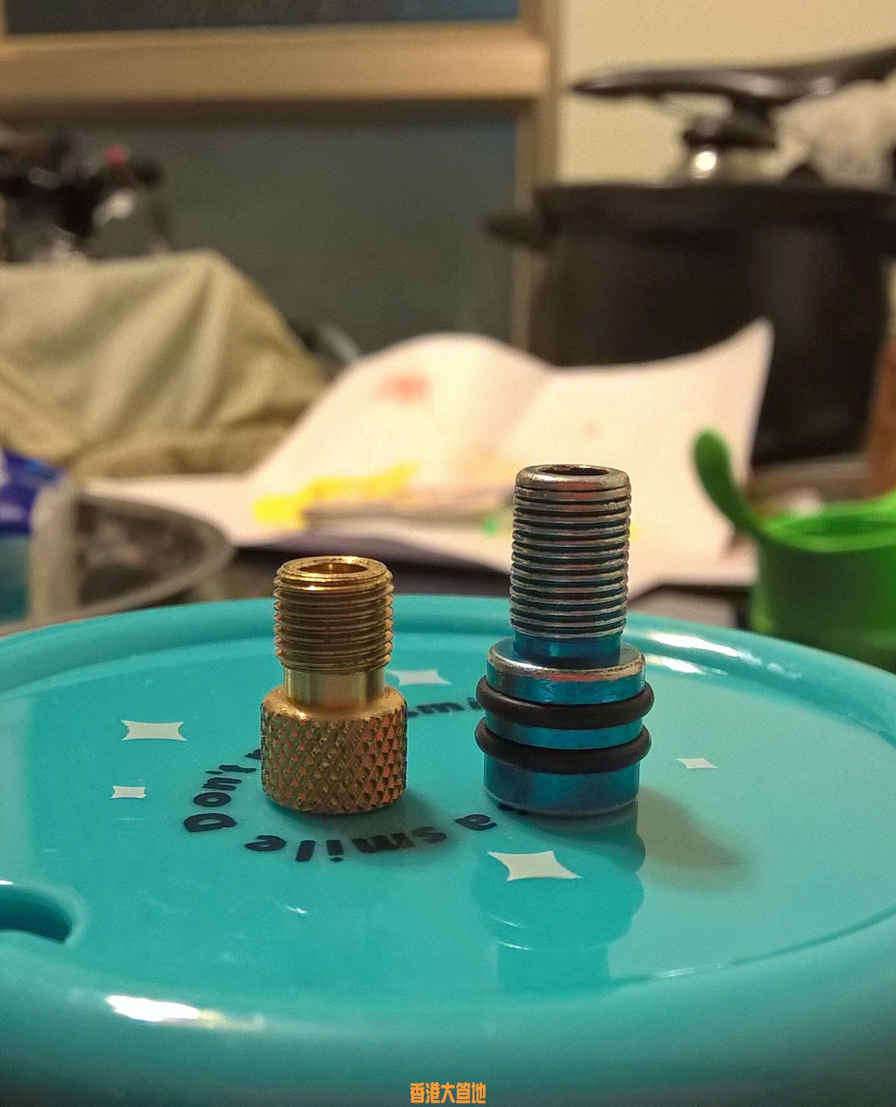

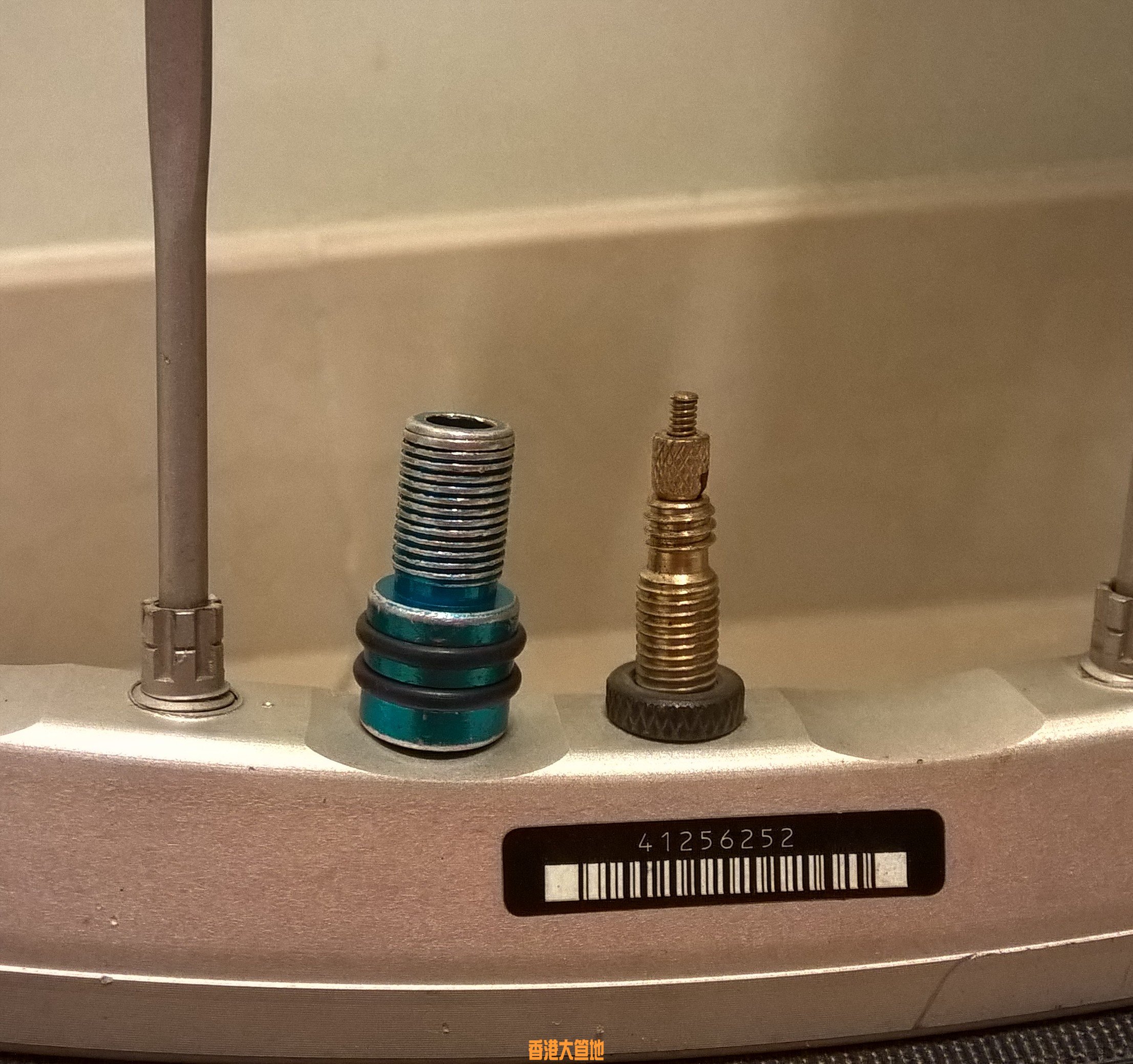

另一問題,在油站打氣,本身是法咀,已加adaptor,但仍然打不到氣,測試氣槍是正常的,是否其他問題,還是要加這東西...

發表於 25-7-2016 12:57:28 | 顯示全部樓層
DominicNg@G 發表於 25-7-2016 12:31 PM
另一問題,在油站打氣,本身是法咀,已加adaptor,但仍然打不到氣,測試氣槍是正常的,是否其他問題,還是 ...
去馬礦 240 當然要睇睇探險版,大把資料!
法咀 + adaptor 都打唔到氣?咁先試試用屋企 pump 直接響法咀打,咁就知道係咪氣咀有事。
你 CRC 個駁長咀一般俾刀鈴嘅 road bike 用,你部 MTB 應該唔關事。
 樓主| 發表於 25-7-2016 14:15:53 | 顯示全部樓層

adaptor應該沒有甚麼特別設計,我即場用手泵直入法咀是沒有問題,反而看其他討論區,有人提及可能氣咀短,插入adaptor後,中間活塞未能伸到最出,所以打不到氣,但問題我在單車店打氣都是加相同adaptor,又唔見有問題,費解...
發表於 25-7-2016 20:00:22 | 顯示全部樓層
點解你要加 adapter?? 氣咀唔夠長嗎?加 adapter 時應該要將原來氣咀拆走㗎喎……
 樓主| 發表於 25-7-2016 22:11:40 來自手機 | 顯示全部樓層

估計喉咀短,adaptor又過長。
其實好少爆胎,這條胎用了三四年了。所以之後買的內胎,喉咀都會要長身。
發表於 26-7-2016 10:14:50 來自手機 | 顯示全部樓層
但你有冇裝錯呢?用駁長咀要先將原本氣咀拆走,然後安裝駁長咀,最後加番氣咀。
 樓主| 發表於 26-7-2016 11:11:36 | 顯示全部樓層
egg_studio 發表於 26-7-2016 10:14 AM
但你有冇裝錯呢?用駁長咀要先將原本氣咀拆走,然後安裝駁長咀,最後加番氣咀。 ...
我沒有買駁長咀,相片內是原本內胎的喉咀,從相中看到本身喉咀是短的,而轉美咀的adaptor就偏長,所以套上後,中間條蕊太低,接觸不到氣槍的針。
發表於 26-7-2016 20:18:40 | 顯示全部樓層

 樓主| 發表於 26-7-2016 22:30:42 來自手機 | 顯示全部樓層
egg_studio 發表於 26-7-2016 08:18 PM
原來如此……
未去打氣,估計問題解決。
另一問題出現,藍色舊的adaptor之前用開無問題,點解現在不能用?
