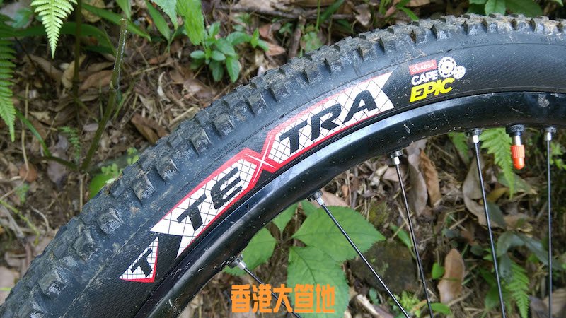

前呔 Kratos TEXTRA
後呔選用 Rubena Scylla
跟據官方建議,前呔選用 Kratos TEXTRA,後呔選用 Rubena Scylla。

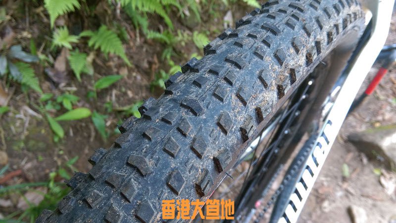

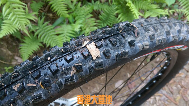

在大帽山河背繞道和河背越野單車徑試了幾次,包括雨天和晴天。河背段的特色是縱使天朗氣清,部分路段長年長有青苔,加上滿布大小石塊和樹根處處,頗考驗車呔性能。
兩款車呔在乾旱路面表現不俗,特別是從 840g 的 Crossmark 29ER 2.1” UST「減磅」至 625g(前)754g(後)後,感覺整台單車輕巧了許多。我先以 25(前)30(後)psi 氣壓,在約 20 lb 的硬架上,感覺稍硬(特別是尾呔),最後調節至 18(前)22(後)psi,對於河背段迎刃有餘,而石屎路也不太「笠」。

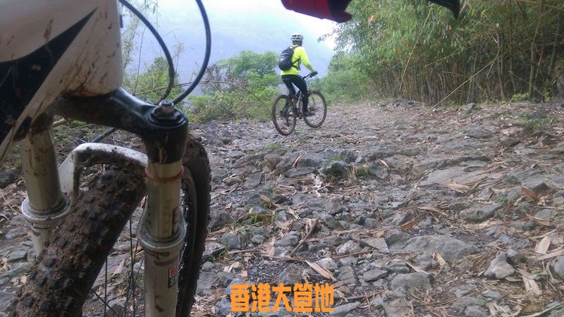

陽山碎石上山路

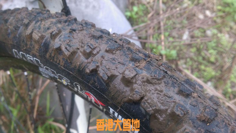

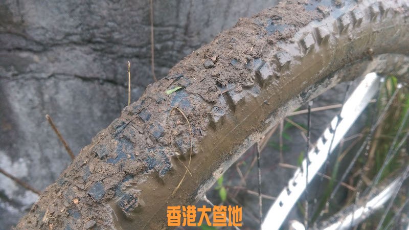

之後,前往陽山一處與 Cape Epic 路況頗接近的 XC 路段 -- 是夾雜了大小碎石(大如拳頭、小如波子)的鬆散路面。在呔壓 20(前)22(後)psi 氣壓下,上落斜「咬地」之餘,滾動碎石上十分穩定。後來天雨,不似 Crossmark 般「藏泥」。通過泥濘後,十多半後已經把泥濘清除。(另見陽山清遠單車遊 --「石潭紅旗渠」
兩款車呔使用 Textra。據官方資料,增加 sidewall 強度外,又可減少 sidewall 被「界」穿。值得一提是,Textra 車呔都有 100 日保養。
通過泥濘後(前呔)。
通過泥濘後(後呔)。
