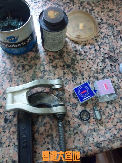

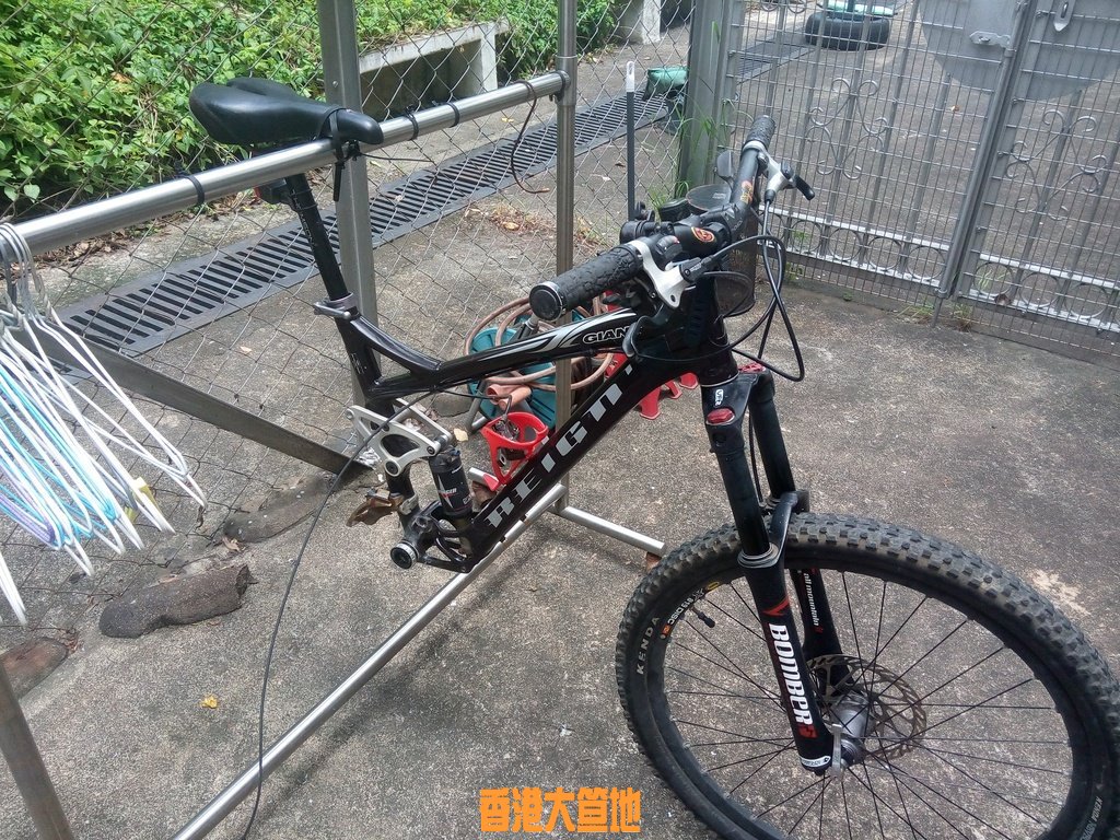

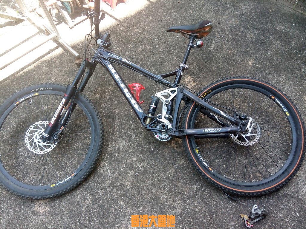

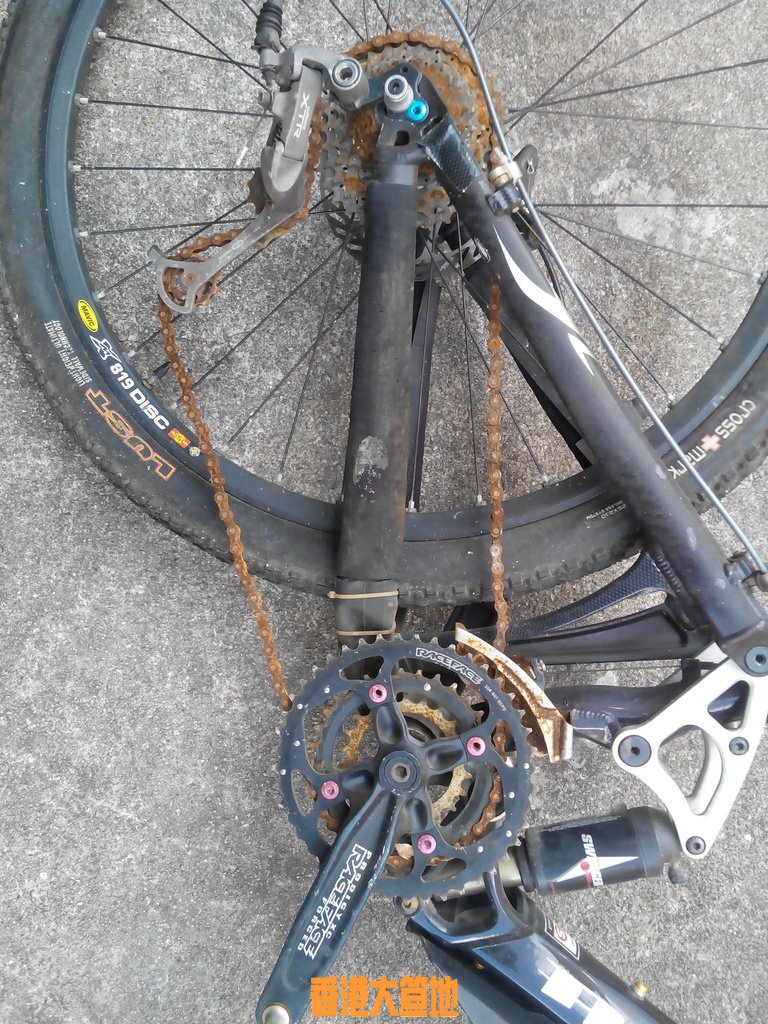

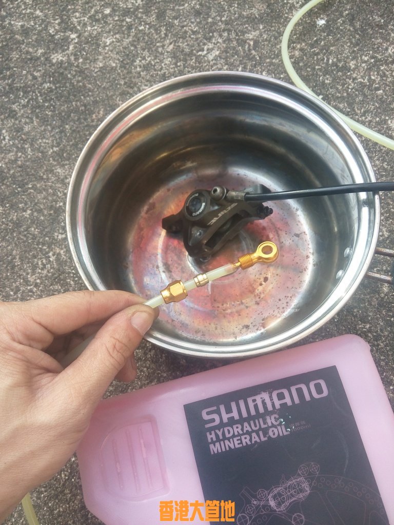

話說無踩好多年  架車掉埋一邊 舊年開始又想踩番. 一睇就嚇死人.

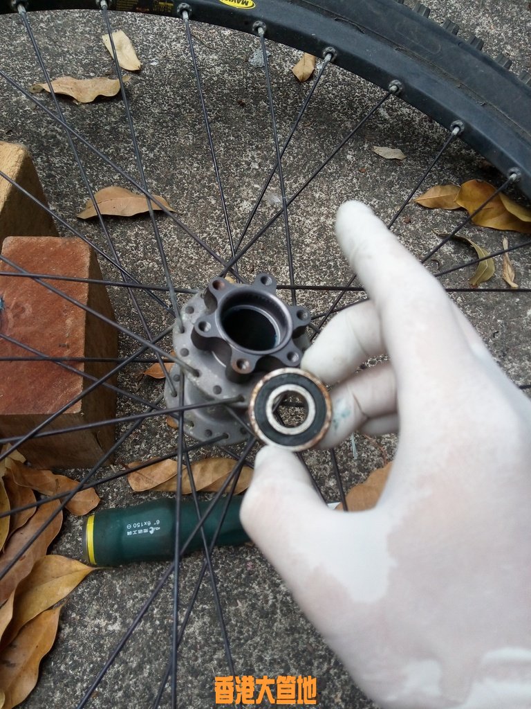

BB死,hub bearing 死... hi碟 生鏽 跳波 總之你想得出既都樣樣齊.

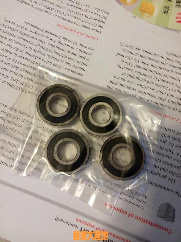

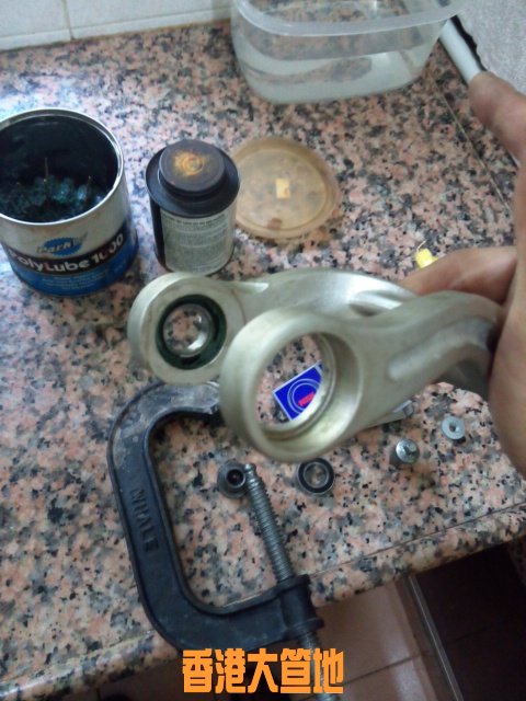

換番粒順d既盒頭bearing先...
68000系列 梗係用NSK

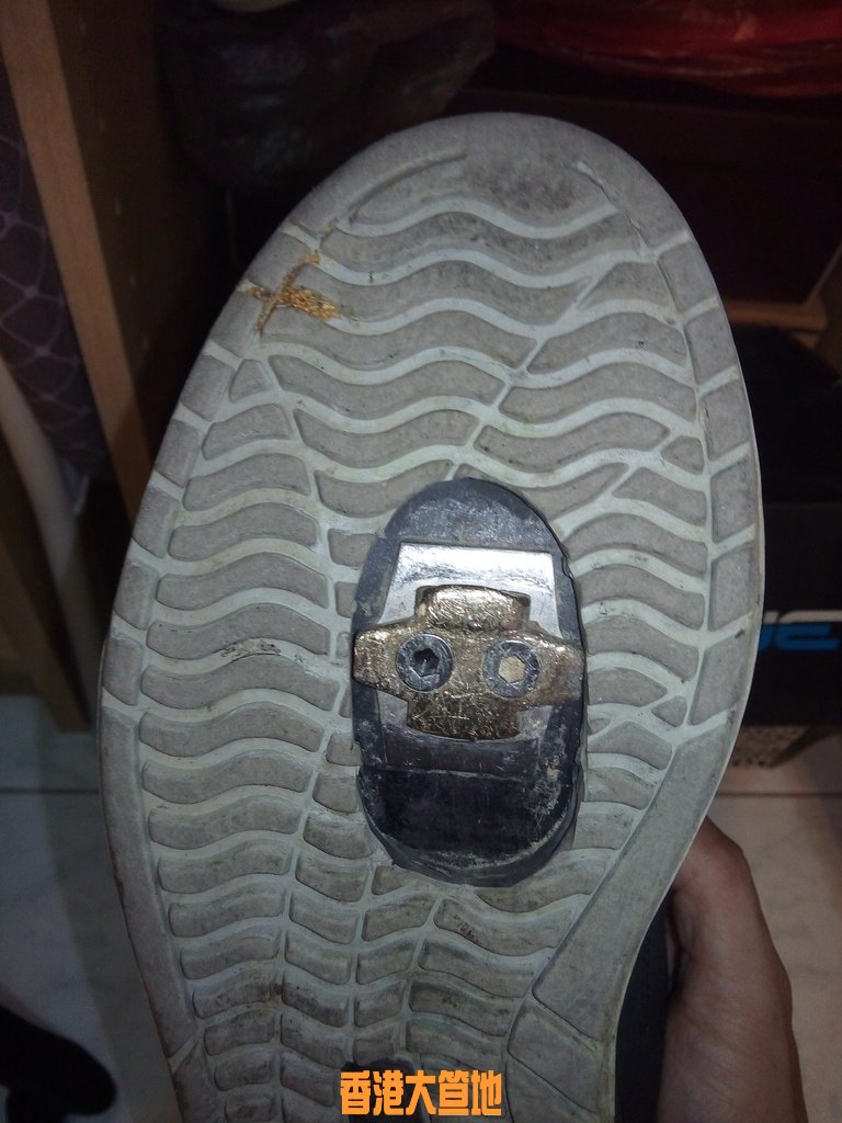

鞋碼都玩完...

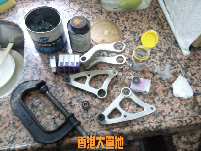

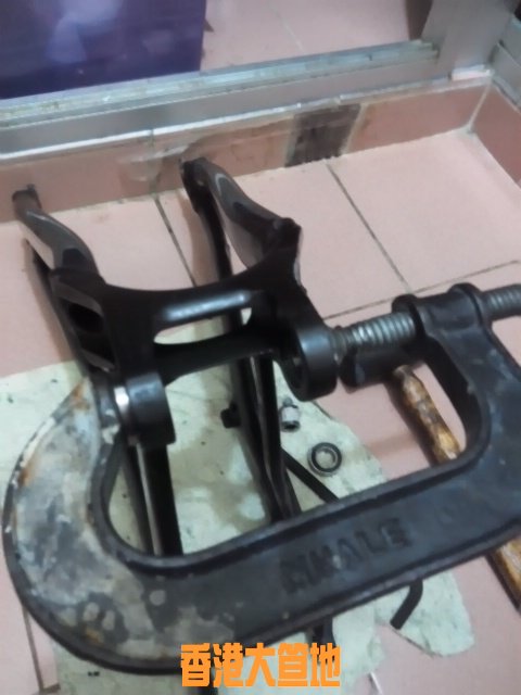

開始拆拆拆的遊戲...
其餘的parts寄到來了... 順手再偷輕架老爺車
能輕則輕吧....  within resonable budget, i am a weight weenie...
獻醜了~

發表於 7-3-2016 11:28:50 | 顯示全部樓層
其實在車架上轉點Bearing用metal seal定rubber seal?
發表於 5-3-2016 09:15:56 | 顯示全部樓層
自己換bearing可以慳來錢買新零件

我headset bearing無事... 無換  就咁用針筒打穿個seal 填d grease就算
主要都係hinge位d bearing.
frame hinge bearing 8粒 (其中兩粒新界先有. 仲要係metal seal.. 後來再訂rubber seal)
6粒hub bearing
inc. 支 xt bb...
三舊有找.
>自己換bearing可以慳來錢買新零件
我都係咁諗. 又唔係唔識整 費事落車舖睇人面色.  濕星野油喉油訂鞋碼tubless奶水波線呢d 通通去晒淘...
crankset 果d 就crc搞掂.
淘仔有隻車用既tubless薄荷冰水 幾好用 ~ 3條野唔使1公升  用左半年ok wor.

DominicNg@G 發表於 7-3-2016 11:28 AM
seal無得轉換的.  你買bearing時就要決定用rubber seal or metal.
當然metal 防水防泥能力無咁好.
無貨就叫佢(新界)訂   brand EZO 真係一般貨色... NSK or INA better

師兄誤會,車架轉點是指pivot。
我見網上有人分享,指部份pivot必需用Rubber seal,其他就用Metal seal,所以不明分別。
