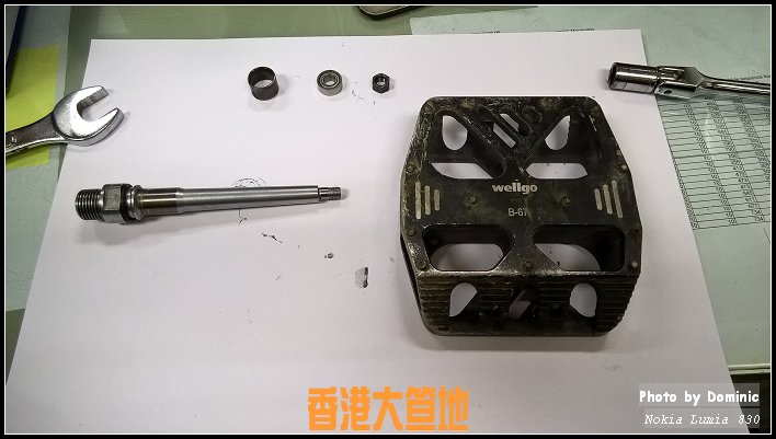

單車上的Wellgo B67腳踏已使用接近八年,早前發現左面腳踏發力的時候發出異聲,尤其是上斜最明顯,立即上網研究如何保養及維修,原來這是非常簡單的事,以我雞手鴨腳都可以應付,使用的工具及消耗品如下:
  • 15號薄開口扳手
  • 9mm六角套筒扳手
  • 6mm六角扳手
  • 686zz啤令x2
  • 竹筷子
  • 雪油
  • 布碎
第一次替腳踏拆散的時候,先從鏈餅拆掉腳踏,然後用使用工具拆散腳踏,用布抹掉所有零件上已變黑的雪油,然後重新添加,最後安裝回原處,之後轆車測試已解決了異聲問題。
上星期同事剛巧出外買東西,便麻煩他順便買兩顆啤令,替換腳踏內舊的啤令,牌子個人喜好,我就隨意那隻牌子有存貨便買,型號就必需是686zz;前晚再次拆散腳踏,再用竹筷子從另一邊推出舊啤令,然後更換新的,保養及維修算叫完成,稍後再測試。
備註:唯獨腳踏內的自潤杯士沒有更換,原因是找不到甚麼型號,目測應該沒有損耗,可以繼續使用。
Wellgo B67拆散

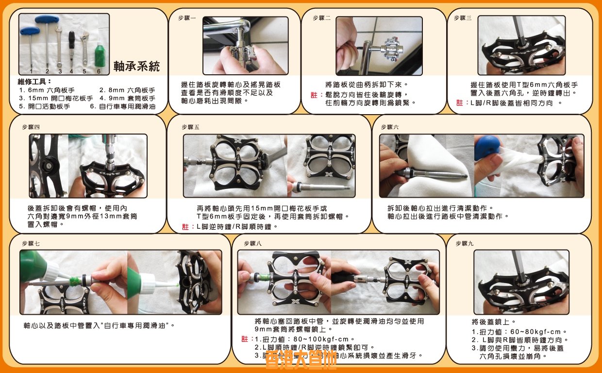

官方解說圖
官方解說圖
官方解說圖
