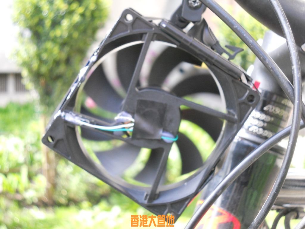

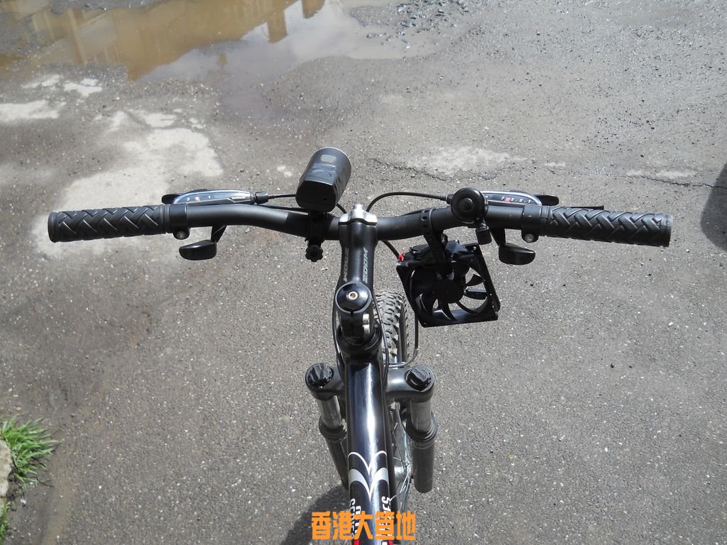

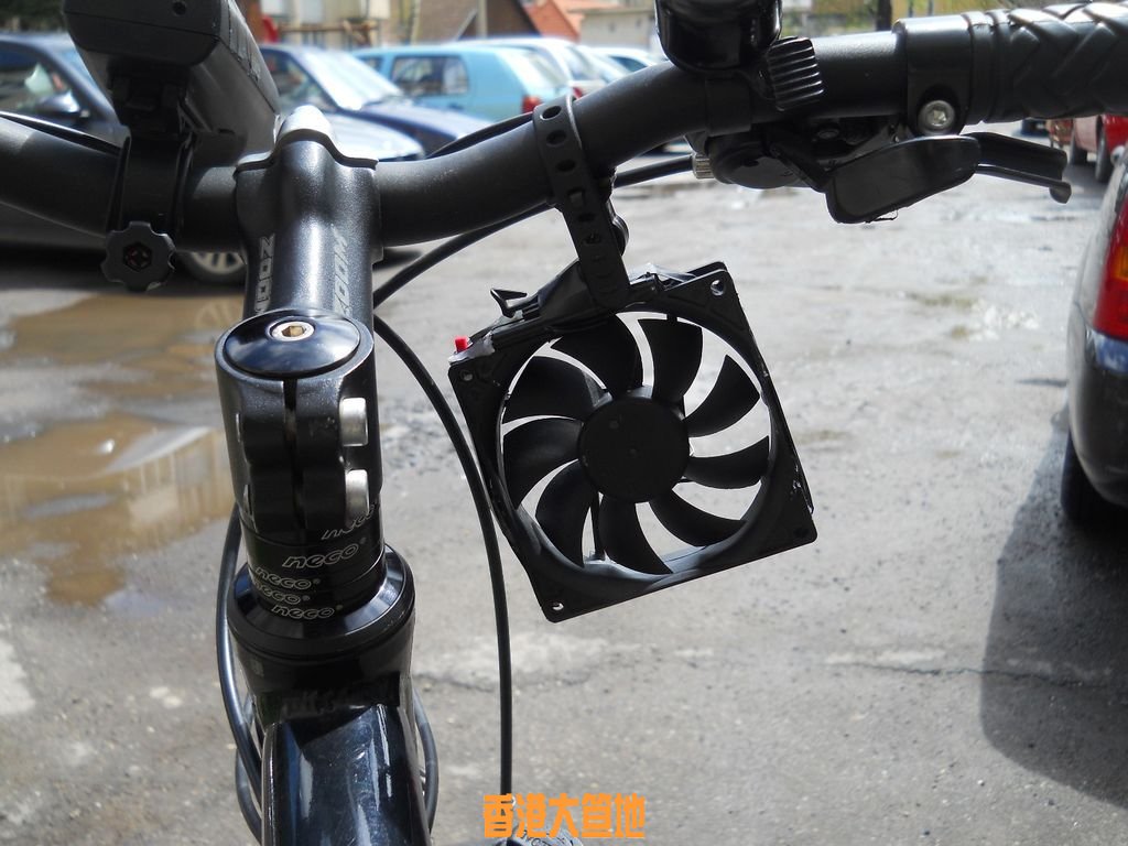

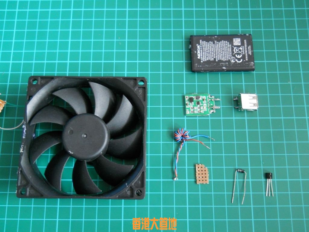

有時我們踩單車到了人跡罕至的地方,想打電話但沒有足夠電力時,以下的一個單車風力發電機或者可以參考一下~
根據發文者表示,這個設備只是用了一些很便宜的零件,但同類物品在ebay 上賣112美元呢!
最後完成品:
以下是製作過程:
Step 1: 工具及物資工具
• 銲接用金屬
  • 熱溶膠槍
• 電線及cutter
  • 電線膠布
物資

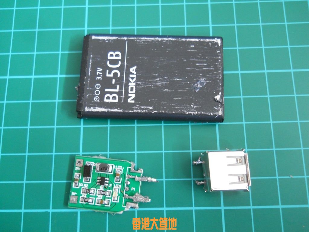

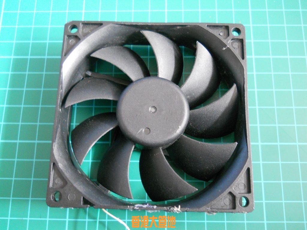

• 舊的 CPU 風扇
  • 環形電感線圈 Toroidal inductor
  • 2N2222 or 2N3904 or BC547 晶體管 Transitor
  • 5v 調掣 (eBay有售)
  • 鍺二極管 germanium diodes (5 個)
  • 小塊電路板 prefboard
  • 舊手機電池或 18650 電池
  • 小型開關掣
  • 單車 mount
就是這麼多材料!風扇產生交流電 AC,我們將它轉化為直流電 DC 經過「Joule Thief circuit」來充電。

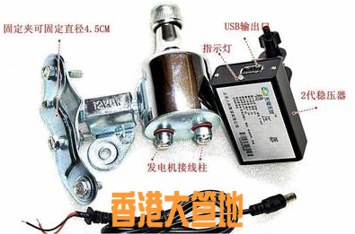

若冇風就冇得發電,所以應該整埋水力發電,有河流都可以搏一搏。
諗深一層,以前果啲單車轆發電機最實際,唔駛擔心冇風 / 冇水 / 唔記得帶響身。
淘寶 $62 人仔,郵寄香港 $8。
 樓主| 發表於 12-5-2015 01:55:50 | 顯示全部樓層
原理係踩住單車D風來發電啵
