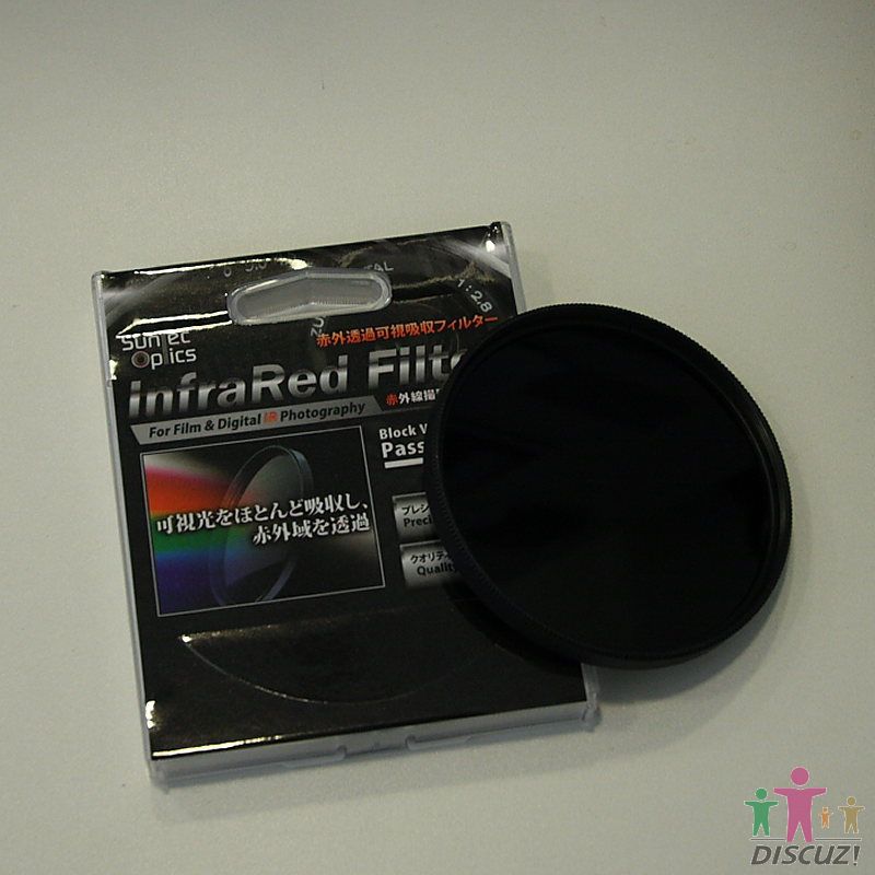

手痕在網上郵購了77mm的紅外線濾鏡,
昨天傍晚終於收到濾鏡,
包裝一般啦,起碼欠缺了盒內的海綿塾呢!
估計應該是國內生產外銷的吧?
盒外寫滿了英文及日文,
但沒有原產地。
反正只是玩票心態,
隨手試幾張吧!

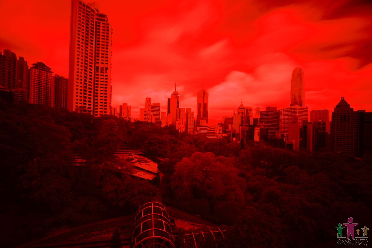

在office的窗口放好相機試拍兩張。
第一張是"彩色"照:
和網上看到的有些不同,天空都是紅紅的…
要找找資料為什麼了。

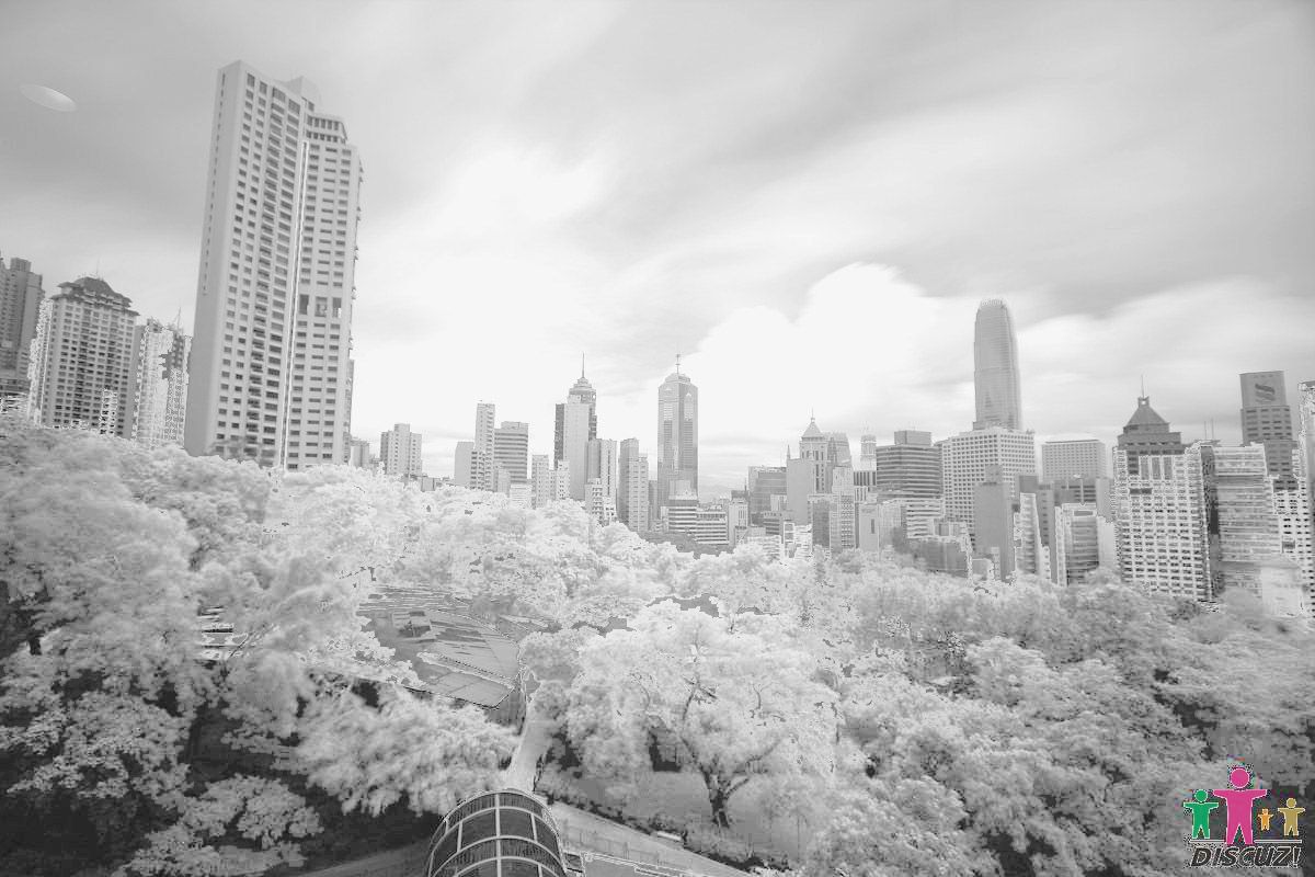

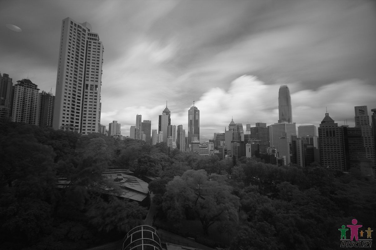

第二張以mono tone去拍攝,可以看到下部的植物都偏向淺灰。
另外,濾鏡把入光量降低很多很多,
曝光級數要調大十級左右吧?未去計算…
遲一些會再多拍一些!

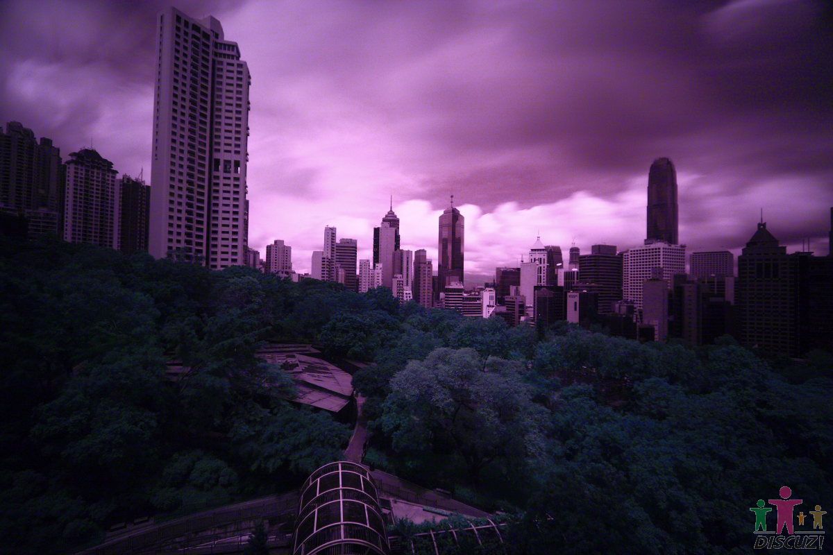

 樓主| 發表於 25-9-2008 16:04:15 | 顯示全部樓層
原來要用raw影,之後把WB指向綠色的東西(例如樹葉)就會得出以下顏色效果:
