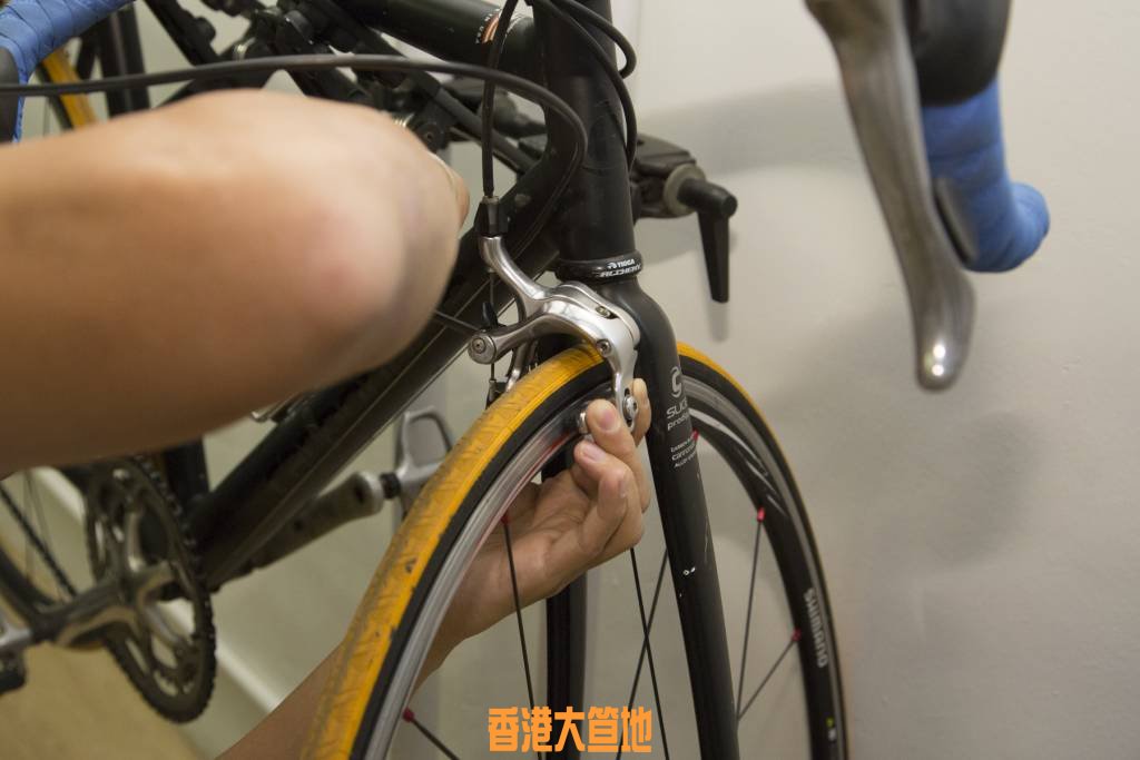

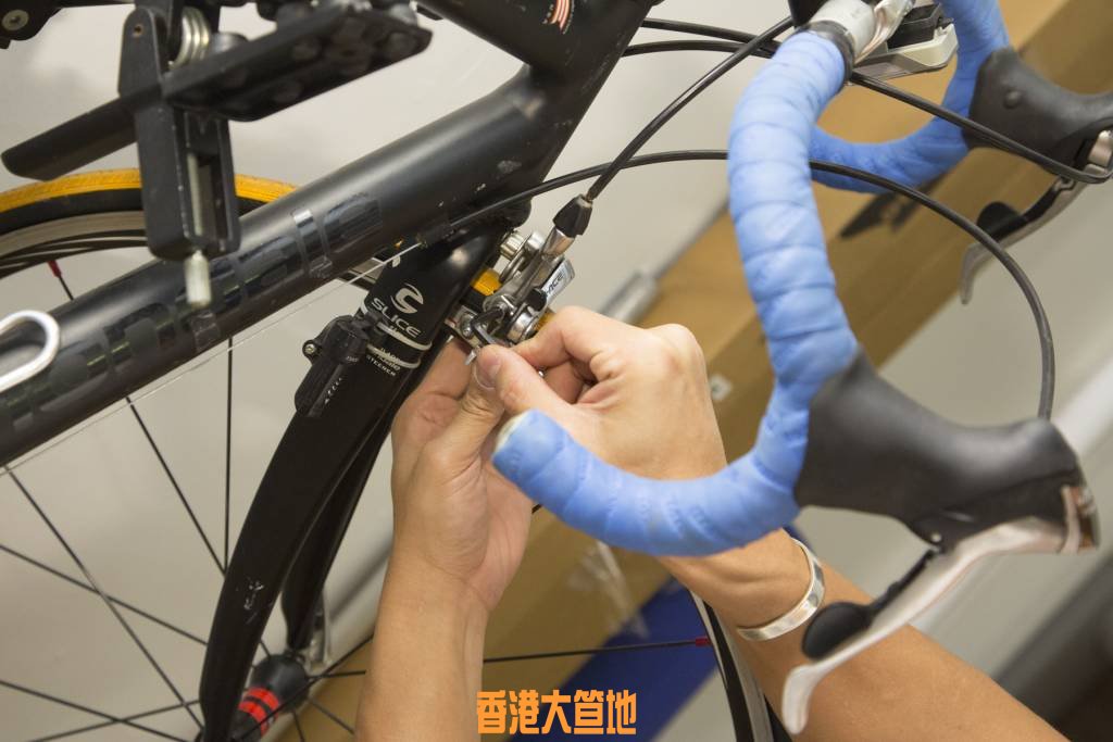

小弟自行調校,不知道步驟對不對?
1) 首先鬆開 break wire 夾

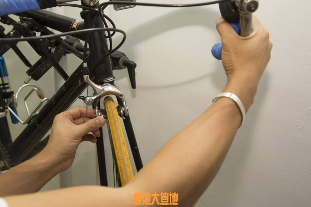

2) 再鬆開 break pad 夾

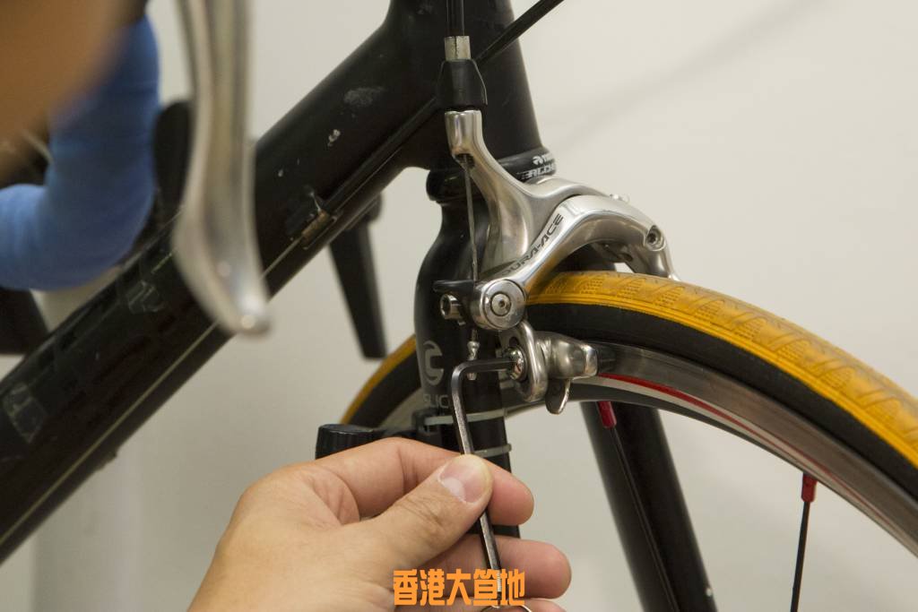

3) 調校好 break pad 夾位置

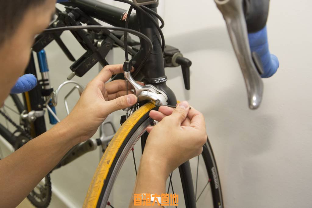

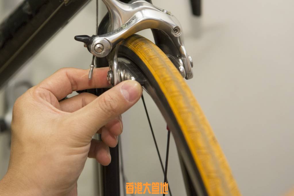

4) 再按手制,以確認 break pad 夾對位置及沒有夾到車呔

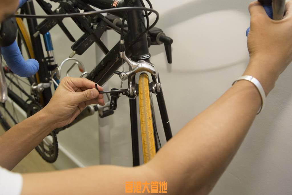

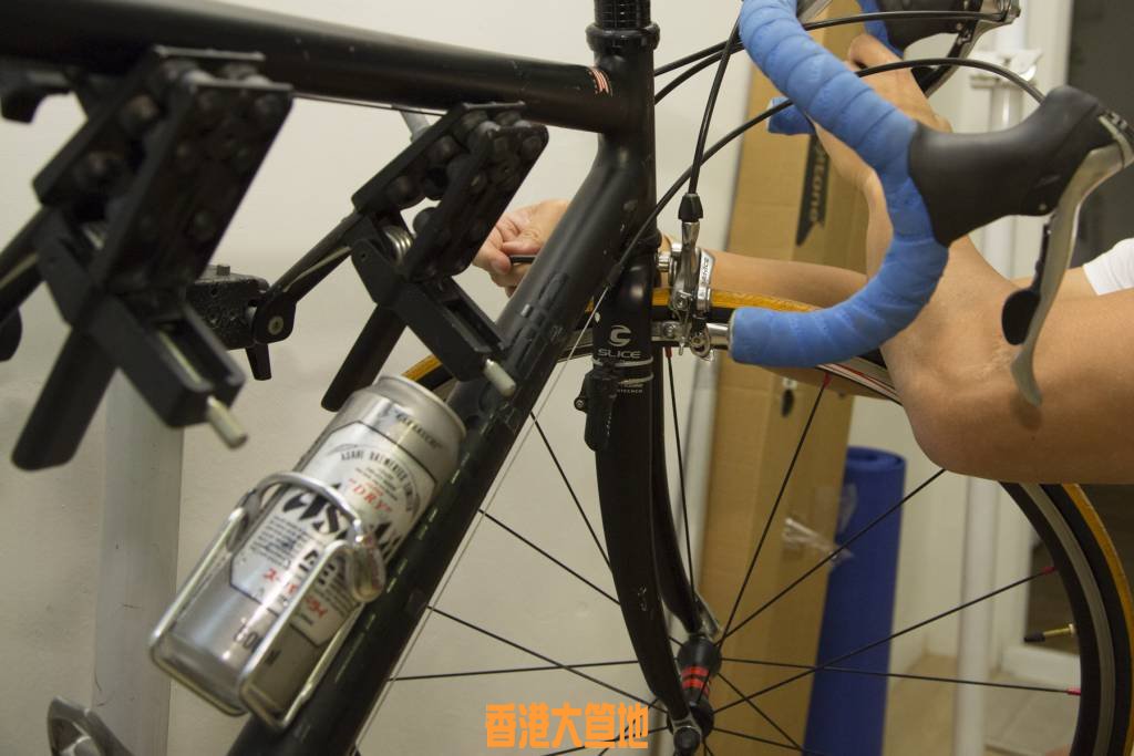

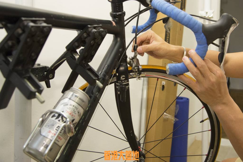

5) 可以上緊 break pad 夾了
6) 可以重新夾好 break wire,夾時以手指把兩個 break pad 夾緊

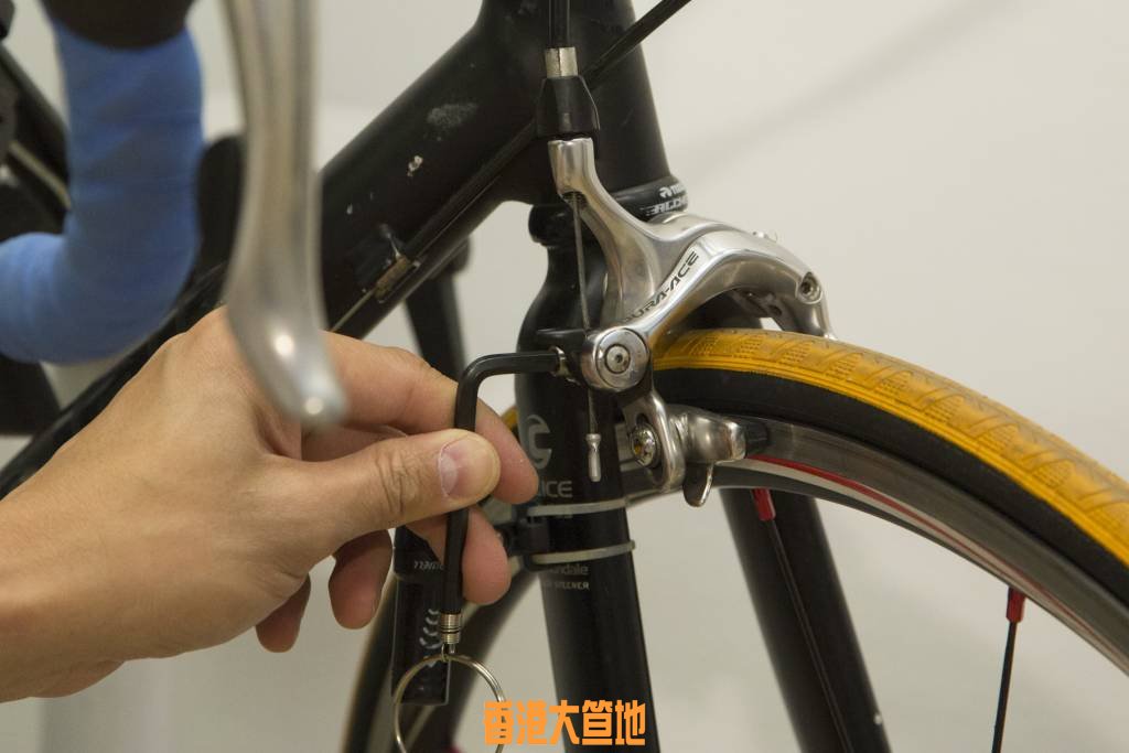

7) 扭鬆前叉後上著整套 break 的螺絲,再夾手掣,令兩邊對齊距離

不過,有問題:
這個螺絲有何用?求教!
發表於 10-2-2014 00:20:11 | 顯示全部樓層
若要對齊左右,並非鬆開扭上前叉果粒螺絲,而係「你唔知要嚟做乜」果粒後面嘅細螺絲。
另外,前叉果粒螺絲正常係唔需要調校,因此一般會上螺絲膠(所以你應該見到紅或藍色嘅膠),若冇咗,建議加番螺絲膠。
至於「唔知做乜」果粒,係連接左右兩條 brake arms,所以千祈唔好亂拆。
