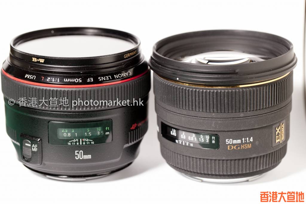

首先,比較一下外觀。
筆者手中的 S50 是舊版,鏡身表面經過幾年後有少量但明顯「甩皮」的情況;就算不計「甩皮」,整體手感及質感仍不及 C50L。

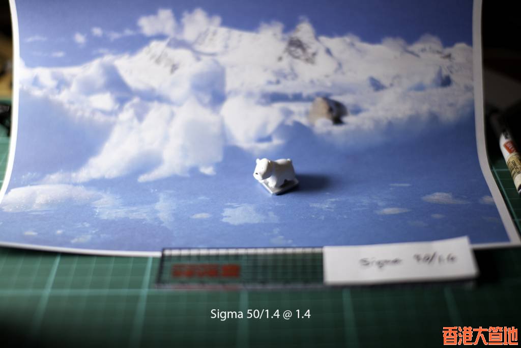

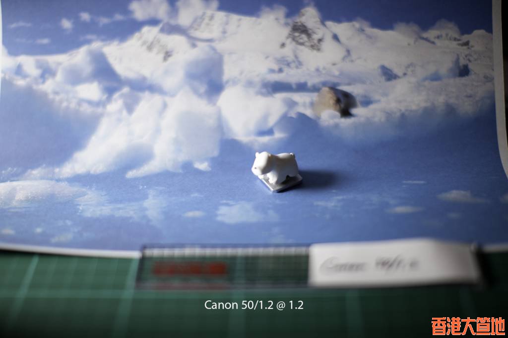

先去S50 的全開1.4 vs C50L 全開1.2
可以看到,C50L在全開1.2光圈下,邊位的失光可以用「嚴重」來形容,而且中焦點仍然後移(對焦點在鼻尖,但 Sharp 位在前腳);
而 S50 在全開1.4光圈下,明顯失光沒有C50L 嚴重,而在沒有 cal 的情況下也算沒有出現移焦的情況。

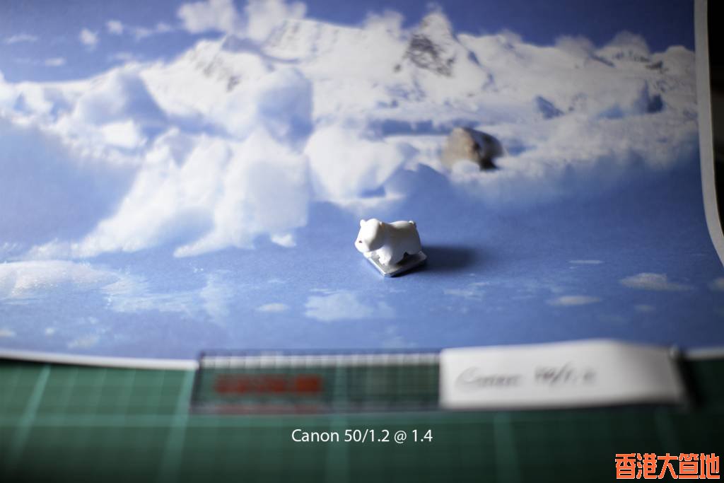

當然,1.2和1.4有小半級的區別,所以我們再看看 C50L 在1.4 下,表現又如何:
鏡頭是走焦不用懷疑,而 sharp 位的 sharpness 則比 S50 佳,失光情況也比S少了。

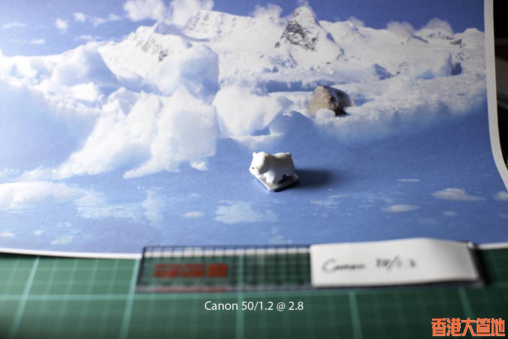

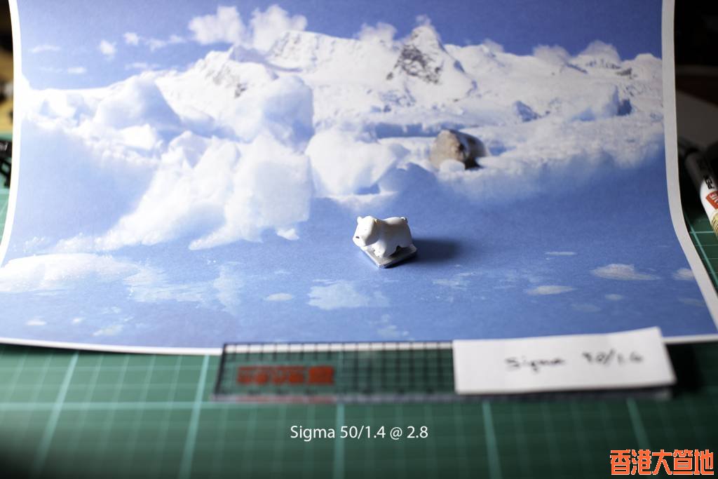

下一組是兩鏡同樣以比較細的 f/2.8 來比較一下:
以中焦的位置來說(C50L 在前腳下)C50L 在 Sharpness 上完勝 S50,而且顏色輕微豐富,在同一WB setting 情況下,亦比 S50 輕微偏暖。
總結一句,S50 以 C50L 的三分一價錢來說可以說非常超值,絕對做到 C50L 八成的效果,而且細心留意下,會發現 S50 的變形控制比 C50L 更佳,可能歸功於 77mm 的前組吧?

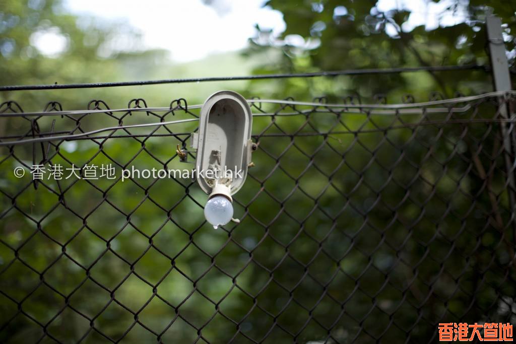

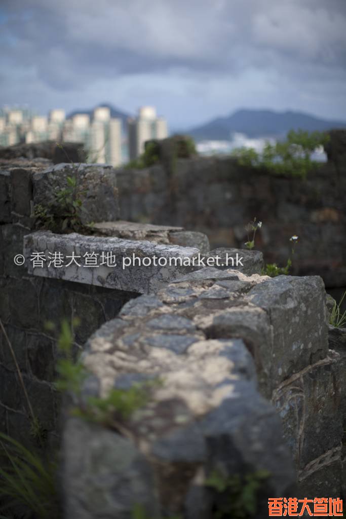

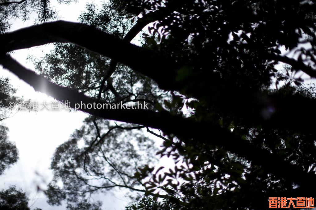

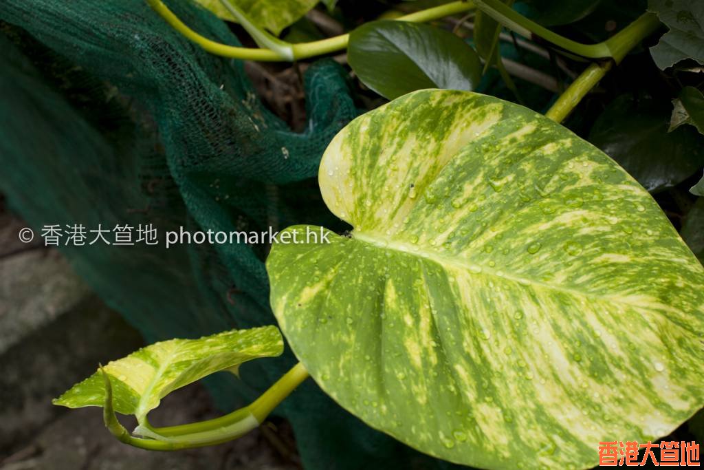

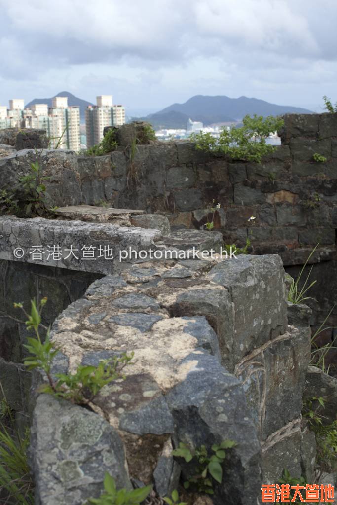

昨天由馬油塘村走到調景嶺,又試左幾張 f/1.2 及應你要求的 f/8 相~
(按:昨天試相後已把鏡頭送到 Canon CS 調校,Canon 亦借出另一支 50L 給我暫用。)
首先來幾張 f/1.2 隨影
50L outdoor text-6.jpg 50L outdoor text-3.jpg 50L outdoor text-2.jpg 50L outdoor text-1.jpg
再來就是兩組 f/1.2 及 f/8 的比較照片了:
