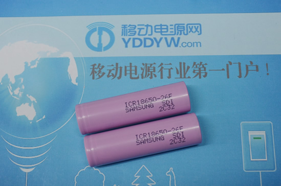

三星18650电芯,26F,表示2600mAh,ICR18650表示规格,SAMSUNG表示是三星的电芯。三星电芯成本在行业里的价格成本较高,考虑到本次DIY移动电源只是展示之用,故没有用此电芯来进行实行操作,而采用下面的两颗A品国产电芯做为演示。

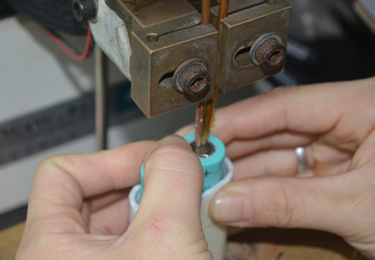

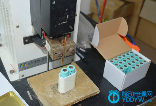

在组装时,我们先要把两节电芯用一个塑胶圈稳固住,旁边的机器是点焊机,要把两个镍片焊接在上面。由于使用两个组合的,必须要把每个电芯的正极和负极各自串联起来。

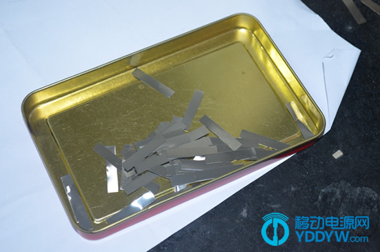

这个是镍片,用来把拼组的移动电源相同及进行连接,组成一对。
利用点焊机就把每个移动电源的负极联起来了
