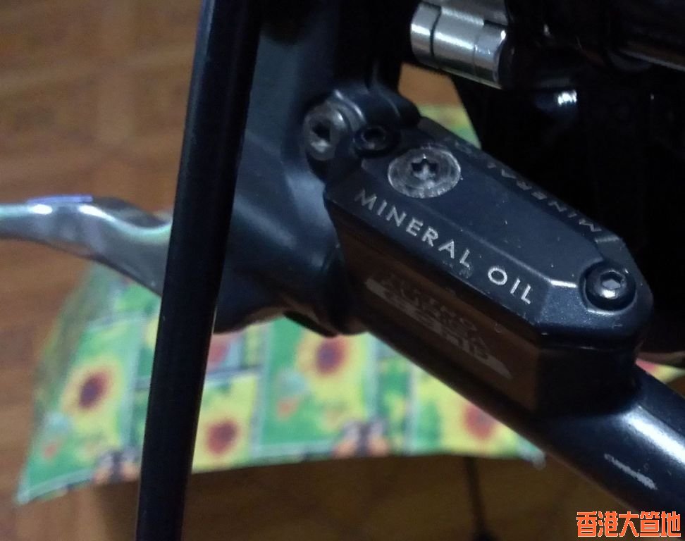

我呢套係台製低階型號,用咗幾年,係時候換油。與版主果套唔同,呢套係用礦物油 (Mineral oil)。

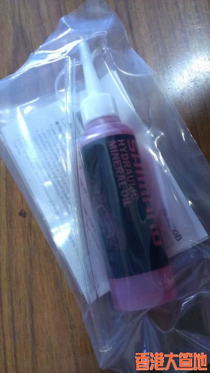

  • 礦物油 -- 響單車鋪有售,約一百有找。
  • 六角匙、細號士巴拿或板手。
  • 大針筒 -- 藥房或醫療器材鋪頭有售,約幾蚊雞。
Shimano 礦物油
內有礦物油一樽,另有一支膠喉。呢支油夠用兩次。

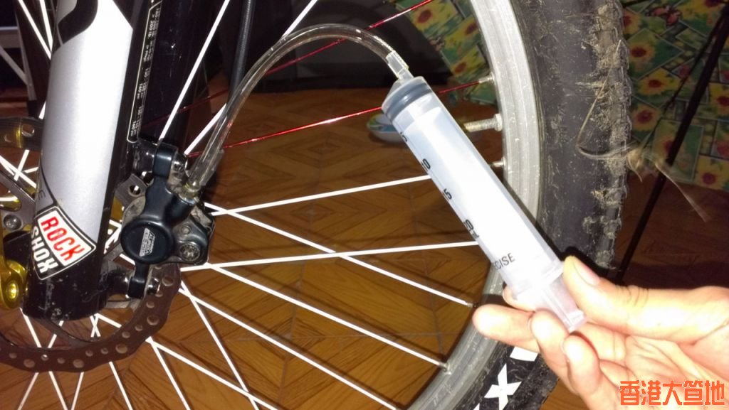

用膠喉連接 brake 及針筒,用士巴拿扭鬆 brake 上放油之嘩佬。

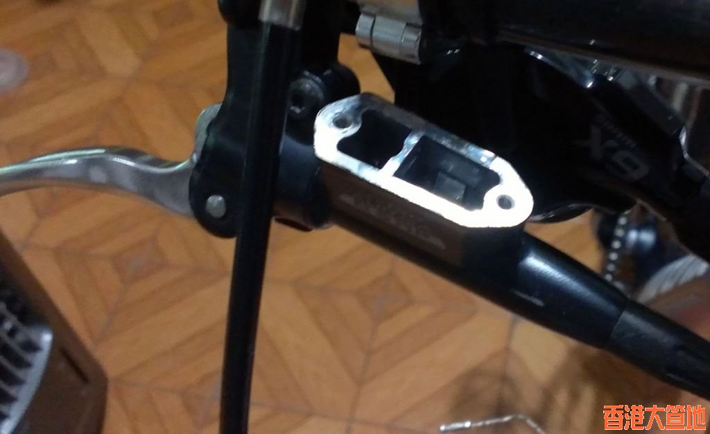

用六角匙打開油壺。
由於氣壓及重力關係,只要用針筒抽,brake 油就會抽到針筒內。抽時候要慢,並不時輕輕敲打 level 至 brake 之間嘅喉管,盡量令所有 brake 油被抽出。

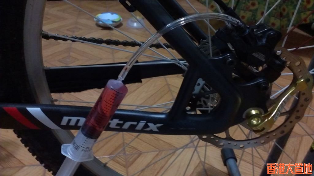

Brake 油被抽出後,將新嘅 brake 油由針筒慢慢注入 brake 內。留意,brake 油從下向上泵,目的係防止氣泡積累響喉管內。 Brake 油被推向上,最後注入油壺。當油壺滿溢後,將 brake 上嘅嘩佬扭緊,拉動 level 幾下,然後盡量注滿油壺 (應該多到漏出嚟)。將油壺蓋裝好,抹去油積,就大功告成。
注意:
入山前一定要響安全及平坦路面試清楚 brake 嘅性能,因為若喉管內有空氣 / 氣泡,會發生突然冇 brake 嘅情況,十分危險,因此建議注入 brake 油時從下向上,唔好從油壺注入 (從上向下)。但有 d brake 型號因設計問題,唔可以咁做,咁要用另一種放氣嘅方法,或用機械抽真空,都幾麻煩,所以買 brake 時要留意一下。
