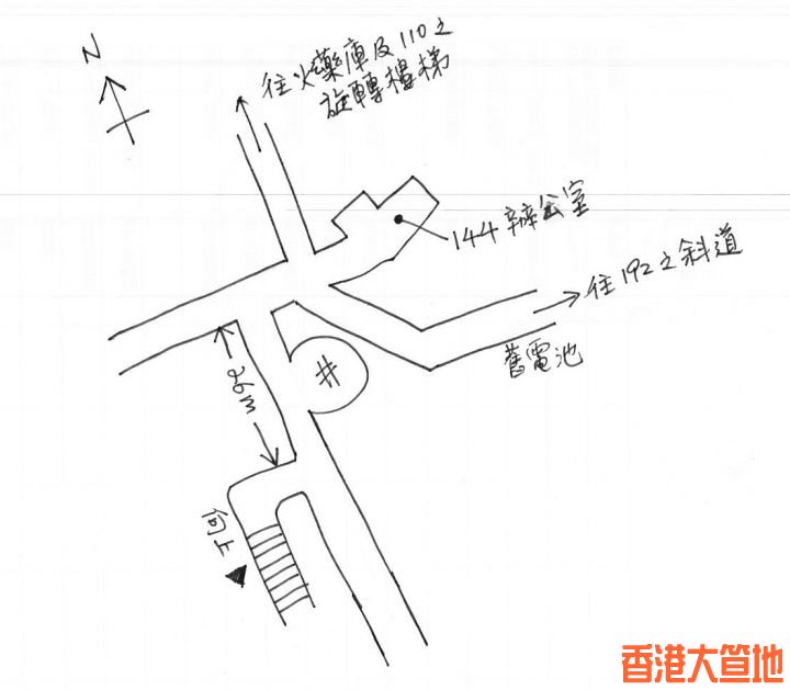

地圖:
由於 144 礦層地圖可輕易於網上下載,所以今次沒有繪製,只是檢查該地圖是否準確。該地圖大致準確,只有此處需要更新:
144 辦公室附近有一條向上通道。
而 192 地圖已於 11-6-2012 更新,請到另 post 下載。
