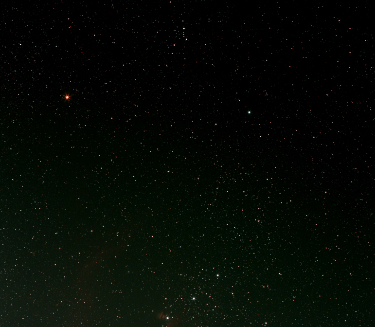

我近依半年有 D 心得,赤道儀絕對是必需至預 ISO 800 以上 OK 相機要在 menu 啟動反光鏡上鎖及消除雜訊用 RAW 影以作後期時之用。一般影銀河是 30S x 55 張合成,一晚都係影得 1 至 2 張。如果快門多過13S, 又變左有條尾是 set 極軸是微調問題。光圈 1.4 - 4.0 係最好及需手動對焦無限遠以 canon 鏡計是剛剛對正無限遠條線。
建議:買 LXD75 赤道儀因易 setup around 5800 HKD 要訂,平 D 有 AstroTrac TT320X-AG around 3800 到
這是去年大帽山頂影
Sigma 50mm F1.4 手動對焦無限遠
EOS 1D MK III + CLS-CCD Filter with LX90-ACF 8"
90's x 20 張
獵戶星參宿四及三星
希望幫到你
