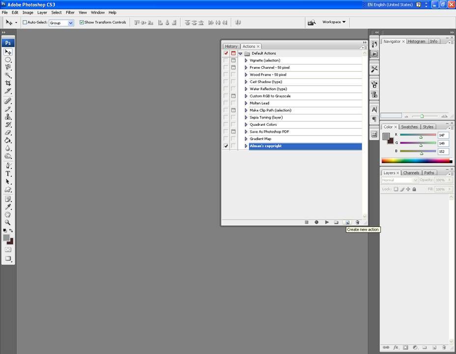

<font size="3"><font color="#000000"><font face="Calibri"><br>1) </font>首先,按右方的「<font face="Calibri">Actions</font>」標籤</font></font>
<br>
<font size="3"><font color="#000000"><font face="Calibri"><br>2) </font>在下方按「<font face="Calibri">Create New Action</font>」</font></font>
<font size="3"><font color="#000000"><font face="Calibri"><br><br>3) </font>在「<font face="Calibri">Name</font>」輸入自己定義的名稱,方便記憶就行。<font face="Calibri">(</font>沒有特別提及的話,其他按鈕的不用理會,下同<font face="Calibri">)</font></font></font>
<font size="3"><font color="#000000"><font face="Calibri"><br><br>4) </font>按下面的小圓形就可以開始紀錄動作了。</font></font>
<br>
<br>5<font size="3"><font color="#000000"><font face="Calibri">) </font>然後再按「<font face="Calibri">Actions</font>」標籤,以增加預覽空間</font></font>

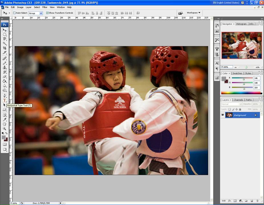

<br><font size="3"><font color="#000000"><font face="Calibri">
      iii) </font>因為我只是要簡單的文字版權簽署,所以我就用「<font face="Calibri">Horizontal Type Tool</font>」</font></font>
     iv) </font>輸入自己的版權簽署,例如:「<font face="Calibri">© copyright 2009 Alman Li. All rights reserved</font>」</font></font>

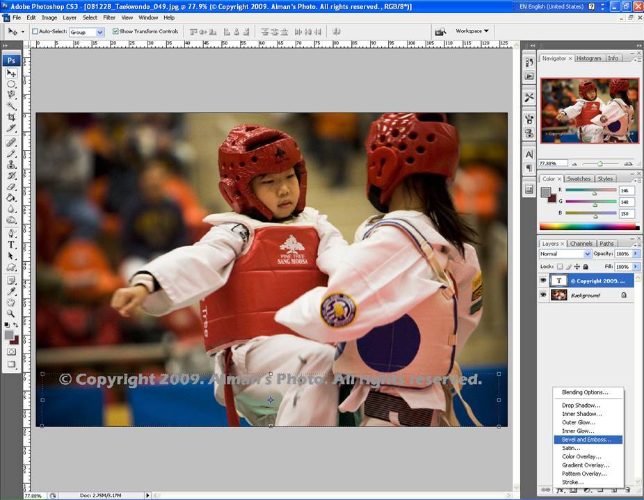

     v) </font>選擇喜愛的字型及大小<font face="Calibri">(12pt</font>就行吧<font face="Calibri">)</font>,英文字的話,我比較喜愛「Eras Bold ITC」</font></font>
<font size="3"><font color="#000000"><font face="Calibri">     <br>vi) </font>為了讓版權簽署不會喧賓奪主,我會把它轉為浮水印。先按右邊<font face="Calibri">Layers</font>下面的<font face="Calibri">fx. </font>標緻,再選「<font face="Calibri">Bevel and Emboss</font>」</font></font>
<br>
<font size="3"><font color="#000000"><font face="Calibri">     vii) </font>「<font face="Calibri">OK</font>」後,為了加強效果,我會在<font face="Calibri">Layers</font>下面選「<font face="Calibri">Hard Light</font>」<font face="Calibri">(</font>本來是「<font face="Calibri">Normal</font>」的<font face="Calibri">)</font>,再在「<font face="Calibri">Opacity</font>」<font face="Calibri">(</font>透明度<font face="Calibri">)</font>選<font face="Calibri"> 70%</font></font></font>
     viii) </font>再把位置放好,就已經得到一個像樣的浮水版權印了!</font></font>

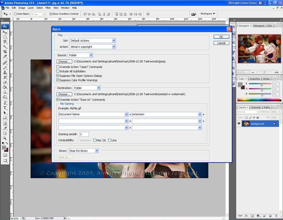

<br><br><font size="3"><font color="#000000"><font face="Calibri">8) </font>在<font face="Calibri">file</font>內,按「<font face="Calibri">Automate</font>」的「<font face="Calibri">Batch</font>」,會有以下窗口跳出來。</font></font>
<br><br><font size="3"><font color="#000000"><font face="Calibri">9) </font>把各參數,包括<font face="Calibri">Source folder</font>,輸出<font face="Calibri">folder</font>,等等,再勾選「<font face="Calibri">Suppress File Open Options Dialogs</font>」及「<font face="Calibri">Suppress Color Profile Warnings</font>」等,就可以<font face="Calibri">ok</font>了。</font></font>

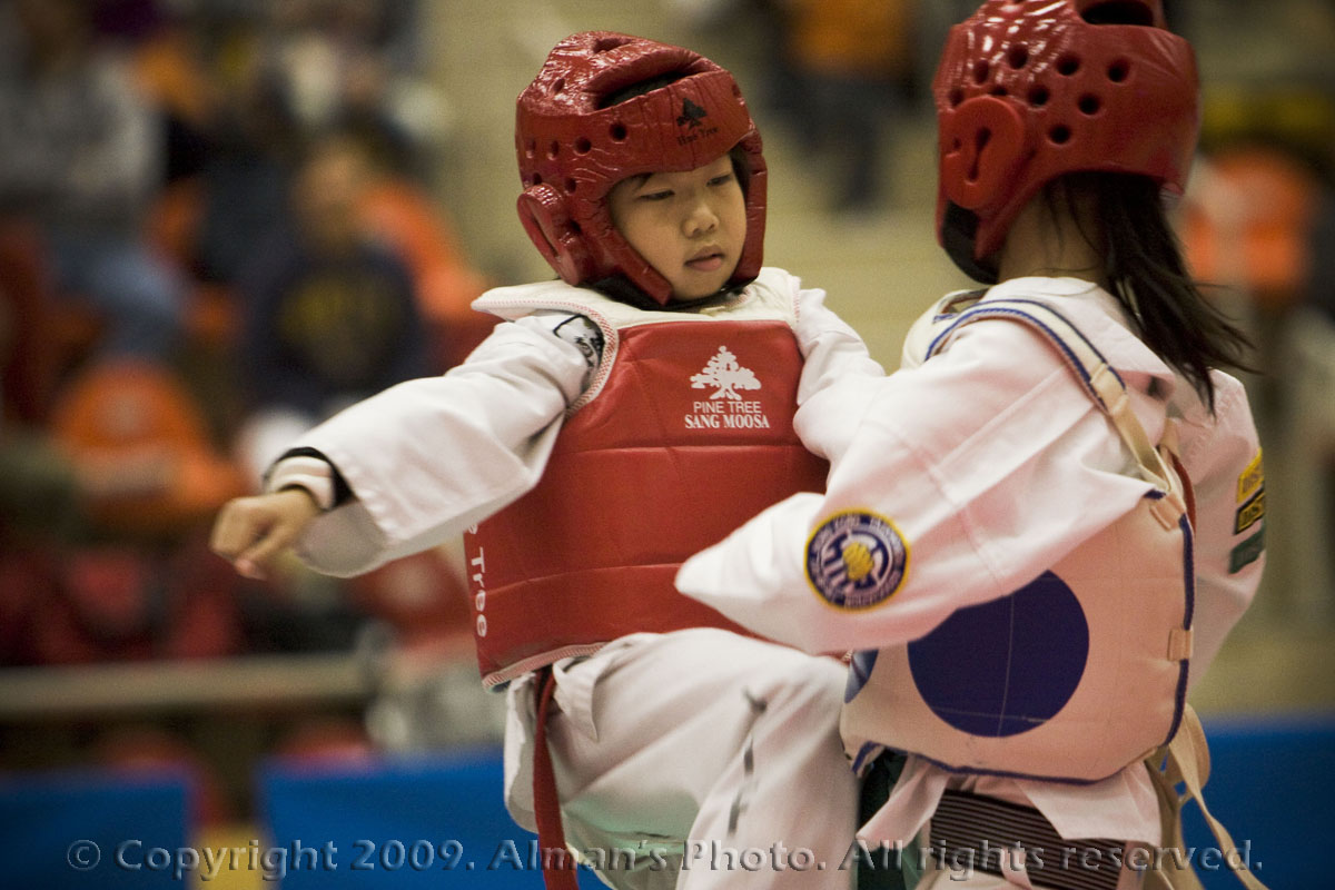

<font size="4"><font color="black"><br><br>10) <font size="3">完成!四百多張的照片版權水印,只消幾個按鍵就可以了!</font>完成如下!!!!!!!</font></font>
<br>
完成品
完成品
