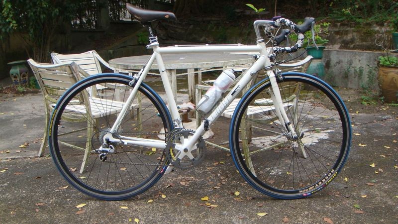

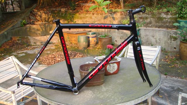

原車: Raleign (54cm) 鋼管架 + Shimano Sante crank + Sante derailleurs
+ 105 brake + Sora shifters + 600 headset + Colnago stem + Wellgo lock 踏
新車: Cannondale CAAD9 + Shimano DuraAce crank + 105 shifter + Cannondale stem, 其他嘢用番原車

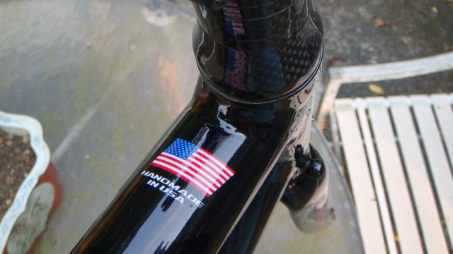

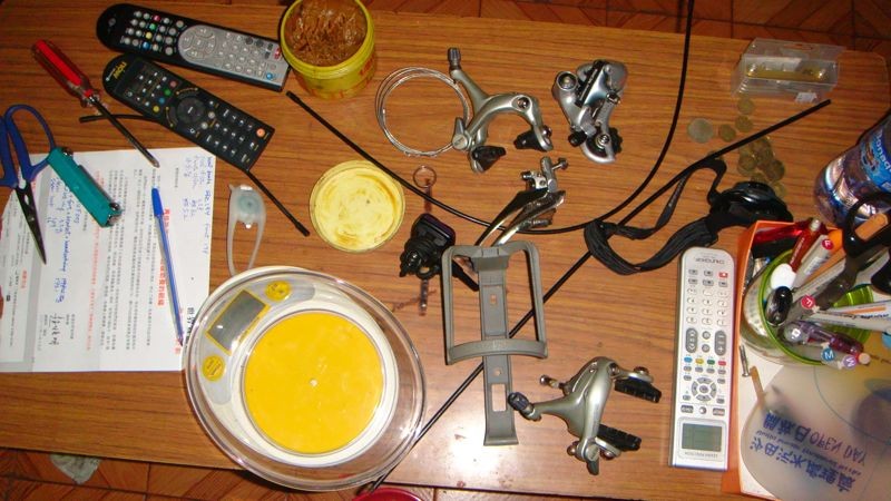

重量:frame (54cm) + headset + stem + fork = 1984 gram (如下圖)
close up (下圖)

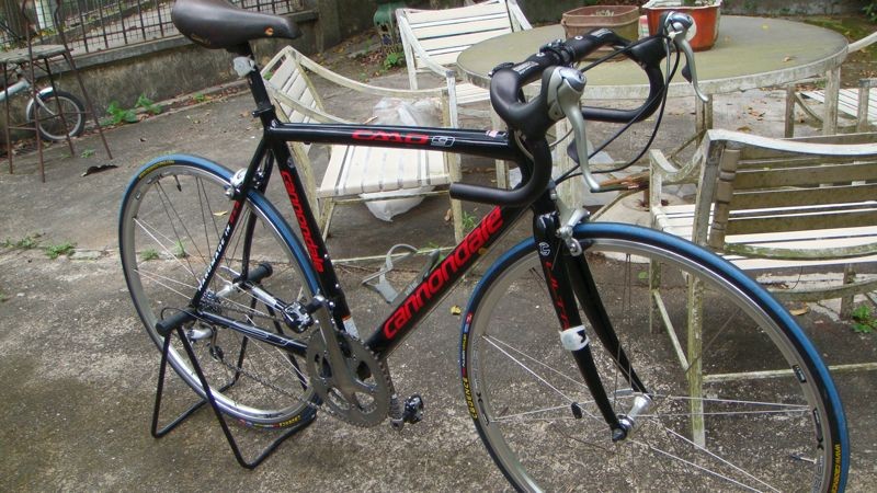

零件從舊車搬運中,另添置 DuraAce crank  (下圖)
**完成圖**

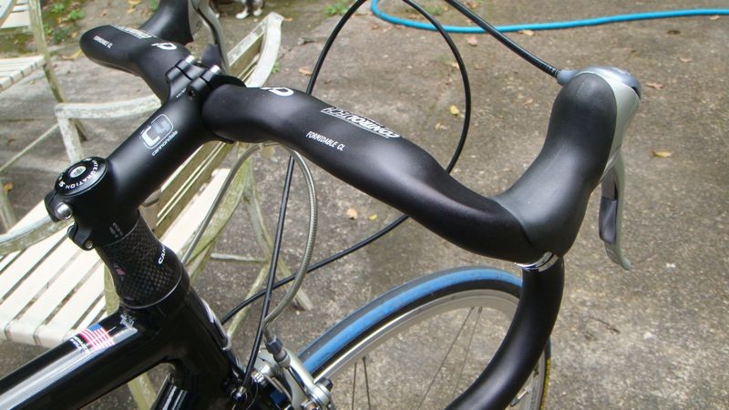

R7兄個把手,設計有個問題,就係如果用下面個手把,係撥唔到上波的...
發表於 19-4-2010 18:07:30 | 顯示全部樓層

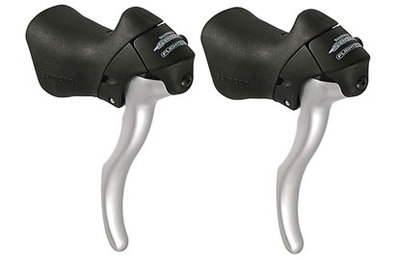

Tiagra 用下把轉唔到波,Sora 更加不堪
Tiagra
Sora

如果你買 Sora 有撥片 model, 下把一樣轉到波;而 Sora 特色係 for 巡航,所以設計上用上把+ "㩒掣",並非設計上的問題。(可睇睇某 d 三鐵及計時賽 road bike, 上下把手都轉唔到波)
R7 架車其實可能係上手多數用上把踩車。
Details 請睇番我上面個回覆 --
至於點解 Tiagra 下把都轉唔到?我都唔明?(係咪打錯字?)

 樓主| 發表於 21-4-2010 02:59:36 | 顯示全部樓層

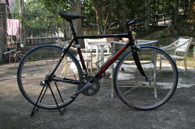

已完成舊車變身,今晚踩咗轉調較 config ,明天補相。
初步感覺係 Cannondale 鋁架真係好食力,感覺同舊車個鋼管架一樣。
因為舊 handling bar 應該金屬疲勞咗,踩時有 d "at at" 聲,所以買過條平平地嘅。
過磅後全車重量 20.3 lb ,比舊車輕咗 4 lb
 樓主| 發表於 21-4-2010 14:58:56 | 顯示全部樓層
已補相~~
