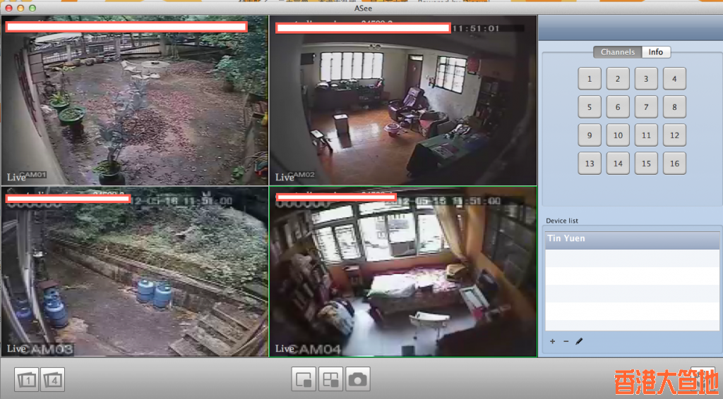

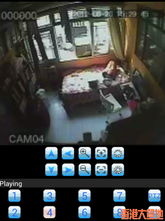

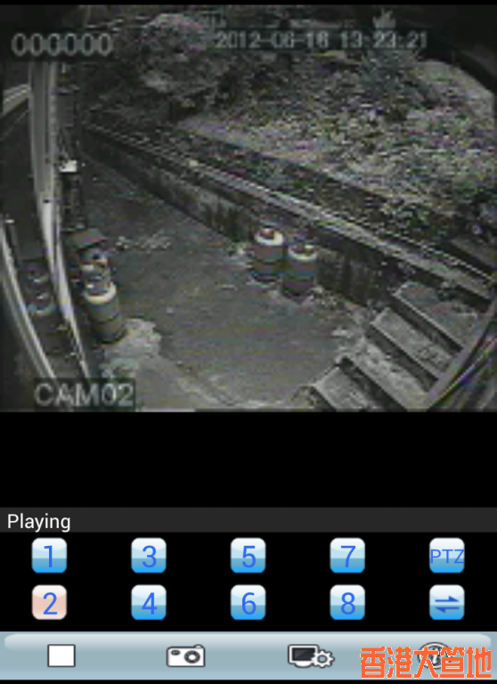

Mac 上 Screen shot
Android 及 iPhone / iPod Touch 介面完全一樣

控制方面,可以由主機 / 電話 apps / 電腦控制,例如 zoom 及 pan;另外,可以配合其他 cam ,當另一支 cam 發現有物體移動或其他 alarm,就可以立刻 zoom 及 pan 到某一個位置 + 錄影 + 追蹤。不過,一支 PTZ 鏡已經等於幾支普通 cam,值唔值就睇自己用途。
由於要靠主機上一組輸出用嚟控制 zoom 及 pan,因此買機時係一定要講明要呢個功能。
Software 方面,跟機嘅 software 可以控制 pan 、 zoom 、光圈大小,當然可以響主機上一樣控制到。
