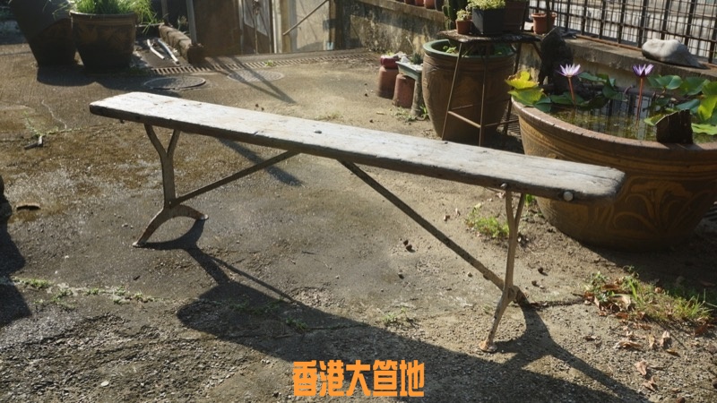

「文物 X」七十幾年來放響倉庫,保存良好,清潔後是這樣的:

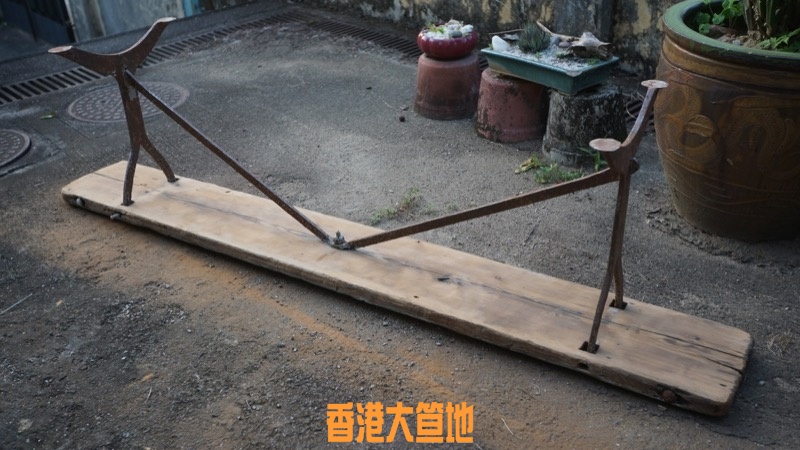

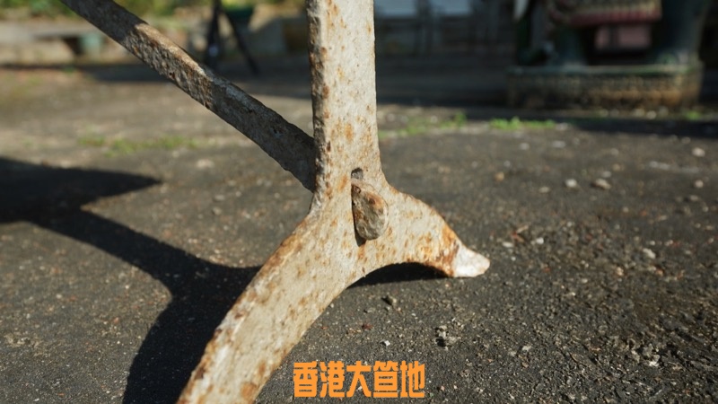

好有趣的「鉸位」,45 度角的支撐是不能取出,應該是放入卡槽後燒紅然後打彎,永遠扣實。

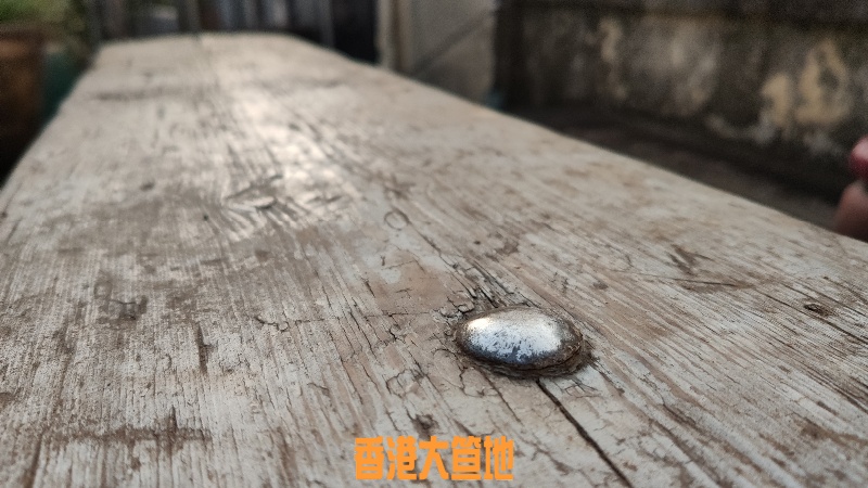

兩支 45 度支撐以螺絲扣在木板,不過螺絲已經「食死」,唔夠膽強行扭動。
初部清除鐵銹及木面的油漆。
本來生銹的螺絲頭,初部除銹後「令立立」。

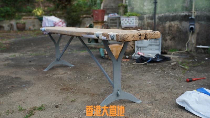

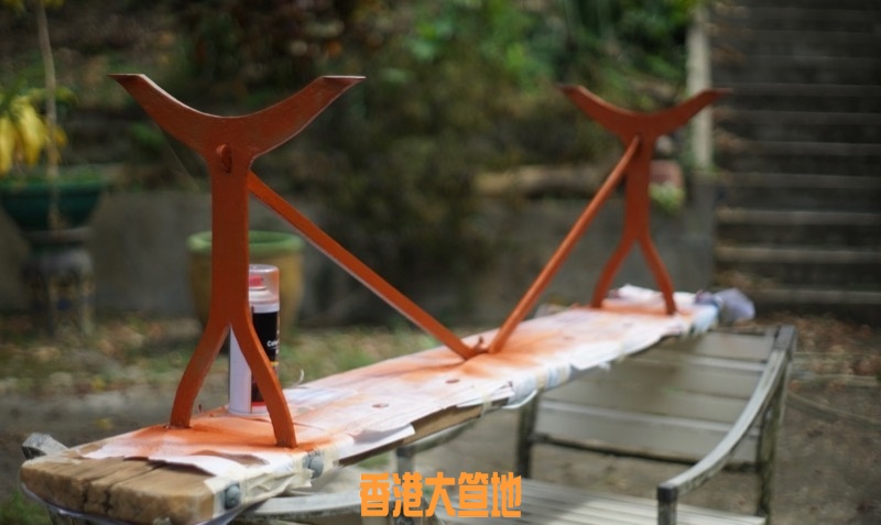

噴了金屬銅,稍後上光油。木面會做黑桃色。

小更新:
金屬部分除銹後上鉛水油,木面打磨後稍後索色及上力架。
