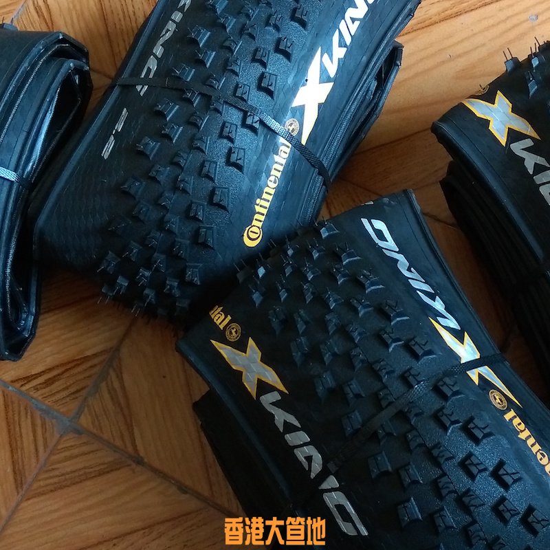

裝車呔時,一攞上手,同用開嘅 Crossmark UST 比較,重量輕好多:
Crossmark UST : 840g(官方資料)
X-King:655g(官方資料)
即係,裝一對就輕咗 380g!
老實講,雖然每間廠都話有乜乜「秘方」,實際上大家都係橡膠,咁 380g 輕咗響邊呢?X-King 呔上釘紋明顯少,而且 sidewall 薄好多。正正 sidewall 薄嘅關係,引致以下一連串問題:

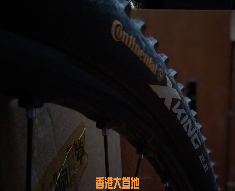

裝呔時,因為 sidewall 太薄,根本 mount 唔到上車框。我平時裝 UST 呔,大約 10 分鐘搞掂,一般都唔駛出到番梘水(我用嘅係 Mavic 819 UST rim)。呢對 X-King,因為 sidewall 太薄,條呔「企」唔起,番梘水都冇幫助,出埋大笪地領導人嘅電 pump 都 pump 唔起。唯有上網搵資料,發現有不少人有相同問題。
解決方法係先裝內呔,用內呔「迫」起 X-King,之後攞番內呔出嚟,先成功裝到。
Sealant ??
至於 sealant,暫時唔落住,因為:
好奇怪,佢應該係 Tubeless Ready 嘅呔,不過從呔上面,甚至官網,都冇好明確咁話係 Tubeless Ready(官網只係用 "Revolution Tubeless Ready" 去形容),更加唔係 UST 呔。
據內行人反映,可能係唔想俾 license 錢(德國要養起成個歐盟,冇辦法……)……不過,網上有人試過,當 UST 咁用(即係唔加 sealant),同樣冇問題。
咁為咗解開呢個謎,我以身試險,就唔用 sealant ,打 50psi,睇吓幾耐會冇氣。
結果,踩咗四轉大帽山越野單車徑,都冇漏氣。
咁之後為防止爆呔,都加番 sealant。加嘅方法係放氣後,響 sidewall 㩒個窿仔,然後用針筒打入去。結果,惡夢又嚟,就係 sidewall 又「企」唔番……不過今次好啲,用番梘水及電 pump 就搞掂。
