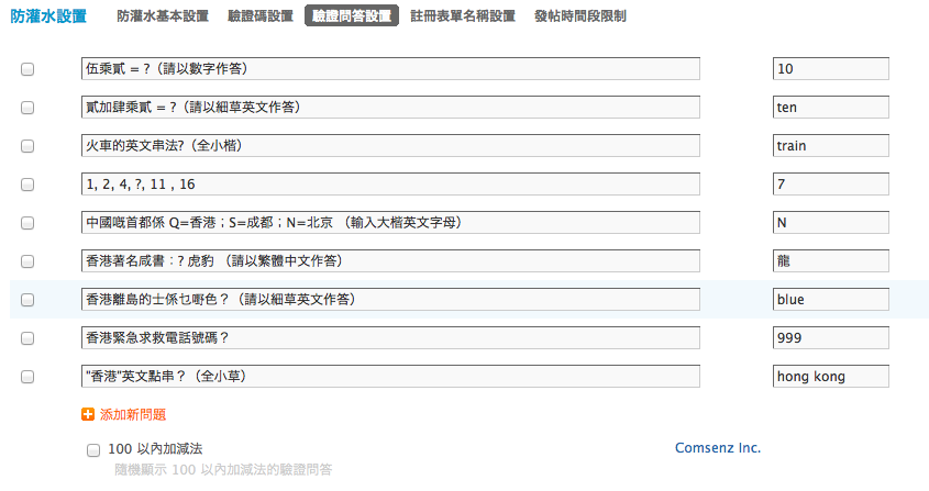

  • "驗證問答設置" -- 唔好用「原裝」嘅問題(例如下圖入面果啲 "100 以內加減法"),因為機械人已識答,甚至識睇自定嘅 23+23=? 之類。因此,要諗一啲人類先睇得明嘅問題,例如文字題。對於大笪地,由於目標讀者群主要係香港人,所以設定咗好多條香港人一睇就識嘅題目。另外,要使用繁體字 -- 要了解,廣告軟件有一個功能,就係收集啲佢唔識答嘅問題,然後交俾廣告軟件主人(人類)回答。(見圖二),繁體、甚至廣東話嘅問題+答案嘅優勢係,由於軟件主人好難打到繁體字及香港字,佢地想答都答唔到。(當然,呢個方法會令國內網民遇到麻煩,所以要從網站之定位及目標讀者群作考慮及取捨。)

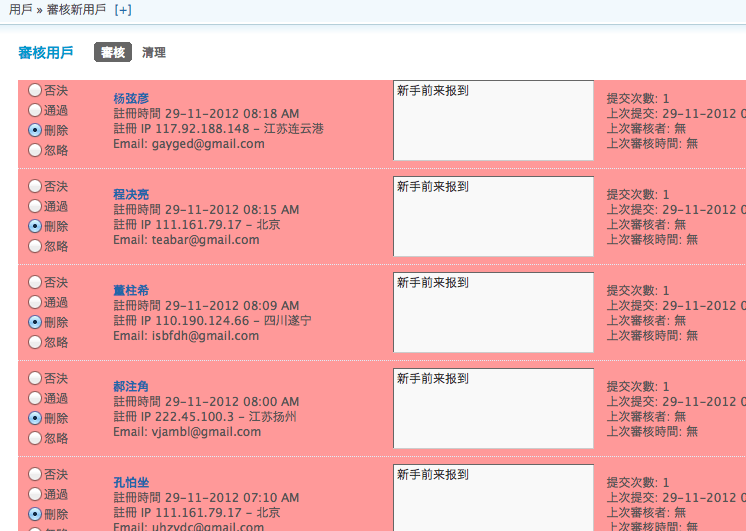

圖三所見,機械人原來冇幫自己改名;佢地都係用隨機中文字做姓名,及用 Gmail 做 email,所以一睇就知。
