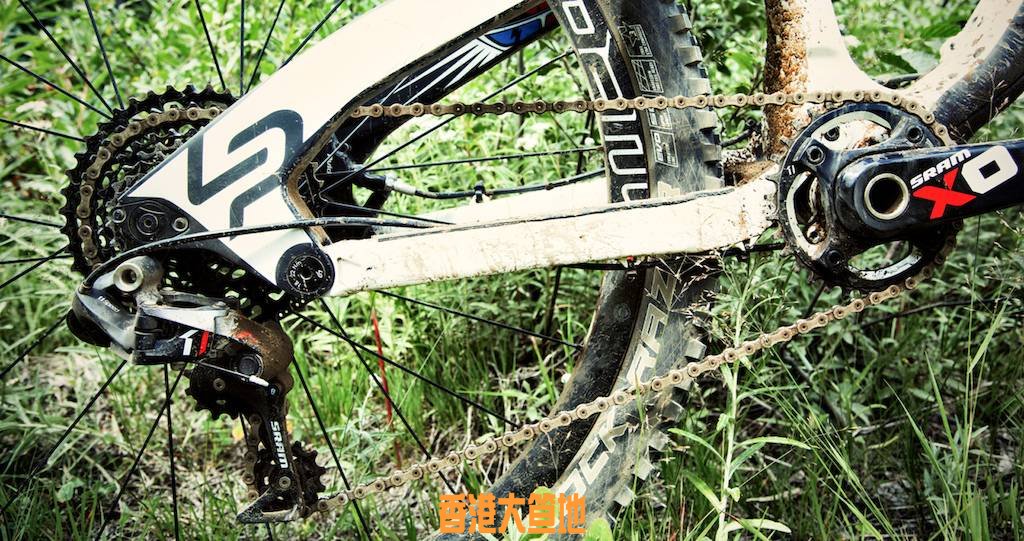

自 XX1 上年推出後,香港去到大半年前先有貨,而且只限代理,貨量少、價錢貴。不過近月貨量多,而且一般街鋪有得賣,立刻測試。

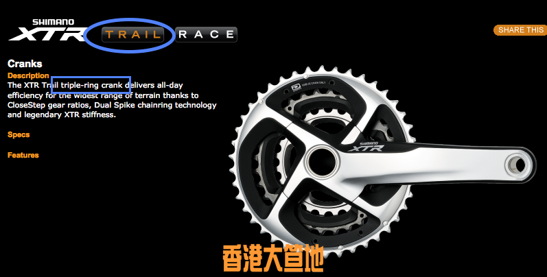

3x9、3x10
以前餅(crank) 42-32-24T 配飛輪(cassette) 11-36T 為例,快車(重腳)比例為 3.81、上斜(輕腳)比例為 0.67,即係平路夠快、上斜夠力。
缺點係,由於前餅有三片,加上比例由 3.81 去到 0.67,波腳(rear derailleur)要用長腳,整體重量高,而且有好多「前餅--飛輪組合」根本用唔到(例如「前細餅+後飛輪細齒」),所以轉波時往往要顧前顧後,轉波效率低,而且容易甩。
因此,3x9/10 多見於平價單車,比賽用單車越來越少見。

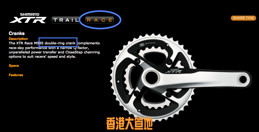

可參考 Shimano 官網,Shimano 已清晰地將 3x10 及 2x10 區分為 trail 及 race 兩個類別。
Screen Shot 2013-10-23 at 6.12.56 pm.png Screen Shot 2013-10-23 at 6.54.46 pm.png
2x10
2x10 解決咗上面提到嘅「3x9/10 入面好多前餅--飛輪組合根本用唔到」嘅問題。
以前餅 42-28T 配飛輪 12-36T 為例,快車(重腳)比例為 3.5、上斜(輕腳)比例為 0.78。
相對 3x9/10,表面上快車唔夠快、上斜唔夠力。不過,以實際應用,由於 2x10 有幾種不同前餅及飛輪組合出,車手因應用途(例如用於不同地形、長途、比賽等等)購買不同比例的前餅及飛輪,加上廠商定位為 racing,車手對號入座下,整體表現比 3x9/10 佳。

到自己換 1x11
早前已有人換 1x11,評價正面。所以,到自己一試。
