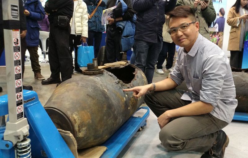

拆彈過程:先以高壓水力 + 鐵沙,在炸彈外殼切開幾個小洞,繼而打開一個大缺口,然後以燃燒方式將裏面的炸藥燒掉。我問,為甚麼不把炸藥挖出?原來炸藥是固體,類似石膏,而不是電影裏常見的黑色粉狀。由於外殼被切開,燃燒時不會產生高熱和高壓,令炸藥不容易爆炸(燃燒時會加入一種化合物,我聽完卻忘記名字,目的是控制燃燒溫度)。切割和燃燒過程漫長,因此,封路維持至翌日中午。

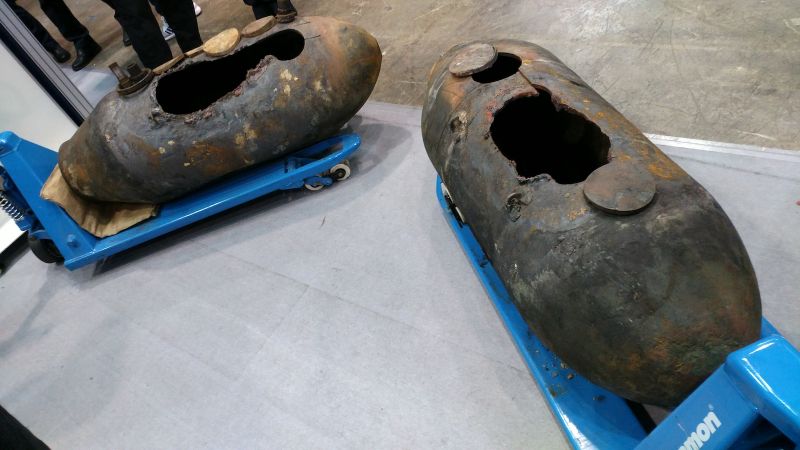

兩枚炸彈約長 1.2 米,有炸藥時重 1000 磅,未有量度現存空殼重量。(但兩個人搬不動)

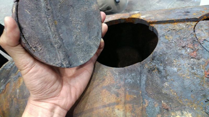

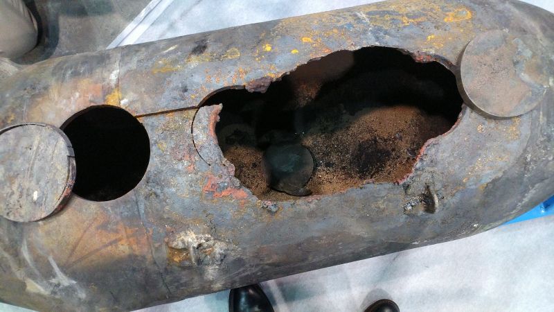

以高壓水力 + 鐵沙切出的外殼,呈圓形,厚約 1 厘米。
單是小小一片外殼也十分沉重。

另一枚炸彈。

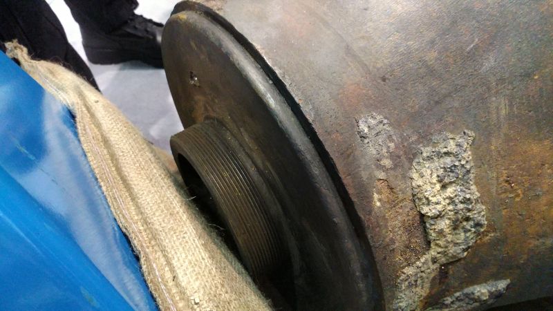

連接尾翼的扭牙,狀況良好。

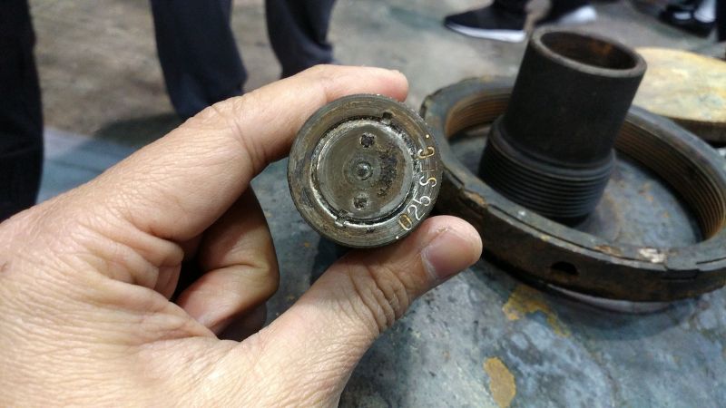

外觀良好的計時器,上面刻有「025SEC」(25 秒)。

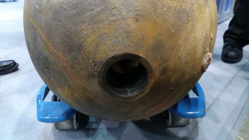

從炸彈前端拆出的信管。
炸彈前端安裝信管的位置。

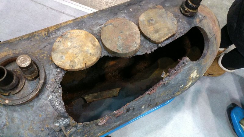

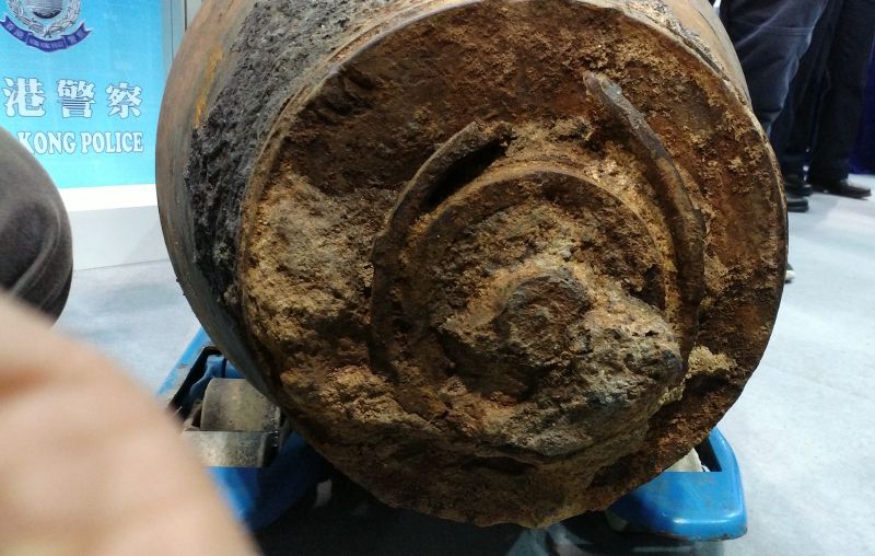

尾翼扭牙已折斷,中間估計是計時器。
