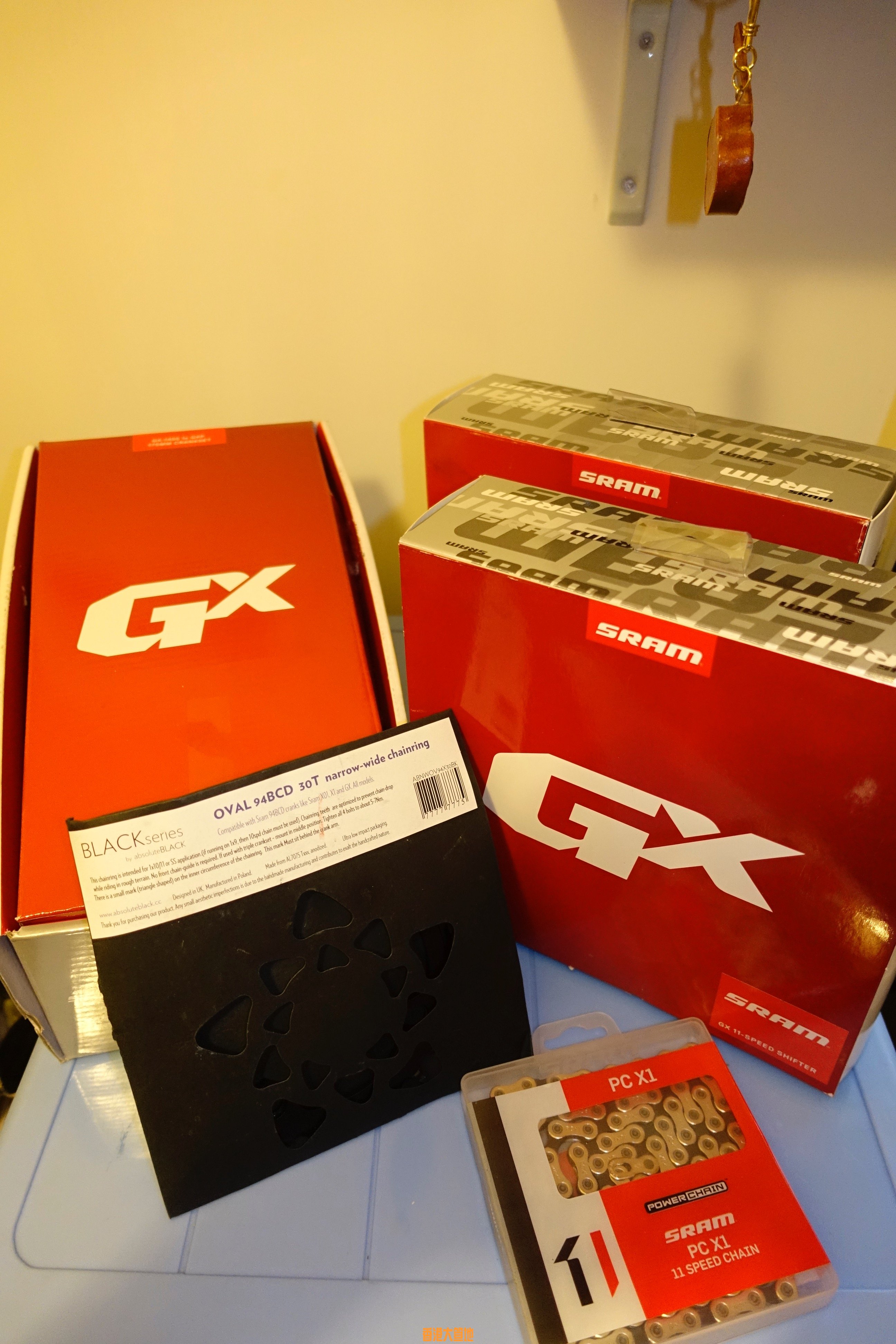

所以參考咗蛋兄既提議,自己計過數之後訂左一套GX

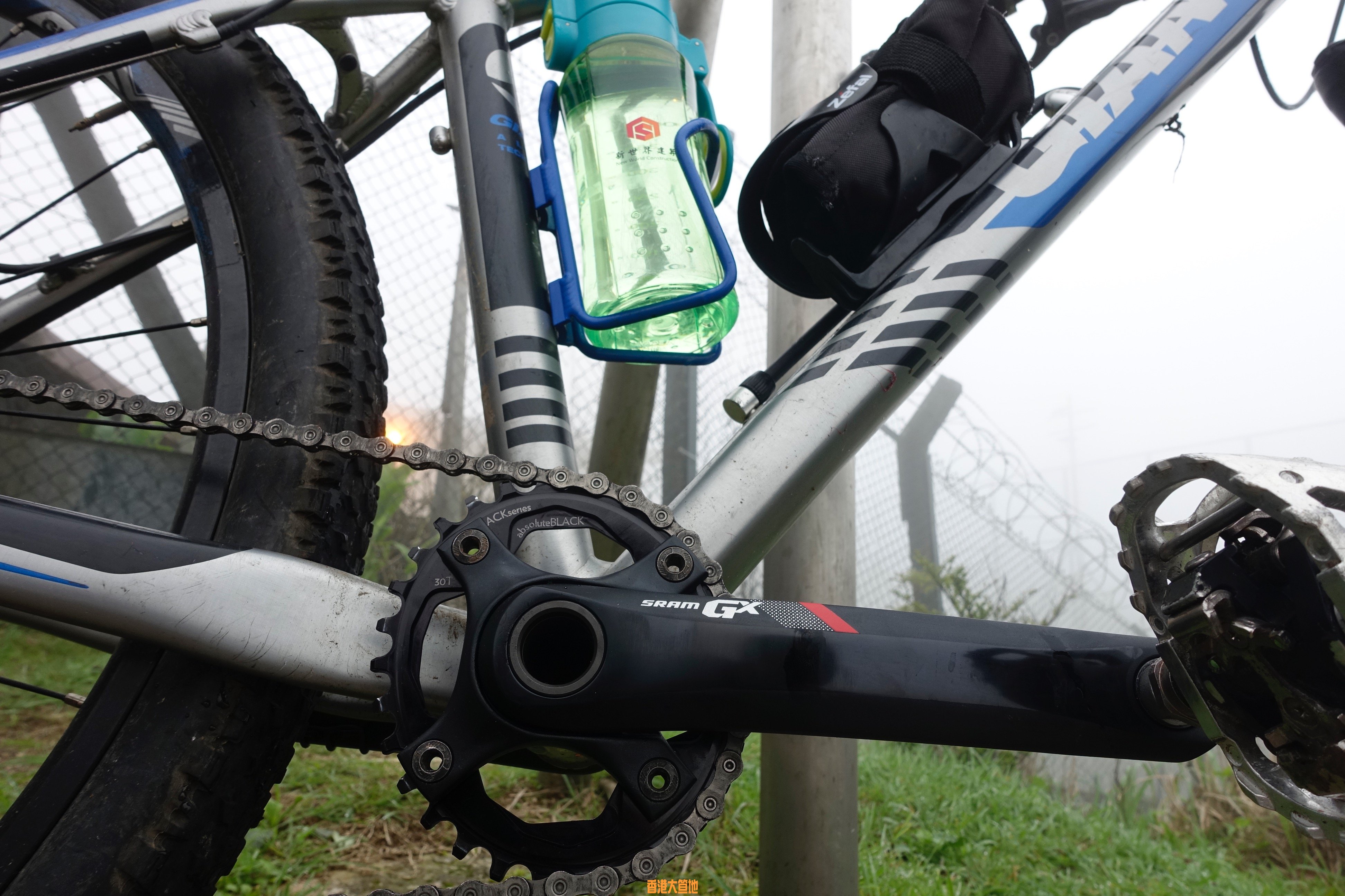

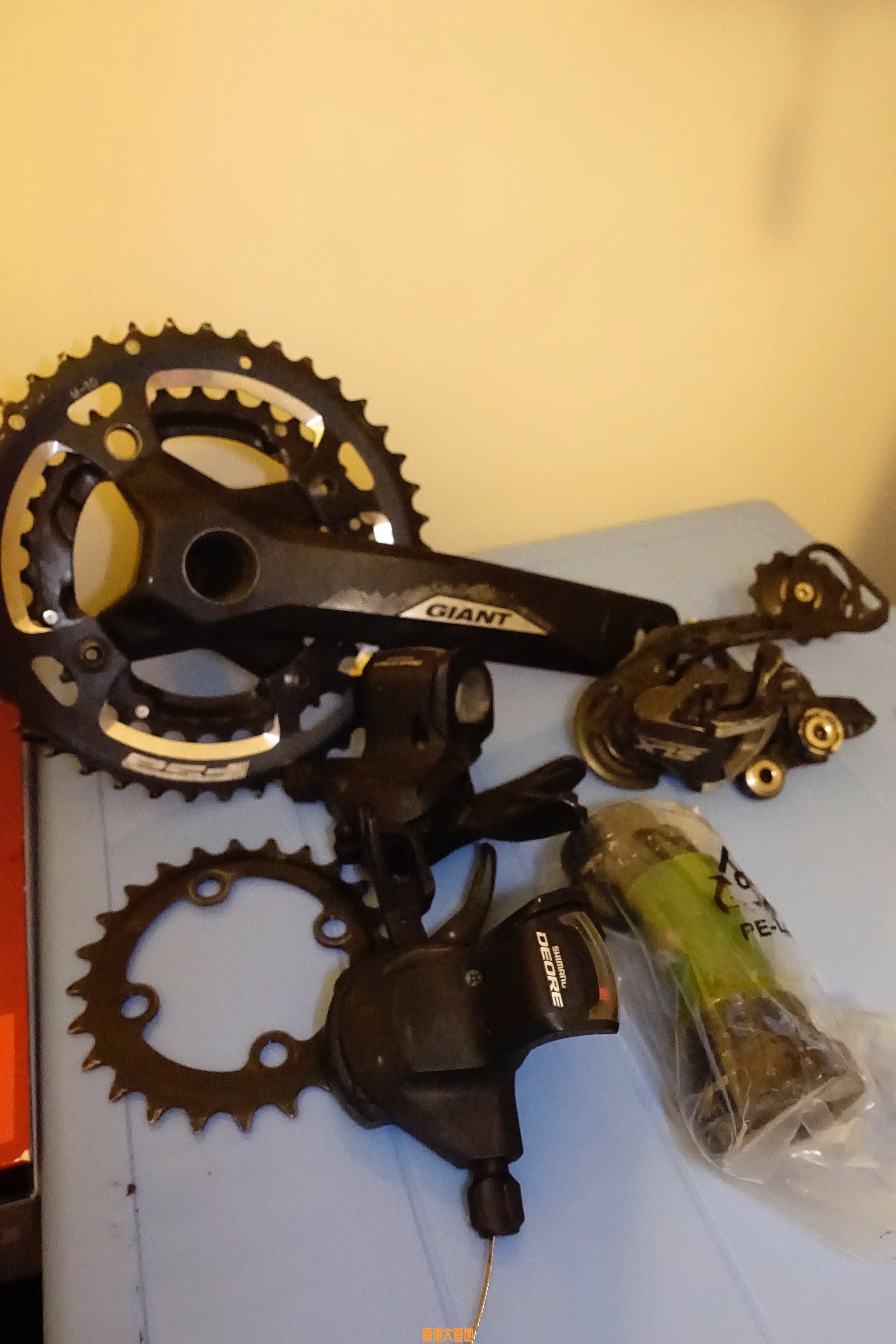

當中曲柄原裝32T將會換30T橢圓餅
最後換走左呢幾件,等遲少少逐步換完,應該會裝返落原車
另外由於尾轆盒屎用卡式,所以飛輪未換得住
暫時會用30T橢餅配10-36飛輪

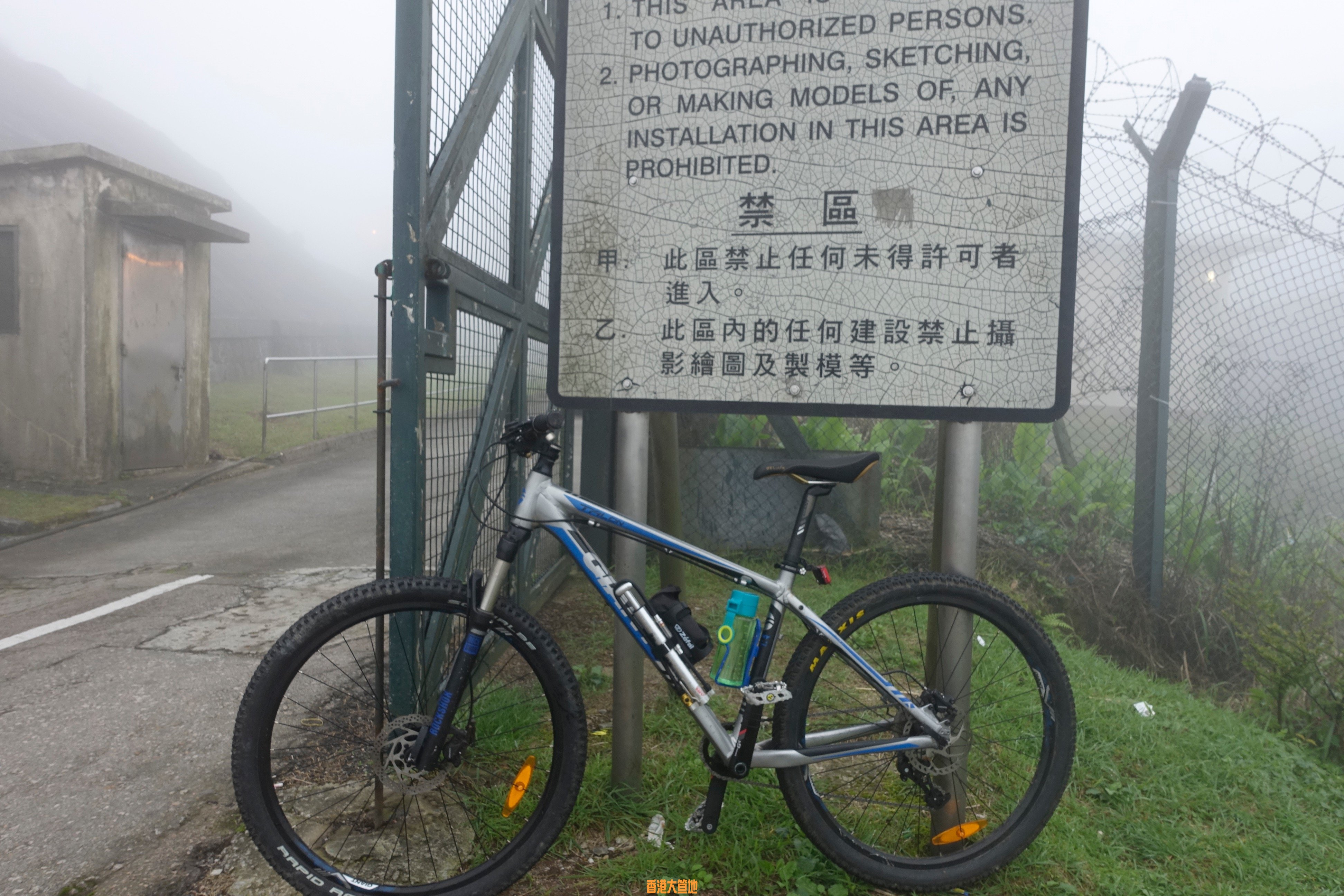

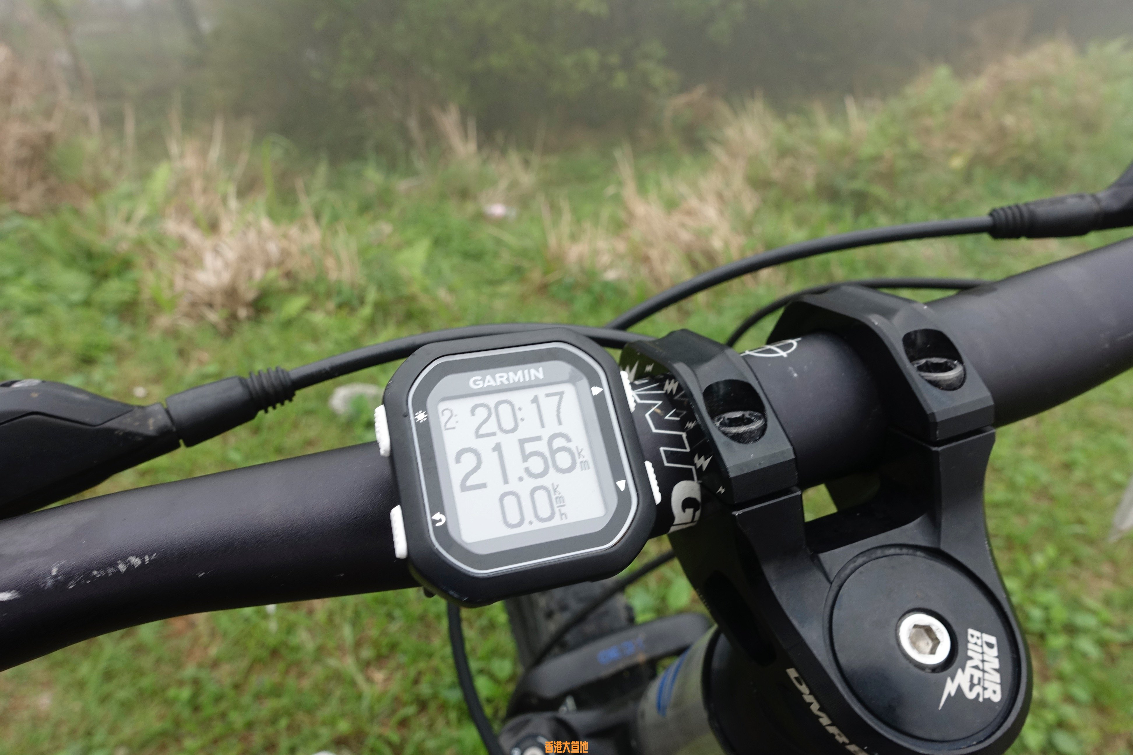

換好左就出左去試車
於是去左大棠爬坡
橢圓餅的確有明顯既分別,不經不覺就到左禁區牌
雖然冇咗24恥既細餅,但最重要係夠自己用
波腳亦有好明顯既分別,以往成日聽人講「快、準」
雖然我唔知算唔算快,但比以前用既分別好明顯!
全程唔算辛苦,亦都係第一次一腳上到黎!

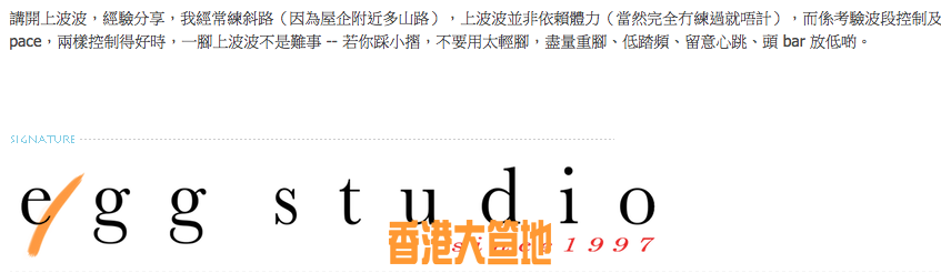

上面原車係27.5
一腳上波波全因蛋兄教路
因為全套GX有「套餐價」,所以飛輪已經買左,10-42
