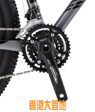

原車
打算將跟車黎既
FSA MegaExo曲柄 42/32/24 175mm Qf168

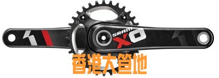

SRAM X01 170mm Qf168

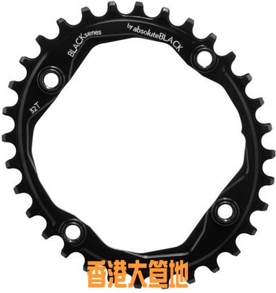

再換橢圓單餅32T
當中 BSA系統 需要轉 BB30
所以要買轉換器BSA 30mm

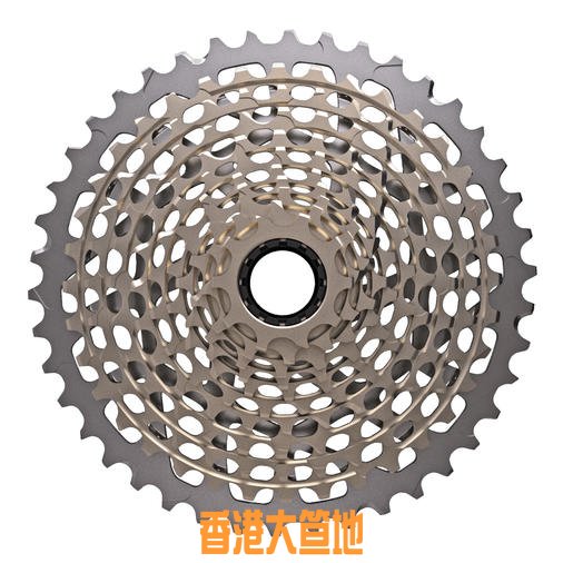

  • 換成SRAM 既飛輪
    10-12-14-16-18-21-24-28-32-36-42
    30
最大42/11
但事實只用32/11
重腳 32/11 = 2.9 > 32/10 = 3.2

買SRAM X01 BB30 crank 咪唔駛用 BSA adaptor?

此外,跟車的hubs是否兼容SRAM 11 速飛輪?XX1 及 X01 用 XD hubs,而新出的  GX 就可用普通 hubs,但冇  10T 咁細。你可考慮一下用 Shimano 飛輪,新出有 11-46T。

我原車係行BSA, 將貨就價見到有carbon sram x01 bb30 有平
所以考慮到遲少少換車架,加上見大多似乎數都係BB30
所以先打算加adaptor
跟車飛輪10餅,點睇都唔似可以塞多一餅

發表於 23-3-2016 04:54:13 來自手機 | 顯示全部樓層
BSA 車架好似唔可以加 adapter 轉做  BB30?相反就可以。我依家架車都係用 PF30,然後用  adapter 轉用 GXP。另外,10速的話,可考慮用「拓展片」,即係將現有果個十速飛輪拆走一片 16T 或 17T,然後補 42T。呢個方法又平又正。至於  size,你問我一定話 29” 好,我響南非比賽超過 9 成都係 29",遲少少我後記嘅「更新版」會介紹  Cape Epic 比賽中參賽者用嘅車種及配置上嘅統計,記後留意!

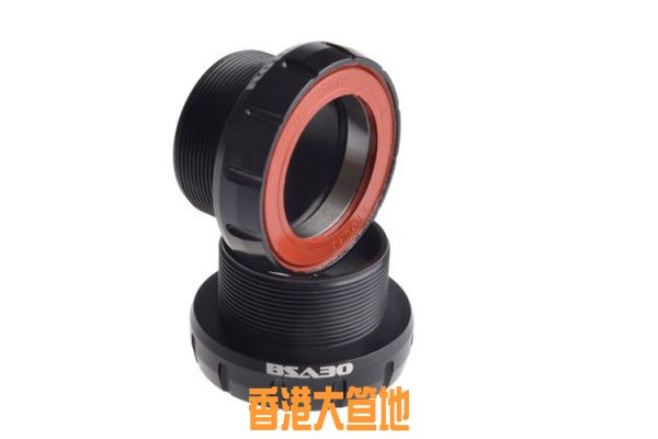

15km.hk有篇單車知識:BB 中軸概覽提到
BSA軸芯可以轉30mm, 加一件咁既樣既 "架餐"

蛋兄, 我車架係BSA
剛剛又忙裡偷閒咁睇多少少資料, GX系列似乎係 "不追求輕量化" 既唔錯之選.
然後見到有一套 "歡容度" 高既GX GROUPSET
咁BB就直情 BSA > GXP
新車架都用BSA系統咁冇煩惱.

我上面有提過 SRAM 的 NX 系列,唔駛用 XD hub,只係飛輪最細齒係 11 而非 10。但價錢就真係哈哈笑。橢圓餅就用 Absolute Black ,話曬係我地車隊贊助!我 Cape Epic 用八日都冇投訴。
