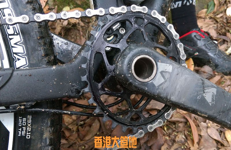

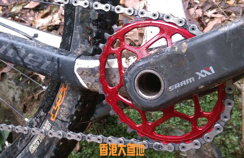

半年前購買了黑色版本的 SRAM OVAL GXP 橢圓片。GXP 版本適用於 SRAM Direct Mount,分別裝上了 SRAM XX1 及 SRAM X7 crankarm,工具只需 8mm 六角匙及星批,十分簡單。
除 SRAM Direct Mount 外,亦有適合 RaceFace、Ethirteen 及 Shimano 的款式。

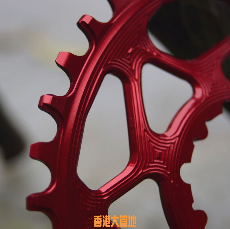

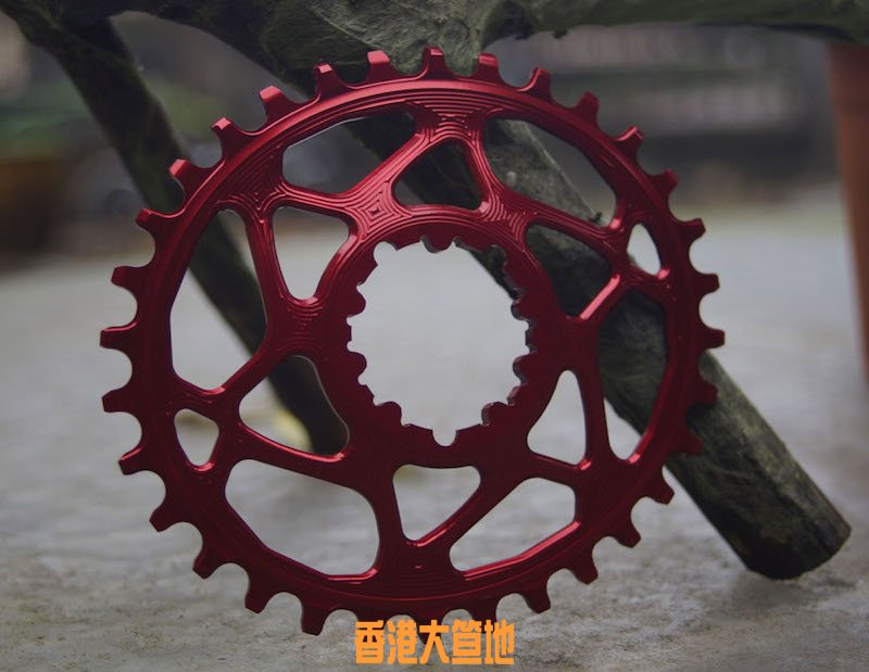

比賽臨近,加上新年,把黑色的換上紅色,新舊同樣是 32T,效能沒有分別,只是配合新車架,轉一轉顏色,攞個意頭!
大部分想轉用單餅(single ring)的車手,最頭痛是齒數的選擇。齒數選擇是沒有確實答案的,要視乎體能、姿勢、車種、路況等因素去決定,也不可「一餅踩天下」,應該準備兩至三片齒數不同的片替換(不論是圓形或橢圓形)。我在一般的單車活動及賽事中,大多使用 36T(飛輪是 SRAM XX1 10-42T 飛輪、29ER 單車),齒比是 3.6 至 0.857(注意:26" 及 27.5" 的比率計算不同)。
面對稍後的多日 XC 賽事,基於體能及比賽路況,我改用 32T,齒比是 3.2 至 0.762。數字上,車速會減低。不過,橢圓的優勢是,橢圓形狀的關係,32T 的齒片旋轉時,實際游走於 30T 至 34T(+/- 2T),即車速及上山力度會與圓形有所不同。

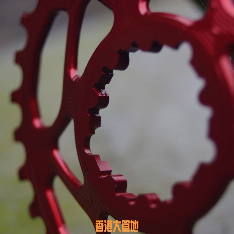

安裝至大概踩了一千公里的(越野山路及水泥馬路),這片黑色橢圓片上的齒沒有明顯的損耗。正負齒的設計,與 SRAM XX1 原廠齒片一樣,在顛簸的山路裏,鍊條緊貼齒片,在香港和國內外的山路,從來未試過甩鍊!速度方面,圓和橢圓片沒有明顯的改變,但雙腿 -- 特別是應付長斜及異常陡斜時(例如我的主場牛牯嶺)-- 在相同踏頻下,雙腿輕鬆得多!
與 SRAM 原裝齒片一樣是正負齒設計。

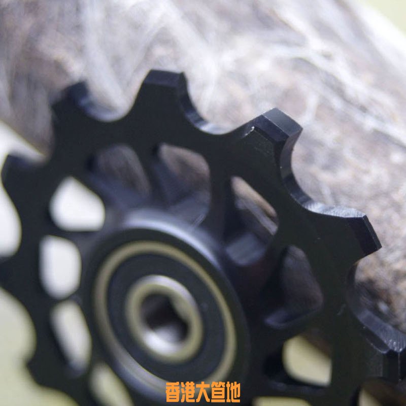

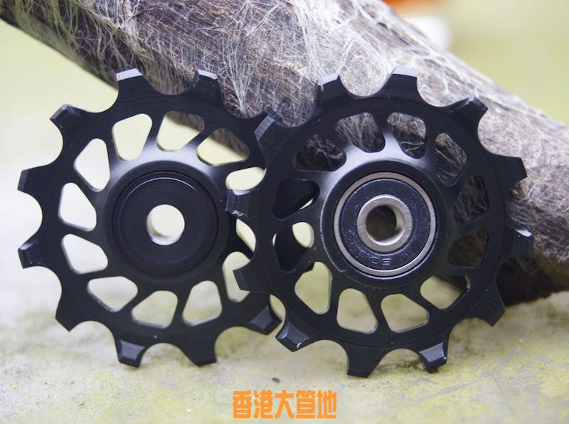

XX1 波腳轆行啤令,附上塵冚一對。
波腳轆同樣是正負齒設計。

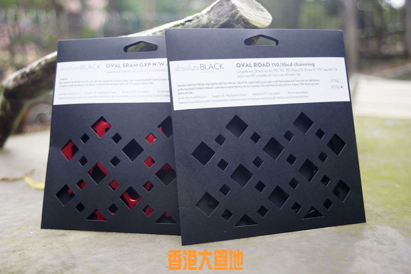

早前車隊獲 AbsoluteBLACK 的贊助,廠方寄來幾款產品,包括 SRAM OVAL GXP chainring、XX1 波腳轆、Premium OVAL Road
110/5 BCD chainring。

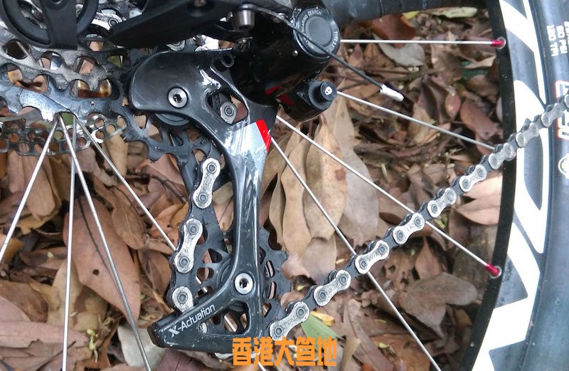

初部測試,XX1 波腳轆沒有原裝的「藏泥」問題。
在同一種 GXP 下,廠方生產了 Boost 和 non-boost 版本。兩款版本的對應不同長度的 BB,購買時請特別留意。
